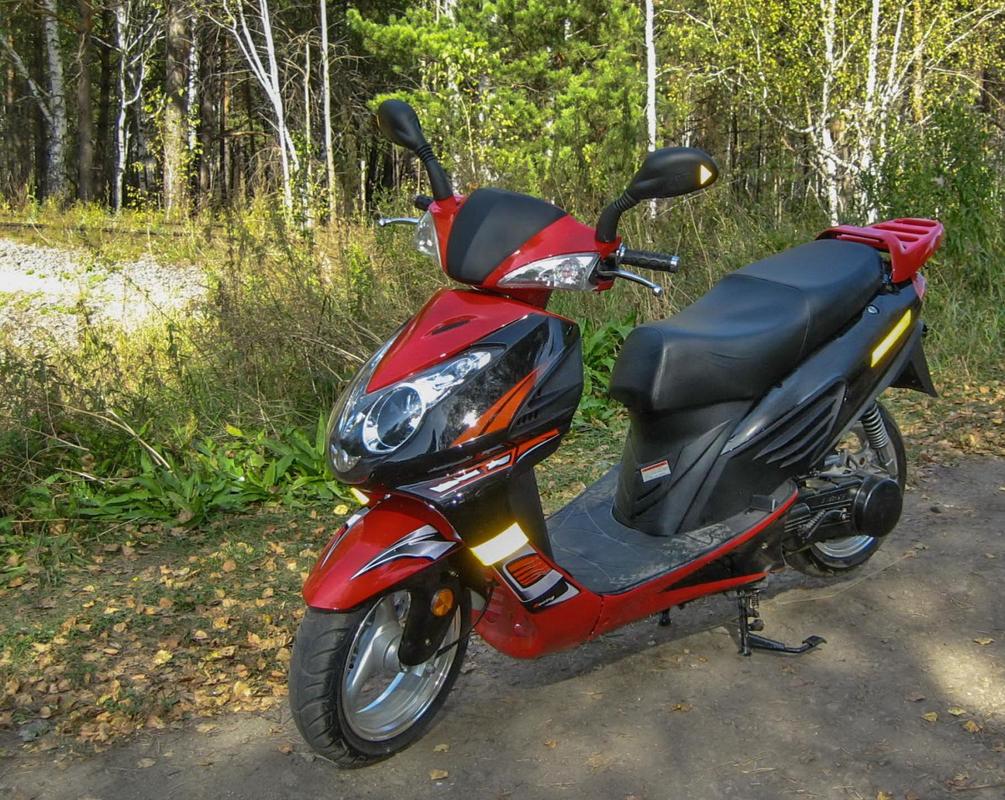

Jakson Опубликовано 21 мая, 2017 Жалоба Опубликовано 21 мая, 2017 В 15.05.2017 в 21:57, Вадимыч сказал: По поводу наших зеркал, хорошее решение давал Доктор Авик. Он просто приподнял их за счет проставок из трубок. Jakson А про новый мопед бы рассказал. Ну интересно ж. Да,собственно,особо и рассказывать-то нечего.Именуется незатейливым русским словом"Хingyue".Тот же движок,те же дисковые тормоза на обоих колёсах.По-моему,он похож на "Нирвану"старого образца.Я писал про него прошлой осенью.Есть конечно минусы:сидушка из дермантина,жопа мокрая постоянно если ничего не подложить.Хочу перетянуть.На"приборке"нет тахометра,а уже привык.Нет дистанционного запуска,как и вообще сигнализации.Но есть разъёмы,при желании можно поставить.Хотя,дистанционкой почти не пользуюсь,сигнализацией в основном тогда,когда за грибами езжу чтобы место стоянки уточнить на слух.Впрочем,не так далеко и слышно-то в лесу.А вместо сигнализации,как правило,пользуюсь цепью,когда под окном ставлю.Да!Резина шоссейная,тоже надо менять.У нас цена"ДУРОвской"бездорожной-2300 1 шт.Что ещё?Лампы-старые"груши".Но,в принципе,пока устраивают,по ночам не катаюсь практически.Аккумулятор дохлый,так четыре года стоял без работы.Ах,да,выпуск 2012 года,потому и продавался за 42"рубля".Сейчас 150-ник стоит,в среднем,около 70"рублей".Есть разница. Цитата

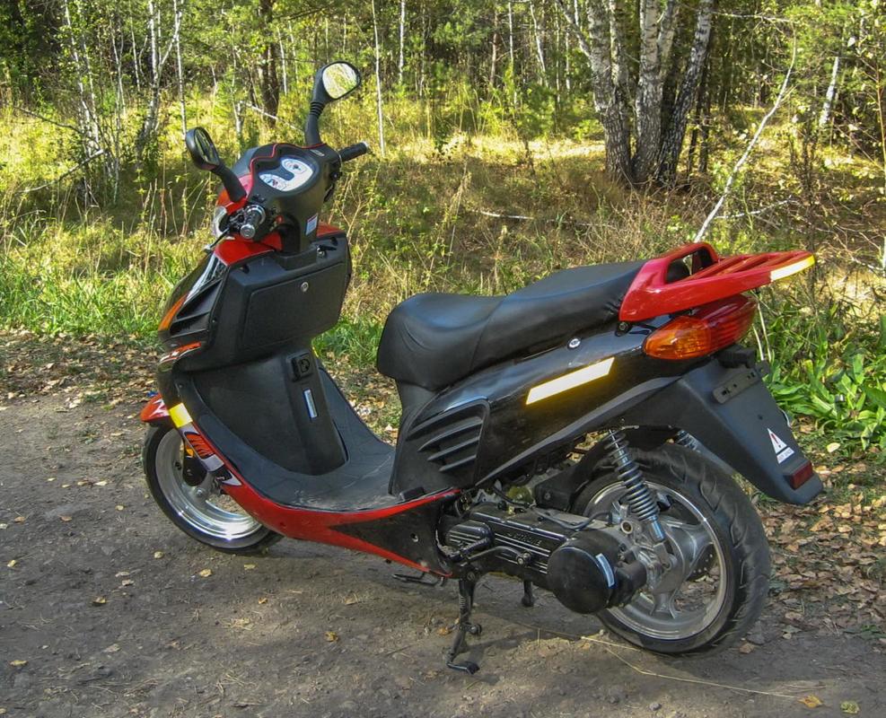

Jakson Опубликовано 21 мая, 2017 Жалоба Опубликовано 21 мая, 2017 В 15.05.2017 в 21:57, Вадимыч сказал: По поводу наших зеркал, хорошее решение давал Доктор Авик. Он просто приподнял их за счет проставок из трубок. Jakson А про новый мопед бы рассказал. Ну интересно ж. Ну вот фотки,правда,я их раньше вешал,но может лазать лень.Да,там же писал,что по инструкции(английской и в русском переводе,всего 300 км. Цитата

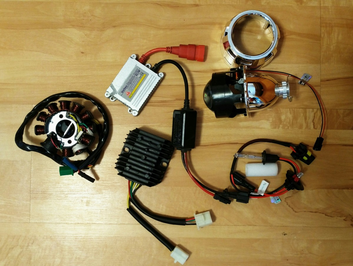

alexskri2009 Опубликовано 21 мая, 2017 Жалоба Опубликовано 21 мая, 2017 3 часа назад, Antonio76 сказал: Увидел пару релюшек, может подскажете каку брать? Первое фото - первый разъём три желтых провода к генератору, второй разъём зелёный - масса, красный потребители скутера и аккумулятор, чёрный - плюс от замка зажигания, управление регулятором и контроль напряжения бортовой сети. На втором чёрный отсутствует, он уже соединён с красным внутри регулятора. Предпочтительнее верхнюю, с дополнительным чёрным проводом, если в ответном разъёме присутствует соответствующий провод. 2 Цитата
Кенгуру Опубликовано 21 мая, 2017 Жалоба Опубликовано 21 мая, 2017 (изменено) 5 часов назад, Antonio76 сказал: У вас получилось все круто. Спасибо В общем alexskri2009 уже ответил на вопрос. С картинками, артикулами запчастей и что куда, можно гянуть тут, как я пришёл к успеху Изменено 21 мая, 2017 пользователем Кенгуру ой Цитата
