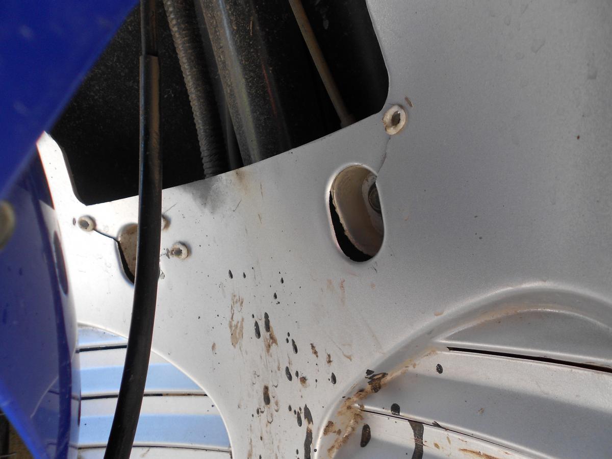

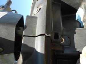

Ersh Опубликовано 26 июля, 2012 Жалоба Опубликовано 26 июля, 2012 Вернулся наконец то из поездки....Столько сил и нервов потратил.Все что было запланированно в поездке не получилось.Теперь чуть подробней.Собрался,проверил технику и отправился в путь.Конечной точкой было местечко Новый Оскол Белгородской области.Туда конечно же доехал,но времени там хватило ровно столько,чтобы пару раз искупаться в озере,и покушать.Естественно достопримечательеностей не посмотрел.И дорога звала уже домой,так как нужно на работу.Почему катастрофически мало времени осталось на отдых в Новом Осколе?Все просто,все время ушло на ремонт.Ну теперь по порядку.Выехал,все нормально.На пробеге около 120 км,в Серпухове довольно сильно разболталась гайка рулевой колонки.Снял пластик,отрегулировал,подтянул.Только выехал,из-под машины вылетает камень и разбивает мне пластик где стоит приборка,всю нижнюю часть.Пластик не разлетелся,так как проклеен,но весь в довольно больших трещи-.Еду дальше.Пробег около 270 км,снова под Плавском Тульской области разкручивается рулевая,плюс откручиваются гайки на креплении глушителя к мотору.Причем одна гайка отвернулась,а вторая вместе со шпилькой,прокладка тоже улетает,глушитель ревет и стреляет как пулемет.Оплавило весь пластик снизу где охлаждение.Вместо улетевшей шпильки вкручиваю болт,на оставшуюся шпильку новую гайку,регулирую и затягиваю гайку на рулевой.Еду дальше.На одометре около 650 км,въехал в Белгородскую область,резко меняется звук глушителя,раздаются выстрелы,руль снова ходит ходуном.Останавливаюсь,болт на глушителе наполовину вывернут,вторая шпилька обломана и часть ее осталас в башке,прокладки нет,гайка рулевой снова откручена.Отрегулировал рулевую,гайку посадил на фум ленту,больше она меня не беспокоила.Шпильку с выпуска надо высверливать,еду до ближайшего сервиса.Объясняю проблему,ребята говорят без проблем все сделаем.По времени около часа.Жду.В конечном итоге чудо сврлильщики высверливают шпильку,а вместе с ней проверливают головку двигателя.Ну думаю писец!!!По близости ни одного магазина с мото-скутер запчастями.Ребята предлагают залить все это дело поксиполом или эбаксидкой,уверяя что все будет как в лучших домах лондОна.На что я им разъясняю что делать этого мы не будем,косяк ихний и отвечать и оплачивать все эти вопросы придется им.Не буду вдаряться в подробности как проводились разъяснения,но в конечном итоге садимся с одним из них в его мащину и едим искать магазин запчастей.Проехав 50-60 км,в Курской области -одим магазин и что самое главное -одим в нем головку на 157 мотор в сборе.Товарищ с сервиса который повез меня покупает мне новую голову и комплект прокладок,едим обратно в сервис.Там скидываем старую голову,меняем прокладки,устанавливаем новую головку.Клапана понятное дело у них притереть нечем,щупов для регулировки клапанов нету.Закрыл клапана,налил растворитель,подождал,вроде держут.Значит с завода более менее притерты.Это порадовало.Зазор клапанов установил на глаз так сказать.Шпильки глушителя вворачивать не стал,вместо них сразу ввернул болтики с шайбами и граверами.Пока все собрали уже стемнело,до Нового оскола километров 60-70,решаю все таки доехать до конечной точки маршрута.Приехал,остановился у какого то озера,подремал,покушал,искупался пару раз и уже пора обратно.Обратная дорога прошла без приключений,единственное что после замены головы как то тупее разгоняться стал скутер,а так все нормально.Гайка рулевой больше не беспокоила,глушитель не откручивался,в остальном проблем не было.В конечном итоге пройдено около 1500 км,средняя скорость 80-90 км/ч,расход топлива около 4 л на сотню.Примерно в начале сентября планирую поездку в Карелию. Цитата
