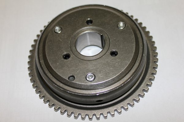

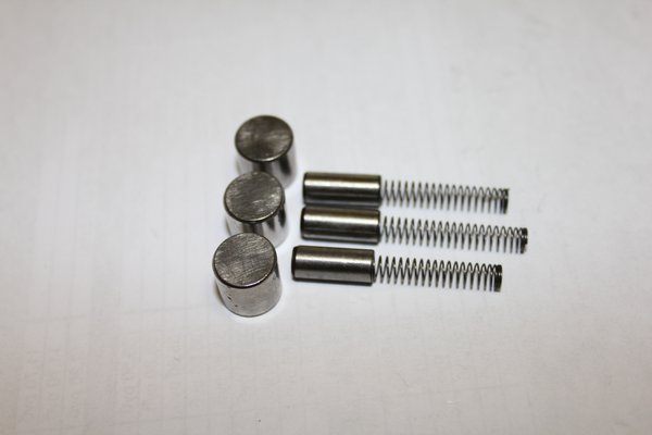

alexskri2009 Опубликовано 22 октября, 2012 Жалоба Поделиться Опубликовано 22 октября, 2012 С обгонная муфтой скутеров не сталкивался, а вот с автомобильными постоянно - ремонту не подлежат. Порылся в сети и накопал следующее. На фото непонятно, заклёпана или скручена винтами. Но ведь ремкомплект продаётся, значит ремонт возможен. Можно поискать рекомендации по ремонту. Цитата Ссылка на комментарий Поделиться на другие сайты Поделиться

Shagr_on Опубликовано 4 ноября, 2012 Жалоба Поделиться Опубликовано 4 ноября, 2012 Наконец-то руки дошли до замены обгонной муфты! Купил новую в сборе, разобрал снял стоковую. Заметил, что конструкция отличается от вновь купленной. Почему так? Фото прилагаю. Цитата Ссылка на комментарий Поделиться на другие сайты Поделиться

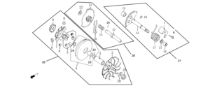

Shagr_on Опубликовано 19 ноября, 2012 Жалоба Поделиться Опубликовано 19 ноября, 2012 Подскажите как снять с коленвала шестерню приводную стартера. На фото она под номером 9. Цитата Ссылка на комментарий Поделиться на другие сайты Поделиться
Veles Опубликовано 19 ноября, 2012 Жалоба Поделиться Опубликовано 19 ноября, 2012 Что то я крепления не вижу на схеме. Съемником выпрессовывать? Цитата Ссылка на комментарий Поделиться на другие сайты Поделиться
alexskri2009 Опубликовано 19 ноября, 2012 Жалоба Поделиться Опубликовано 19 ноября, 2012 Подскажите как снять с коленвала шестерню приводную стартера. На фото она под номером 9. Вот нашел на форуме чина-скутер http://www.china-scooter.ru/forum/viewtopic.php?f=18&t=31942&start=15 Цитата Ссылка на комментарий Поделиться на другие сайты Поделиться
