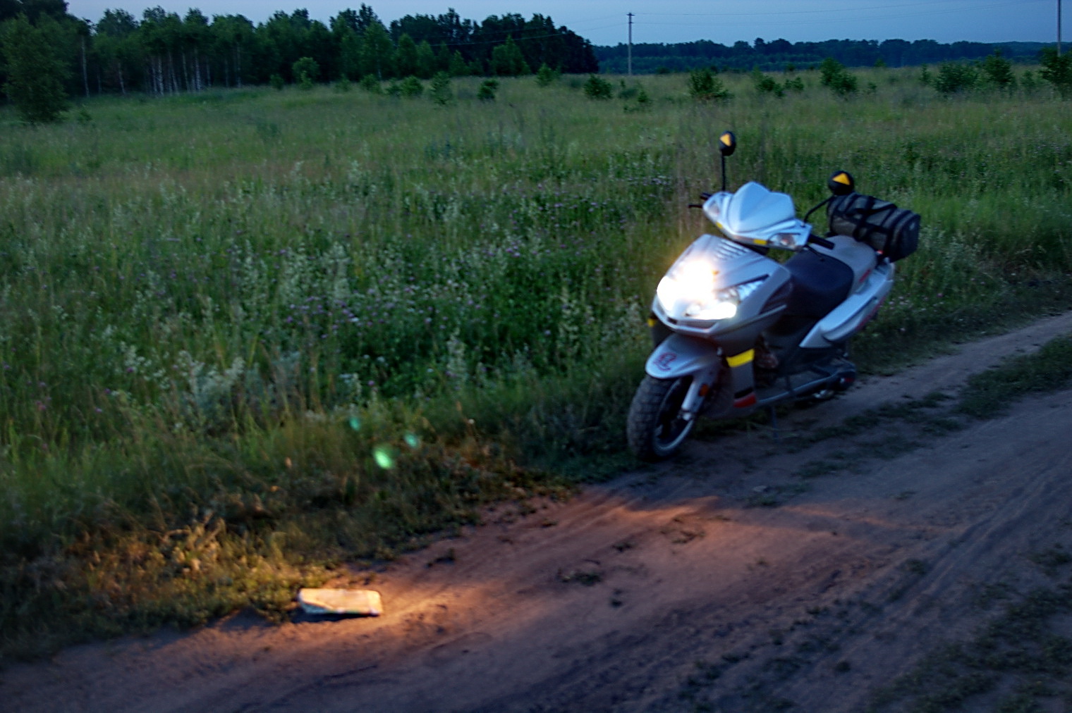

e_demin Опубликовано 9 июля, 2014 Жалоба Опубликовано 9 июля, 2014 Правда думаю, что светит теперь хз куда, но как ДХО нормально :) Цитата

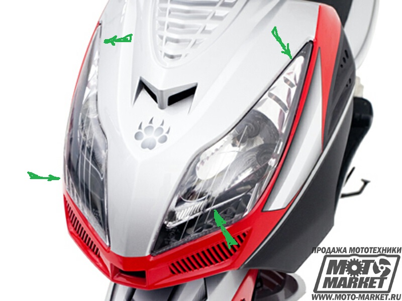

Viktor Опубликовано 9 июля, 2014 Жалоба Опубликовано 9 июля, 2014 Эти фары-одна большая проблема.У меня.как я уже писал,свет пропал,но этот долбаный стук не прекратился :) .Я тупо открыл резиновые заглушки и напихал внутрь поролдон.Стучать стало меньше.А вместо света пока противотуманку приделал по центру клюва.Нормально. Вообще,с этого неплохого(по-своему)дырчика снять бы весь пластик-была бы благодать! Я тоже ещё в прошлом году поролон подложил в 4 точках .Два снизу и два сверху Цитата

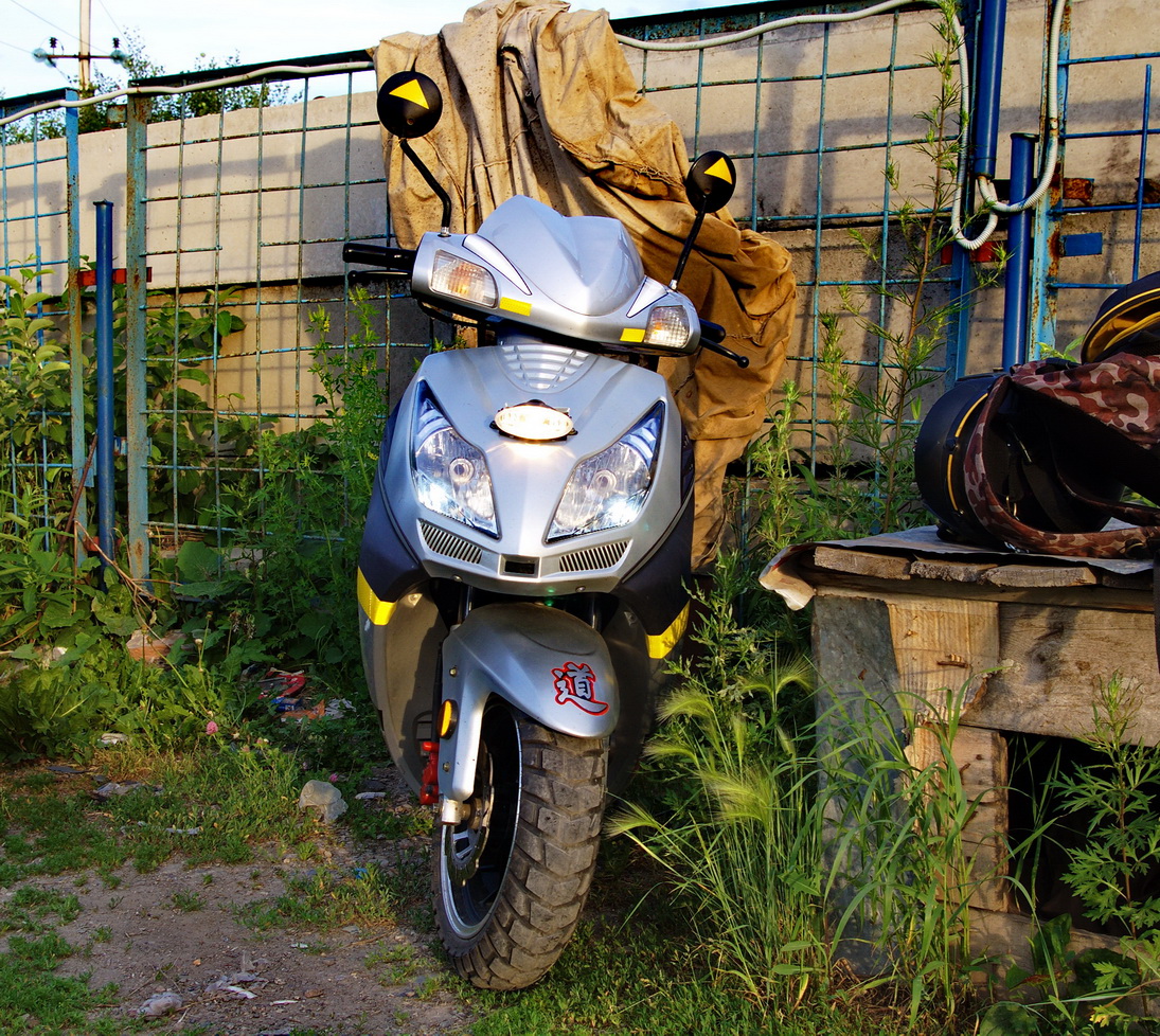

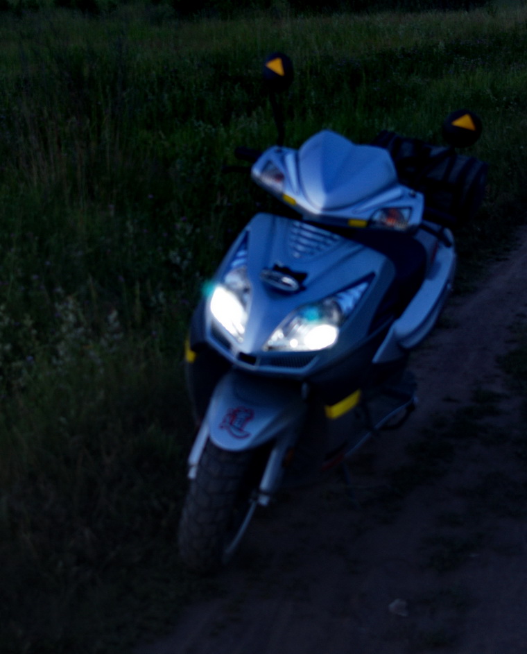

Jakson Опубликовано 9 июля, 2014 Жалоба Опубликовано 9 июля, 2014 Получилась примерно такая фигня.Правда,снято на телефон.А на том,что днём видно не очень.Если что,потом получше сниму. Цитата
Jakson Опубликовано 9 июля, 2014 Жалоба Опубликовано 9 июля, 2014 Получилась примерно такая фигня.Правда,снято на телефон.А на том,что днём видно не очень.Если что,потом получше сниму. Братан купил,а они только комплектом по паре идут.Одну мне отдал.Если бы сам покупал,может взял бы другую(присматривал небольшие круглые).Ладно,на халяву и это пойдёт. Цитата

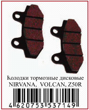

simbiont Опубликовано 14 июля, 2014 Жалоба Опубликовано 14 июля, 2014 Всем привет. Может сможете подсказать артикул тормозных колодок на перед и зад. Очень нужно =) Спасибо Цитата
alexskri2009 Опубликовано 14 июля, 2014 Жалоба Опубликовано 14 июля, 2014 Всем привет. Может сможете подсказать артикул тормозных колодок на перед и зад. Очень нужно =) Спасибо На сайте, здесь http://www.irbismotors.ru/nirvana/manual/79d2655b43f3407eaead880306c19b44 на странице 6 и 7 позиции есть, кодов колодок нет. На компакт диске, который был в книжечке по эксплуатации, есть каталог 2011года. колодки для двухпошневого суппорта. Для однопоршневого ничего нет, ни чем помочь не могу. Цитата
