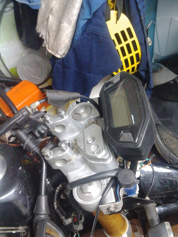

mazepa2000 Опубликовано 3 мая, 2017 Автор Жалоба Опубликовано 3 мая, 2017 Нужно подключать на столе и тыкать(с умом).Все свои приборки,первым делом так и испытывал,а когда вопросов к ним не оставалось,переносил на технику и начинал разбираться дальше с соответствием. 1 Цитата
vovanmotoracer Опубликовано 10 июня, 2017 Жалоба Опубликовано 10 июня, 2017 Всем привет. Что-то тут тишина воцарилась. Отпишусь и я по своей приборке. Вроде все работает, но 1. С тахометром какие-то непонятки. До 7 тысяч показивает нормально, но потом начинает сбрасивать показания на 3-4 тысячи, хотя обороты наоборот растут. 2 Датчик топлива порой показывает то правильно, то сразу пустой бак. Ну и самое главное 3 - это в ней нет режима програмирования. Сколько я не пробовал комбинаций с нажатием- зажитием кнопок настройки не появляются. Из-за этого нельзя настроить данные под размер колеса, а скорость, которую приборка показывает раза в 1.5 ниже реальной. Поэтому буду пробовать ставить другую. Цитата
mazepa2000 Опубликовано 10 июня, 2017 Автор Жалоба Опубликовано 10 июня, 2017 Если разговор про приборку на верхнем фото,то все буду отрицать,ну кроме уровня топлива,его не подключал,замкнул на массу-полный бак.У меня их две и одна работает уже некоторое время,без проблем.Вторую не ставил(вернее первую,которую покупал). Режимы программирования есть в обоих,правда,что за параметр колеса ставить в первой не понятно,нужно экспериментировать. Вход в режим программирования,удержанием вроде бы левой кнопки и включением зажигание(питания приборки),НО! провод памяти(постоянного питания приборки)не должен быть подключен,иначе не заходит. Цитата
vovanmotoracer Опубликовано 10 июня, 2017 Жалоба Опубликовано 10 июня, 2017 1 час назад, mazepa2000 сказал: Если разговор про приборку на верхнем фото,то все буду отрицать,ну кроме уровня топлива,его не подключал,замкнул на массу-полный бак.У меня их две и одна работает уже некоторое время,без проблем.Вторую не ставил(вернее первую,которую покупал). Режимы программирования есть в обоих,правда,что за параметр колеса ставить в первой не понятно,нужно экспериментировать. Вход в режим программирования,удержанием вроде бы левой кнопки и включением зажигание(питания приборки),НО! провод памяти(постоянного питания приборки)не должен быть подключен,иначе не заходит. Пробовал и такую комбинацию, притом и с подключенным проводом памяти, что без него. Кстати, помнишь видео на китайском про настройки, так на той панели даже кнопки по другому фунционирует , не как в моей. Видимо внешне они одинаковы, в вот внутренне все разные. Цитата
mazepa2000 Опубликовано 10 июня, 2017 Автор Жалоба Опубликовано 10 июня, 2017 Вот и мои две,внешне одинаковые,но внутри разные,как минимум в прошивке.Причем кардинально меню отличаются. Вторая,воде бы,все как на китайском видео. Цитата

mazepa2000 Опубликовано 1 августа, 2017 Автор Жалоба Опубликовано 1 августа, 2017 В 12.06.2017 в 20:38, vovanmotoracer сказал: Нормально, То есть если аккум слабый, после каждого пуска ее настраивать по новой надо? разобрался с приборкой? Настройки нашел? 2ALL Как думаете,две панели,от одного датчика скорости и бензомера(хотя он и не важен) будут работать? Цитата

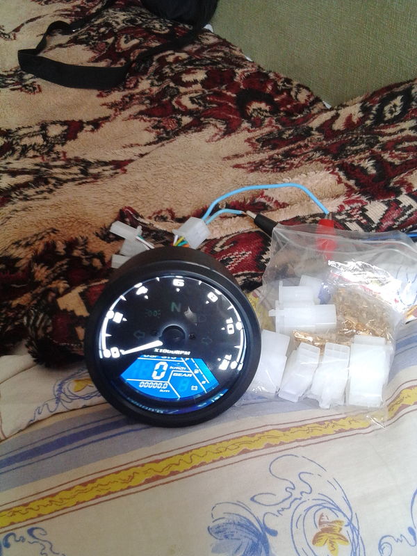

vovanmotoracer Опубликовано 2 августа, 2017 Жалоба Опубликовано 2 августа, 2017 21 час назад, mazepa2000 сказал: разобрался с приборкой? Настройки нашел? 2ALL Как думаете,две панели,от одного датчика скорости и бензомера(хотя он и не важен) будут работать? Если ты про первую приборку, то я ее снял и положил на полку, так как пользуюсь круглой. Цитата Как думаете,две панели,от одного датчика скорости и бензомера(хотя он и не важен) будут работать? По идее должно, ведь приборки только данные снимают а не передают их на датчики. Для надежности плюс, идущий на датчик скорости с одной из панелей убрал бы, чтобы двойной + не приходил. Вот только интересно- а зачем тебе это? Ты что, на мотик собрался две приборки ставить? Цитата
mazepa2000 Опубликовано 2 августа, 2017 Автор Жалоба Опубликовано 2 августа, 2017 Не,я про круглую.. У меня штатный спидометр на баке, так неудобно....Хотел второй в привычное место. С питанием, понятно конечно.. А думаю,не будут ли они,мешать друг другу,может две в параллель, за гасят сигнал с датчика.. Цитата
vovanmotoracer Опубликовано 2 августа, 2017 Жалоба Опубликовано 2 августа, 2017 Цитата А думаю,не будут ли они,мешать друг другу,может две в параллель, за гасят сигнал с датчика.. По идее не дожно, но на практике фиг знает. Впринципе можно и второй датчик на колесо поставить. Цитата Не,я про круглую.. Так в ней все понятно, работает вроде норм. Хотя пару глюков есть 1 С показаниями уровня топлива такая же история что и на прошлой. Бывает включаешь зажигание а показывает пустой бак и мигает, хотя бензин есть. Выключаешь зажигание и снова включаешь- показывает правильно. 2 Иногда когда заводишь двигатель то приборка начинает показывать скорость , но потом сбрасывает на ноль ( ведь я на месте стою) На ходу все норм. Цитата
mazepa2000 Опубликовано 2 августа, 2017 Автор Жалоба Опубликовано 2 августа, 2017 Два датчика,уже не красиво,с технической точки.Глюки наверное есть везде,правда моя работает ровно,не каких сбоев,правда датчик топлива я не подключал,замкнул вход и показывает полный бак. У меня когда заводишь,она даже не притухает(акум свежий),а вот когда не пользовался мотом несколько недель,сигналка высосала акум,так при прокручивании стартера(слабо,но крутил),и подсветка притухала и панель тест несколько раз проводила,явно питания ей не хватало..Правда часы,настройки и суточник не сбросила.. Вот и чешу репу,такую же воткнуть,причем купить там же где и прошлую,или твою круглую.. Цитата
vovanmotoracer Опубликовано 3 августа, 2017 Жалоба Опубликовано 3 августа, 2017 11 часов назад, mazepa2000 сказал: Два датчика,уже не красиво,с технической точки.Глюки наверное есть везде,правда моя работает ровно,не каких сбоев,правда датчик топлива я не подключал,замкнул вход и показывает полный бак. У меня когда заводишь,она даже не притухает(акум свежий),а вот когда не пользовался мотом несколько недель,сигналка высосала акум,так при прокручивании стартера(слабо,но крутил),и подсветка притухала и панель тест несколько раз проводила,явно питания ей не хватало..Правда часы,настройки и суточник не сбросила.. Вот и чешу репу,такую же воткнуть,причем купить там же где и прошлую,или твою круглую.. Если для чоппера, то круглая получше смотреться будет. Цитата
