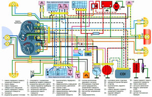

Observer Опубликовано 7 марта, 2022 Жалоба Опубликовано 7 марта, 2022 (изменено) В 06.03.2022 в 02:11, Летучий Голландец сказал: блокировка на рычаге сцепления, пока я его не выжму мот не заведется В мотах чтобы заводился без сцепления на нетрали и со сцеплением на скорости ставится диод в проводке , на схеме под номером 27 Изменено 7 марта, 2022 пользователем Observer 1 1 Цитата
