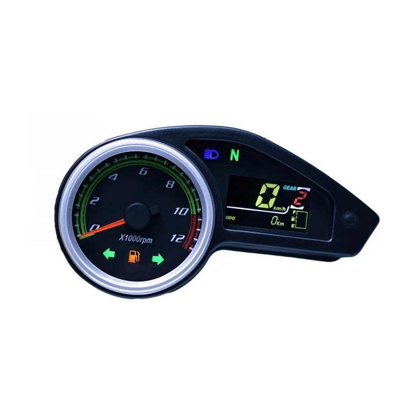

Sulin.57 Опубликовано 10 марта, 2022 Жалоба Опубликовано 10 марта, 2022 В 21.02.2022 в 12:00, mazepa2000 сказал: замкните его на массу и показания будут на нуле, во всяком случаи на исправной приборке. Подобную приборку не когда не ставил,они все разные. Бывает приходится по возиться. Но в итоге все свои установил. Тахометр обычно подключается на сигнальных вход катушки зажигания. В приборке должны быть настройки или переключатель тактности/числа цилиндров двигателя для подбора верных показаний специалист посмотрел приборку , дал информацию что указатель уровня топлива импульсный , а на старой приборке аналоговый . сказал что нужно искать возможно от др моделей импульсный датчик который ставится в бак . кстати и тахометр тоже импульсный . может кто имеет опыт и решил подобную проблему Цитата
Observer Опубликовано 10 марта, 2022 Жалоба Опубликовано 10 марта, 2022 (изменено) 38 минут назад, Sulin.57 сказал: указатель уровня топлива импульсный Интересная информация , это что за датчик и какая приборка требует такой датчик ? 38 минут назад, Sulin.57 сказал: тахометр тоже импульсный Если подключить к катушке зажигания - то там как раз импульсы Что в инструкции по этому поводу написано ? Изменено 10 марта, 2022 пользователем Observer Цитата

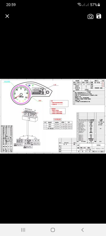

Observer Опубликовано 10 марта, 2022 Жалоба Опубликовано 10 марта, 2022 (изменено) 6 минут назад, Sulin.57 сказал: Инструкция есть , чтобы не гадать на кофейной гуще ? Если нет то у продавца нужно запрашивать , когда заказывал продавец выслал на почту или искать на просторах интернета . Изменено 10 марта, 2022 пользователем Observer Цитата
Sulin.57 Опубликовано 10 марта, 2022 Жалоба Опубликовано 10 марта, 2022 3 минуты назад, Observer сказал: Инструкция есть , чтобы не гадать на кофейной гуще ? Цитата
mazepa2000 Опубликовано 10 марта, 2022 Автор Жалоба Опубликовано 10 марта, 2022 54 минуты назад, Sulin.57 сказал: дал информацию что указатель уровня топлива импульсный , а на старой приборке аналоговый . Бредовый специалист. 2 Цитата
mazepa2000 Опубликовано 10 марта, 2022 Автор Жалоба Опубликовано 10 марта, 2022 1 минуту назад, Sulin.57 сказал: Я настолько слеп,что на 24` мониторе не разобрал ничего. Цитата
Observer Опубликовано 10 марта, 2022 Жалоба Опубликовано 10 марта, 2022 3 минуты назад, Sulin.57 сказал: ничего не разобрать ((( Цитата
Sulin.57 Опубликовано 10 марта, 2022 Жалоба Опубликовано 10 марта, 2022 Только что, mazepa2000 сказал: Я настолько слеп,что на 24` мониторе не разобрал ничего. Пытаюсь сохранить в норм качестве но не выходит 1 Цитата
Observer Опубликовано 10 марта, 2022 Жалоба Опубликовано 10 марта, 2022 3 минуты назад, mazepa2000 сказал: Я настолько слеп,что на 24` мониторе не разобрал ничего. нашёл на просторах интернета Цитата
Observer Опубликовано 10 марта, 2022 Жалоба Опубликовано 10 марта, 2022 (изменено) 8 минут назад, Sulin.57 сказал: можешь скопировать и обрезать эту картинку что бы выложить частями чтобы разглядеть ? Изменено 10 марта, 2022 пользователем Observer Цитата
