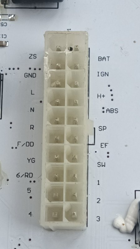

Добрый вечер!!! Вопрос может и обсуждался ранее. Подскажите, что означают маркировки на микросхеме панели. У меня на квадрике стоит такая, перестала работать. Мастеру занёс, разводит руками, мол не знаю что есть что! Другого не нашёл, нужно быстро было восстановить, а получилось как всегда. Жду вторую неделю. Очень буду благодарен

6 часов назад, Domik сказал:

Это не микросхема, а разьем. А означает эта маркировка назначение выводов, куда какой идет в проводке. Например BAT-постоянный плюс,IGN-зажигание и т.д. Скажу сразу, некоторые пины мне не известны, нужна схема проводки для понимания.

За достоверность на 100% не ручаюсь , примерно так : GDN - земля или минус аккумулятора , L левый поворотник , N нейтраль , R - правый поворотник , 1 , 2 , 3 , 4 , 5  - скорости , ING - замок зажигания , ABS - так и есть АБС , H+ + датчика скорости , SP - датчик скорости выход , BAT - + батареи , SW - температура , , YG - дальний свет , EF - датчик топлива .

Список статусов инструментов
Имя клиента
Название инструмента
MLS045
НЕТ.
проект
Параметр функции
  1.
Рабочее напряжение
DC12V.
  1.
Выключение ворот, потребление энергии в режиме ожидания
Менее 4 мА.
  1.
Спидометр
Шина имеет окружность 1,85 метра и две магнитные стали в одном круге.
ЖК-дисплей, 36 Гц = 63 км / ч; при высокой скорости загораются световые сигналы скорости.
  1.
Тахометр
Жидкокристаллический дисплей, 166 Гц против 10 x 1000 об / мин.
  1.
Указатель уровня топлива
ЖК-дисплей, с датчиком уровня топлива, индикатор топливного блока, без дисплея.
Кусок
Блок 0, E, F, мигает символ танкера
1 вспышка, вспышка в масляной ванне
1 блок
2 куска
3 блока
4 блока
5Кусок
2-проводное соединение
Более 90
89-81 год
80-71
70-53
52-34
33-15
14следующий
  1.
Указатель температуры воды
К жидкокристаллическому дисплею подключен датчик температуры воды, а блок температуры воды длинный и не отображает.
Кусок
0 блок
1 блок
2 куска
3 блока
4 блока
5 полных вспышек
Сопротивление(Ω)
699-558 евро
557-194 евро
193-137 евро
136-126 евро
125-83 евро
82 евро
  1.
Сигнализация пониженного напряжения
нет.
  1.
Ключевая функция
A. Короткое нажатие кнопки, переключение общего (ODO), промежуточного (TRIP).
B. В общем интерфейсе (ODO) нажмите и удерживайте кнопку в течение 8 секунд, метрическая система переключается, по умолчанию используется метрическая система, после переключения ее можно сохранить, даже если она полностью отключена.
C. В интерфейсе промежуточных итогов (TRIP) нажмите и удерживайте кнопку в течение 4 секунд, и промежуточный итог будет очищен.
D. В общем интерфейсе (ODO) нажмите и удерживайте кнопку в течение 4 секунд, чтобы отпустить, введите настройки часов, цифра часа мигает, вторая точка не мигает, короткое нажатие кнопки, чтобы добавить 1 длительное нажатие кнопки для 3 секунды для переключения на квантование второй вспышки, второй не мигать, затем нажмите и удерживайте кнопку в течение 3 секунд для сохранения или выхода или 10 секунд без операции для автоматического сохранения и выхода.
  1.
Регулировка часов
12-часовая система, холодная загрузка AM10: 00, в общем интерфейсе (ODO), нажмите и удерживайте кнопку в течение 4 секунд, чтобы отпустить, введите настройки часов, час мигает, второй не мигает, коротко нажмите кнопку, чтобы добавить 1 длительное нажатие кнопки 3 Вторая переключается на минутную секунду вспышки, вторая точка не мигает, а затем нажмите и удерживайте кнопку в течение 3 секунд для сохранения или выхода или 10 секунд без операции для автоматического сохранения и выхода.
  1.
Подсветка
Подсветка ЖК-дисплея: белая.
  1.
ЖК-экран
6:00.
  1.
датчик
  1.
英文图解33333
Красный и черный: сигнал скорости
Коричнево-красный: символ неисправности, отрицательный контроль 12 В, жидкокристаллический дисплей
Черный: электрический дверной замок (12 В положительный)
Голубой: поворот направо, положительный контроль 12 В, жидкокристаллический дисплей
Синий: дальний свет, положительный контроль 12 В, жидкокристаллический дисплей
Оранжевый: левый поворот, положительный контроль 12 В, ЖК-дисплей
Красный: аккумулятор (нормально заряженный, 12 В положительный)
Синий / белый: сигнал топлива
Зеленый: отрицательный
  1.
当当当英文1212111
Зеленый / красный: файл N, отрицательный контроль 12, ЖК-дисплей
Розовый: 1-я передача, отрицательный контроль 12, ЖК-дисплей
Синий / красный: 2 файла, 12 отрицательных контролей, ЖК-дисплей
Зеленый / черный: 3 файла, 12 отрицательных контролей, ЖК-дисплей
Желтый / красный: 4 файла, 12 отрицательных контролей, ЖК-дисплей
Желтый / белый: 5 файлов, 12 отрицательных контролей, ЖК-дисплей
  1.
Φ4 круглая головка
Серый: 6 файлов, 12 отрицательных контролей, ЖК-дисплей
Зеленый и белый: сигнал температуры воды
Коричневый: управление подсветкой, положительное управление 12 В,
 При включенной подсветке яркость подсветки снижается со 100% до 30%.
  1.
英文正负
Красный / белый: датчик положительный
Зеленый: отрицательный датчик
Черный / белый: сигнал датчика
Настройка параметров фона
  1. Сначала нажмите и удерживайте кнопку, затем откройте электрический дверной замок, 5s войдет в настройку задней двери, разделенную на 6 интерфейсов
  2. Интерфейс 1: настройка значения окружности шины
Первые 8 цифр дисплея скорости 188 показывают 1, общий суммарный дисплей C-1850, 1850 означает, что окружность шины по умолчанию составляет 1850 мм, тысячи миганий, короткое нажатие кнопки для изменения, 5 секунд без операции, сотни миганий, цикл до одно положение, (Перейти к тысячам мест, чтобы мигать). Окружность может быть установлена от 500 до 2600 мм, нажмите и удерживайте кнопку в течение 3 секунд, чтобы сохранить и войти в интерфейс настройки номера стали магнита.
  1. Интерфейс 2:Установка номера магнитной стали
Первые 8 цифр дисплея 188 дисплея скорости 2, общий суммарный дисплей C --- 02, 02 указывает количество магнитной стали, можно установить 1-12, коротко нажмите кнопку, чтобы изменить. Нажмите и удерживайте кнопку кнопку в течение 3 секунд, чтобы войти в интерфейс настройки скорости.
  1. Интерфейс 3:Интерфейс настройки скорости
Первые 8 цифр дисплея 188 на дисплее 3 скорости автомобиля, общий суммарный дисплей C ---- 2, 2 указывает, что двигатель имеет 2 цилиндра. Короткое нажатие кнопки позволяет переключаться между 2 и 4 цилиндрами. Нажмите и удерживайте нажмите кнопку в течение 3 секунд, чтобы сохранить интерфейс настройки топлива для двух и трех строк.
  1. Интерфейс 4:Двухтрубная трехполюсная установка топлива(В общем элементе верхнего компьютера должны быть установлены две строки и три строки.)
Первые 8 цифр на индикаторе скорости 188 показывают 4, общий кумулятивный дисплей E ---- 2, 2 указывает на счетчик масла второй строки, установленный на 3-строчный дисплей E ---- 3, установлен на 2-строчный дисплей E ---- 2. Кратковременно нажмите кнопку, чтобы переключиться между 3 строками / 2. Нажмите и удерживайте кнопку 3s, чтобы сохранить, чтобы войти в интерфейс кумулятивной очистки.
  1. Интерфейс 5:Настройка метрической системы(На этом этапе на главном компьютере должен быть общий элемент настройки.)
Первая цифра 188 дисплея скорости показывает 5, нижний правый угол показывает км / ч, и короткое нажатие переключателя км / ч и миль / ч. Нажмите и удерживайте кнопку в течение 3 секунд, чтобы сохранить интерфейс очистки пробега. Км / ч по умолчанию
  1. Интерфейс 6:Кумулятивная очистка
Первые 8 цифр дисплея 188 дисплея скорости 6, короткое нажатие кнопки для очистки, после прохождения 200 км, может быть очищено три раза (в заднюю дверь, установленную для очистки один раз), долгое нажатие или выключение питания для выхода из задней двери параметр.
Изменено пользователем Observer
В 17.04.2024 в 00:17, Observer сказал:
За выше на 100 % соответствие не гарантирую переводил как мог .
Спасибо. Передам инфу мастеру! Работала панель норм и в один прекрасный день остались работать только верхние индикаторы (красные квадратики) , а основное меню (скорость, топливо, передачи и тд) не подсвечивает! Контакты вроде норм. Вот и ищу проблему
Изменено пользователем Domik
33 минуты назад, Domik сказал:

Попробуй разобрать и фонариком подсветить на панель , если изображение есть - то умер драйвер светодиодов подсветки панели , у меня умирала подсветка и примерная схема имеется , об этом писал примерно 16 мая 2022 года в этой теме .
