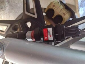

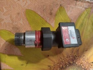

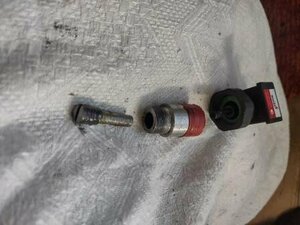

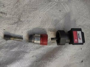

Павел 2206 Опубликовано 31 июля, 2022 Жалоба Поделиться Опубликовано 31 июля, 2022 досталась мне на халяву koso rx1 долго валялась ,в конце концов решил её примастырить на дельту 200,но проблема была в том что датчик скорости был а магнита не было,покрутил я это убожество называемое датчиком скорости и не зашла мне эта конструкция от слова совсем,решил приспосабливать датчик скорости от автомобиля,плюсы при поломке всегда в наличии в любом автомагазине и гораздо более точные и стабильные импульсы, минусы нужны токарные работы,было куплено два датчика один вазовский на 6 импульсов другой от киа на 4 импульса, был выточен переходник привода при сборке оказалось что панель не имеет функции настройки количества магнитов поэтому даже с киа на 4 импульса показывал завышенную в три раза скорость на минимальном радиусе колеса в 500 см.,разобрал датчик,раскусил вклеенный магнит выбрал одну часть магнита где остался только один полюс вставил его обратно и залил всё эпоксидкой,показания теперь адекватные,на 700 см. радиуса колеса настроенные по джипиэсу так что если кому интересно можете воспользоваться моими экспериментами вот фото в сборе и на мотоцикле 1 1 Цитата Ссылка на комментарий Поделиться на другие сайты Поделиться
