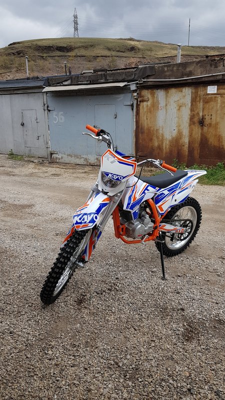

Подниму немного тему.
Купил сегодня К1. Вообще никогда на мотоциклах не ездил, буду осваивать?
