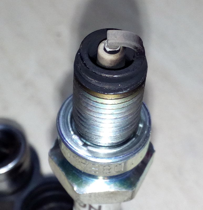

Vitalov Опубликовано 24 декабря, 2016 Жалоба Опубликовано 24 декабря, 2016 Выкрутил сегодня свечку. ХЗ, как её сфоткать (((, цветопередача меняется в зависимости от освещения. На самом деле нагар нечто среднее между двумя снимками. (Со вспышкой он белый получается, без вспышки чёрный). Цитата

ПетровичЪ Опубликовано 26 декабря, 2016 Жалоба Опубликовано 26 декабря, 2016 В 24.12.2016 в 15:24, Vitalov сказал: (Со вспышкой он белый получается, без вспышки чёрный). Cейчас холодно, вряд ли что то конкретное можно определить.. если так как нижняя фото(а летом будет теплей), то беднит В 24.12.2016 в 15:27, Vitalov сказал: при сбросе газа, выше второй скорости, очень слышен шум, похожий на мычание двух шестерёнок. Даже на выжатом сцеплении. Может цепь скользит по башмаку на маятнике.. Цитата

егерь Опубликовано 26 декабря, 2016 Жалоба Опубликовано 26 декабря, 2016 В 24.12.2016 в 14:24, Vitalov сказал: Если так как на фото - то это нормальный нагар - светло серый, а обеднённая смесь даёт радикально белый цвет в "пушистом исполнении". Цитата
ПетровичЪ Опубликовано 27 декабря, 2016 Жалоба Опубликовано 27 декабря, 2016 16 часов назад, егерь сказал: Если так как на фото - то это нормальный нагар - светло серый, а обеднённая смесь даёт радикально белый цвет в "пушистом исполнении". Я еще и подчеркнул, что это по зиме.. а летом будет белая Исходя из опыта, когда боковой электород темно серый и заводится холодный лучше, и движек более приемистый да и греется меньше Цитата
