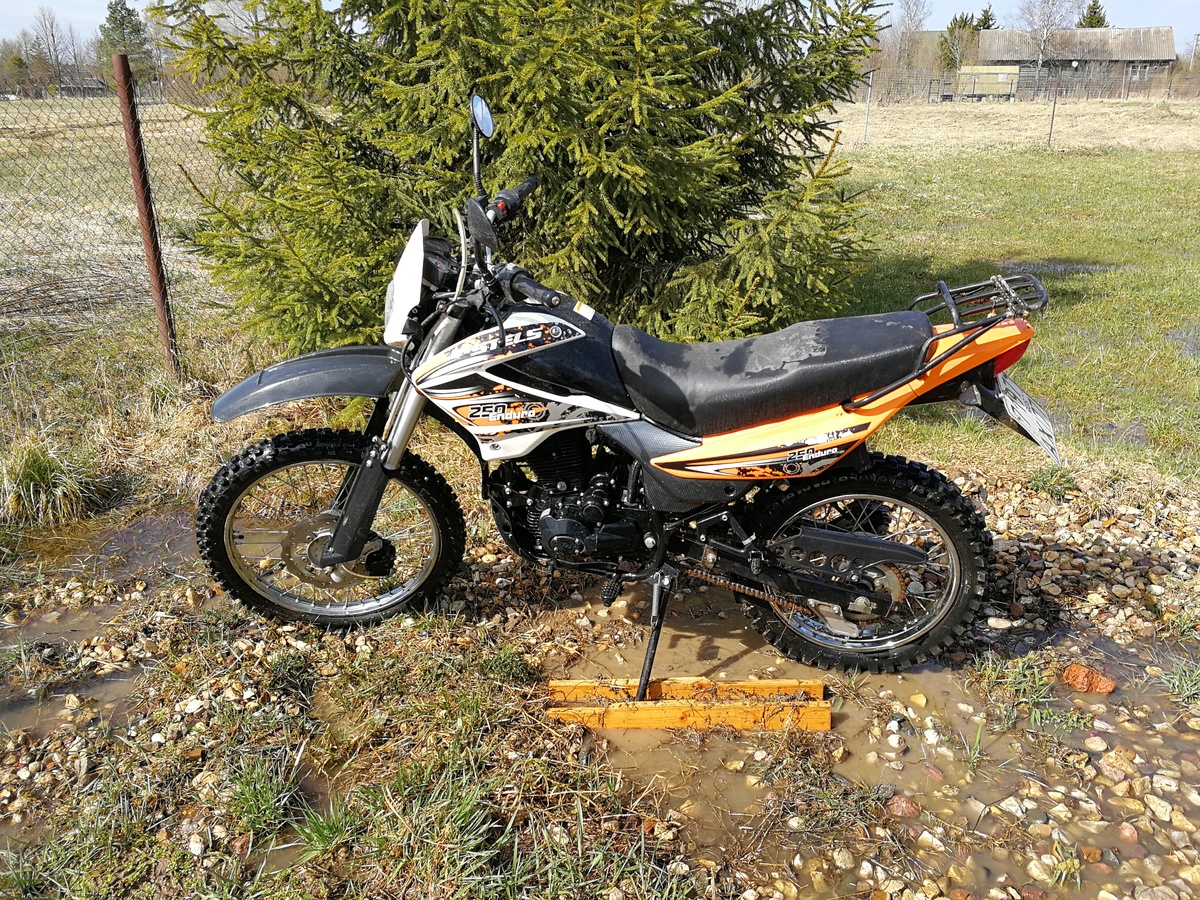

Спустя 3 года эксплуатации произошла первая неожиданная для меня поломка - обломился кронштейн крепления панели приборов. Сломался естественно не сам собой, и не на ровном месте, но все-же... Бесит тяга китайцев делать крепления в одной точке.
Снял панель, приклеил. 3 дня езжу, жду что отвалится. Даже кронштейн металлический приготовил.
В выходные впервые в этом году покатался. Мот зимовал на даче. Завелся без проблем. Единственное пришлось разобрать замок зажигания и почистить контакт. Еще в прошлом году периодически начала отрубаться электрика, помогала шевеление ключа зажигания. Нашел подгоревший контакт, почистил и все заработало.
Перед заводкой слил с карба немного бензина.
Ну и мойку старую отвез на дачу, теперь есть чем мыть :)
