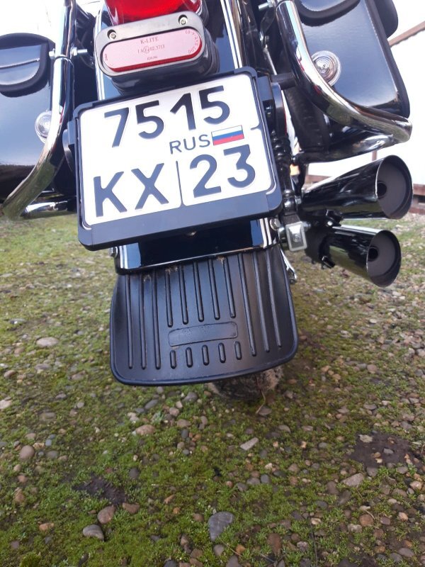

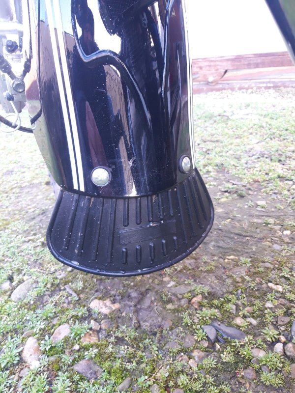

  6. Установил брызговики, реально помогают.
