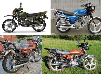

Я согнул и сварил две багажные системы из нержавейки 16 мм, стенка 2мм, себе на Regulmoto Sport 003 и другу на Honda Transalp 700. Нержавейка прочнее сыромятной чернины, и усилие гиба больше - может, поэтому не берутся. Я гнул обычным ручным трубогибом. Аргон не потребовался, варил простым инвертором и японскими электродами LB-52U диаметром 2,6мм Электроды дорогие, но свою цену оправдывают на 101% Тебе ещё нужно будет ушки (места крепления к раме) вырезать из толстой нержи, миллиметров 6-8 Я закреплял эти ушки на раме, прихватывал к ним элементы багажной системы, потом снимал и обваривал всю конструкцию уже на верстаке. Мотоцикл мокрыми тряпками закрывал, когда прихватывал.

А здесь по-подробней можно? Причина и как прошёл ремонт, были ли проблемы с з.ч.? У Х. есть дуга ниже номера(для прицепчика что ли). Хочу две упорных стойки сделать из трубки, от багажной платформы на эту дугу, чтобы разгрузить точку приложения силы излома. 3.25 резину на зад не пробовал? Как с ней? Конечно, хотелось бы 3.50, но там аморты я так понял менять, цепь и регулировка цепи уменьшится. Найти бы 3.5 низкопрофильную или вообще колесо на 17 с 3.50, если такое подходящее есть

А чего ты упёрся в нержавейку? Сделай из обычной трубы, потом покрасишь в нужный цвет и все дела!)

Если не найду буду варить с отводов сам
Мне загнут!!!! Не кто не хочет гнуть трубу нержавейку, отвечают не могут Я не понимаю почему
