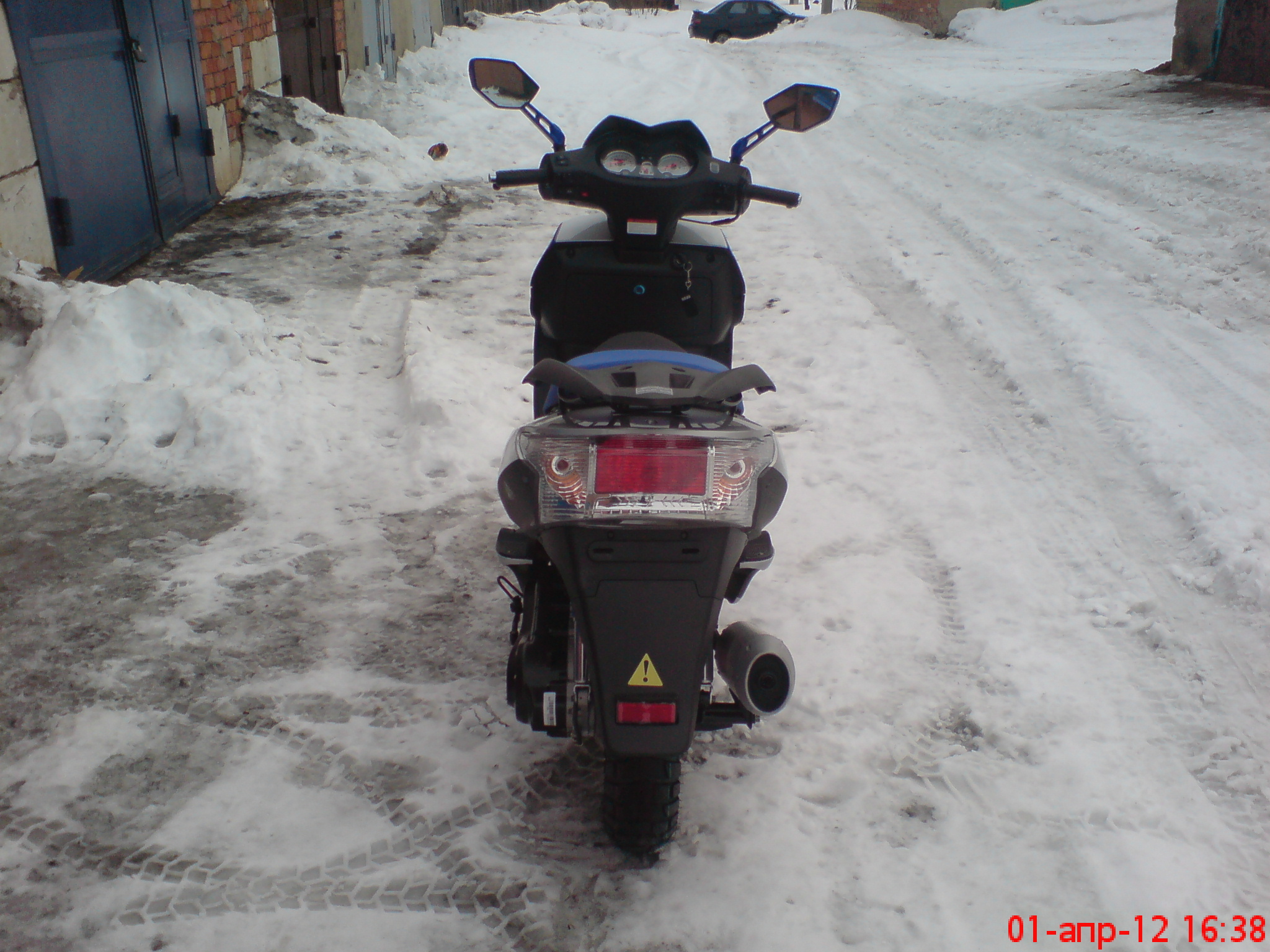

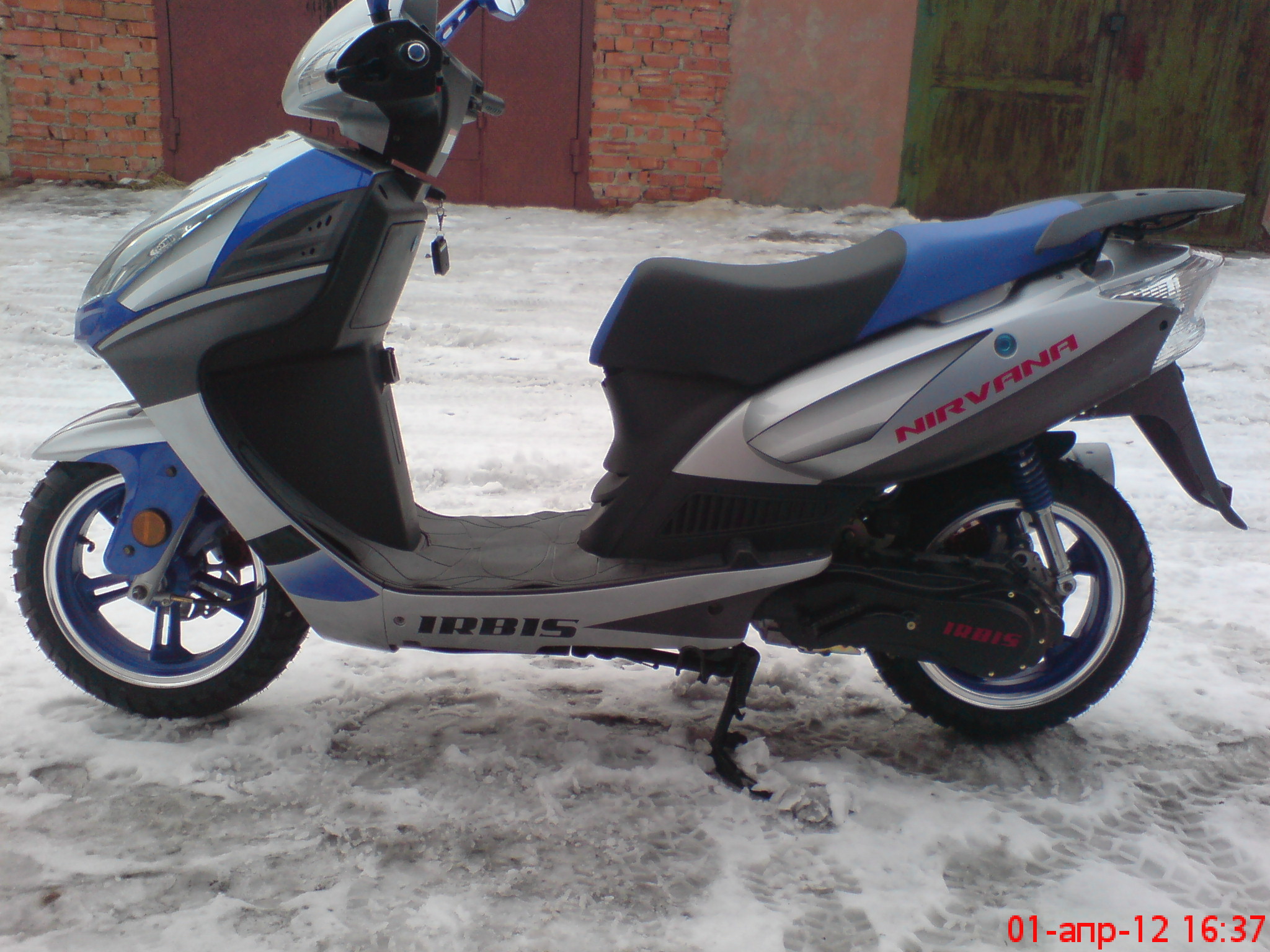

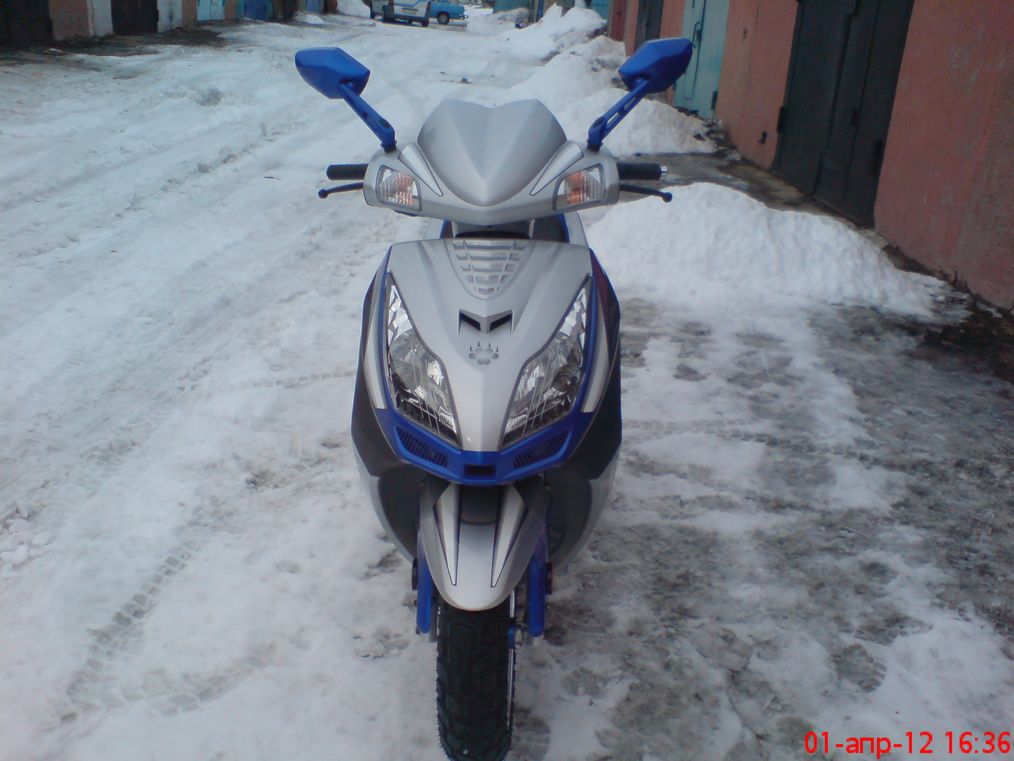

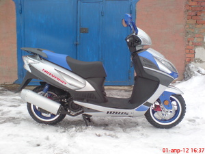

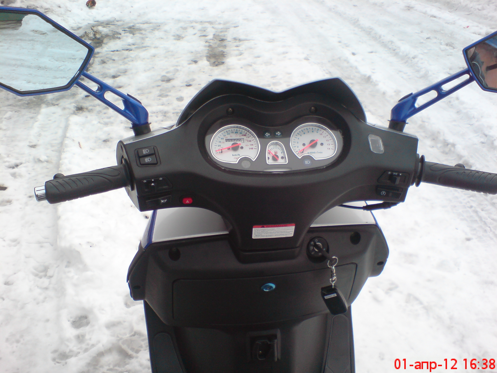

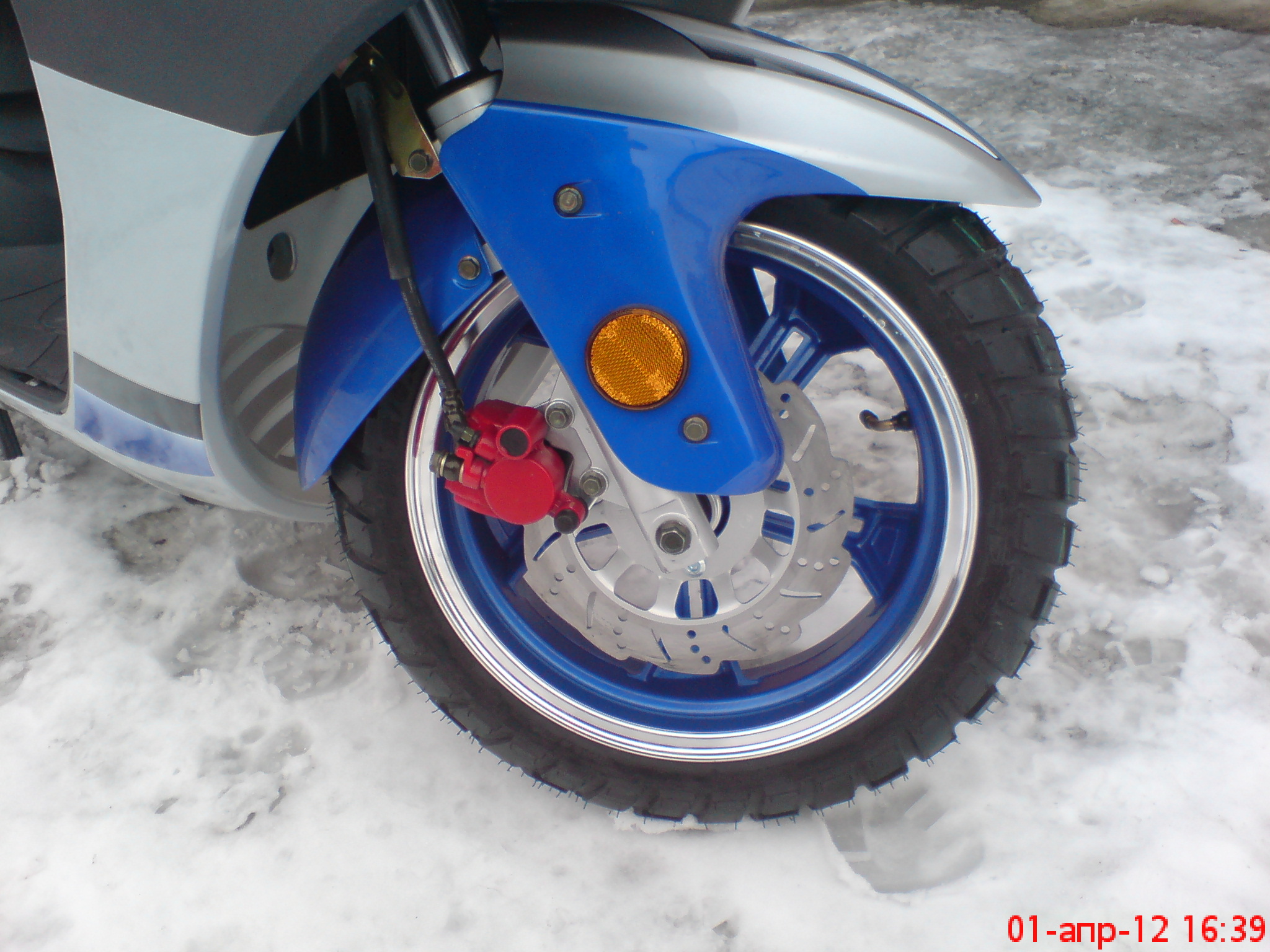

Shaman Опубликовано 1 апреля, 2012 Жалоба Поделиться Опубликовано 1 апреля, 2012 Привет всем вот обещенные фотки Цитата Ссылка на комментарий Поделиться на другие сайты Поделиться
Ersh Опубликовано 1 апреля, 2012 Жалоба Поделиться Опубликовано 1 апреля, 2012 Привет всем вот обещенные фотки Красавец!Мои поздравления! Цитата Ссылка на комментарий Поделиться на другие сайты Поделиться
volodik Опубликовано 1 апреля, 2012 Жалоба Поделиться Опубликовано 1 апреля, 2012 Привет всем вот обещенные фотки:lol: а у меня ручки серебрянные, и лапа оранжевая, а приборка такая-же B) сейчас проклейкой занимаюсь Цитата Ссылка на комментарий Поделиться на другие сайты Поделиться
