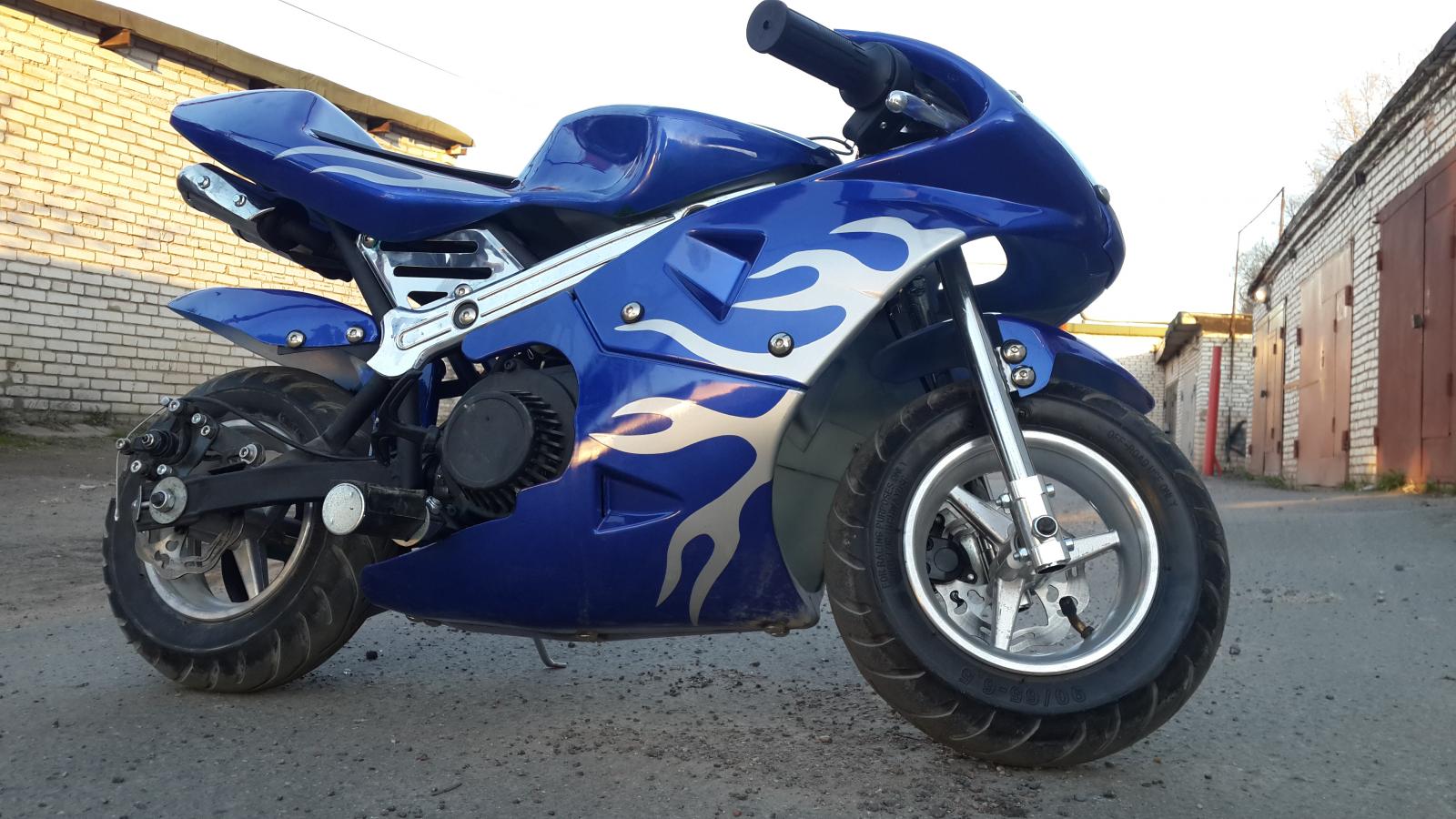

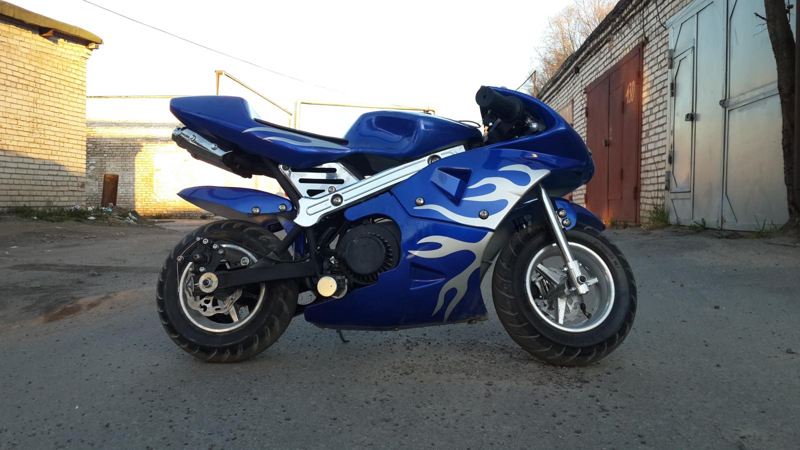

  15. Кину пару фоток своего красавца.

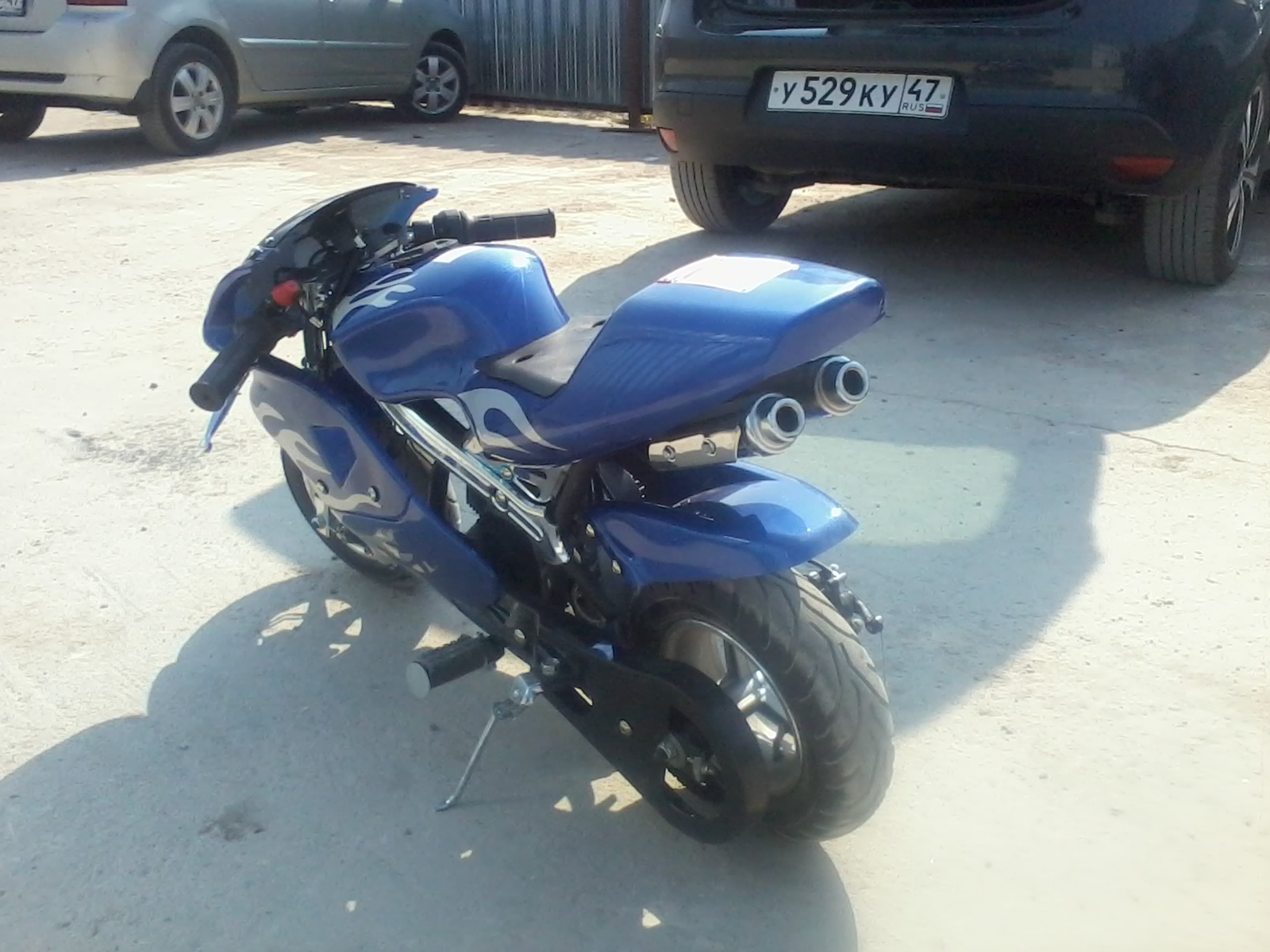

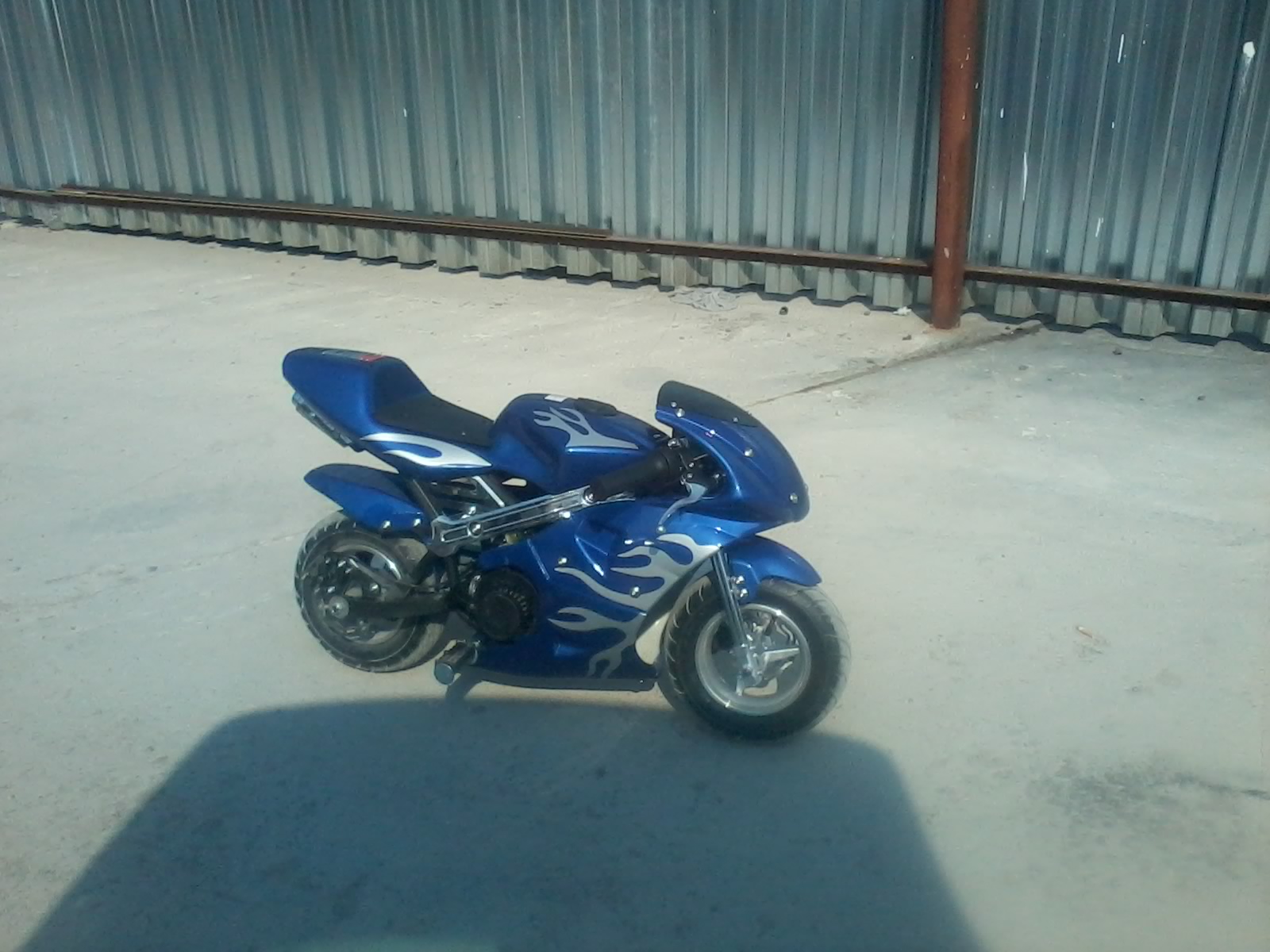

  22. Первые косяки. Требуется поставить шайбы под гайки на оси заднего колеса. Смотрите как закреплён топливный фильтр. Он рядом с выхлопной и плавится. Я закрепил к раме хомутами, посмотрим что и как. Может потом тепловой экран поставлю. В первый же день развалились подшипники на заднем колесе. Купил отечественные, посмотрим как себя покажут. Баночка для смешивания бенза полное г...но. Купите сразу другую. Ключи так-же сыромятина. Ключи и баночка в комплекте. Сразу потребуется докупить: масло для цепи, масло для движка, ключ на 8,10,17. , масло для воздушного фильтра. Дополнительно я докупил: два подшипника, два топливных фильтра, две свечи. Посмотрим как себя покажет. Для обкатки требуется спалить пять баков в щедящем режиме. Я блин литр то спалить не могу, а бак 1.8 литра.
  23. И так. Купил я себе агрегат. Вчера пофоткать не успел. Т.к. китай, сломал. Сегодня починил и устранил пару косяков.
