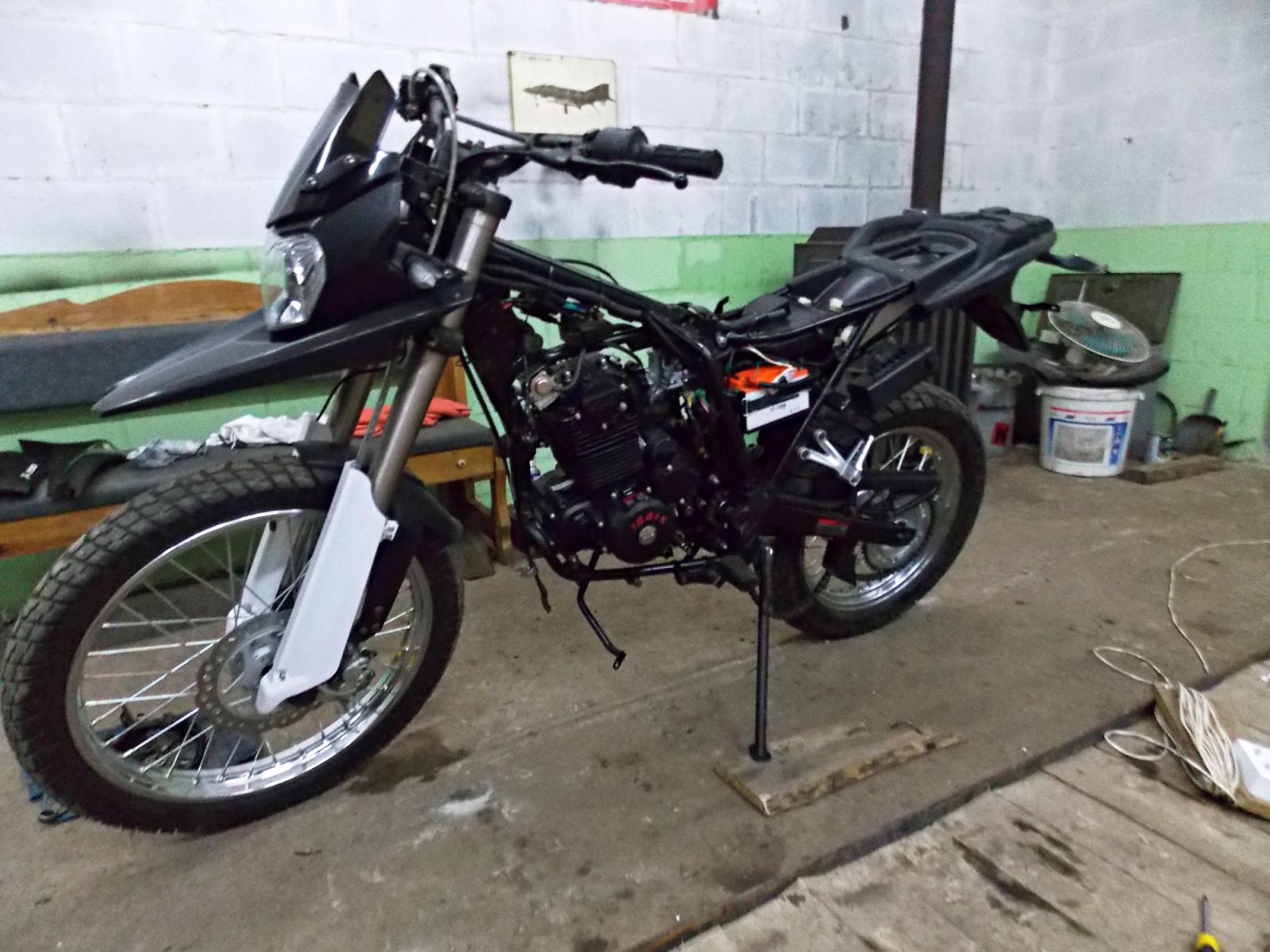

Вскрыл приборку, что с нее взять, микросхема там. Ничего не понимаю я в этом. Придется выключатель массы ставить. И сразу вопрос: какая номинальная сила тока у нас в цепи? На сколько ставить ампер выключатель?
В общем прошерстил всю проводку на предмет токов утечки, и, осталась последняя клемма, клемма приборки, снимаю её и, оба на - это она и есть. Приборка жрет 40мА, высаживая акум за неделю почти в ноль. Какие есть предположения? что в ней? Пока не вскрывал, не смотрел
У меня простои и несколько недель бывают. Сегодня покапаюсь, если не найду, то внедрю выключатель массы. Это в любом случае не нормально, на ттр-ке у меня всю зиму простоял и вполне себе сносно крутил...
Коллеги, а ток утечки 0,04А это нормально? Сигналки нет. Погуглил сейчас пишут, что не более 15мА, а у меня выходит 40 мА... Кто-то "жрет" акб... Акум высаживается за несколько дней.... Кто что подскажет? Куда копать?

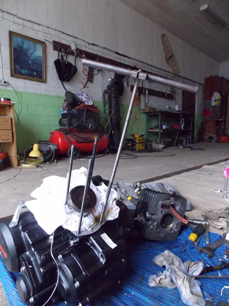

Сделал длинный вороток , что бы шпильки не выкручивать. Прошелся сверлом 8-кой,потом метчики, номер 1 и 2 соответственно. Сейчас черчу шпильку, чертеж на завод отдам. Вот такие дела.

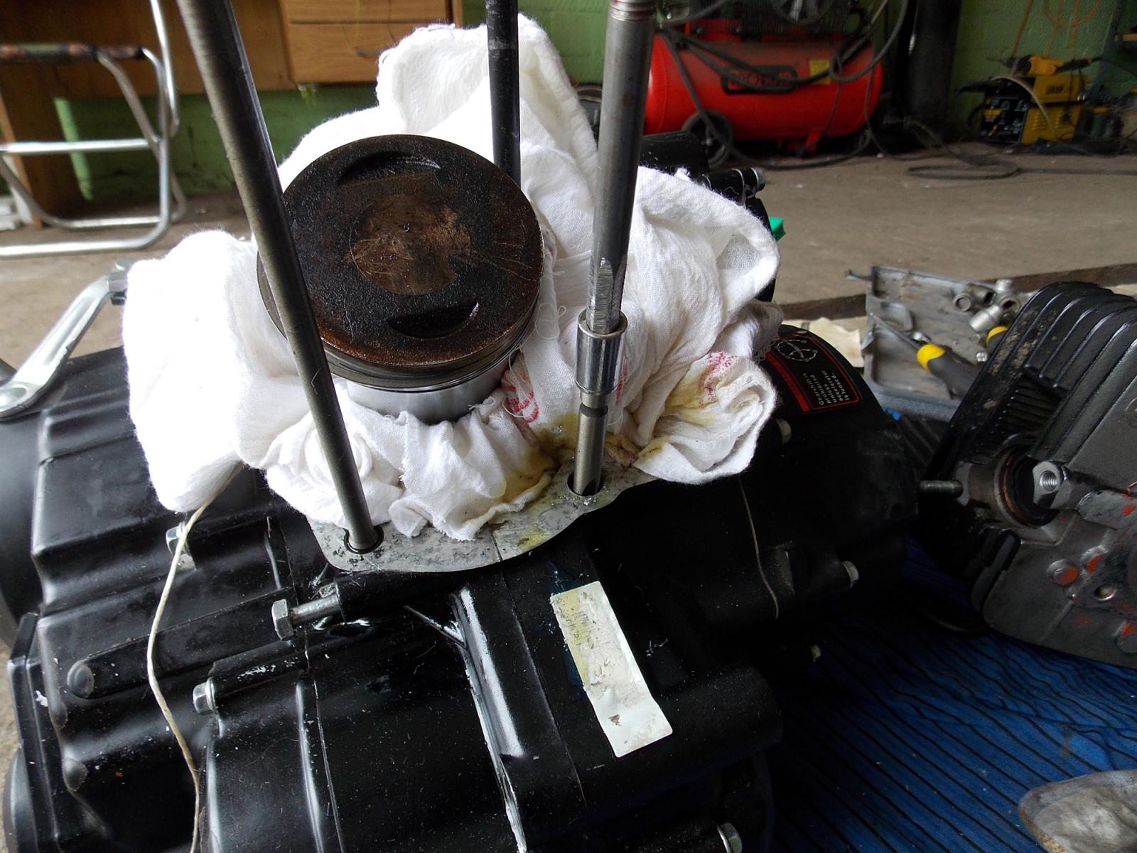

Кароч, дело дрянь... Начал тянуть гайки ГБЦ, динамометрическим ключом, инфы так и не нашел, сколько надо, поэтому остановился на 3 кг, так вот, потянулась одна из шпилек. Как оказалось она уже была потянута, и держалась еле-еле. Решено точить ремонтную и нарезать в картере под М10. Кто подскажет, можно спокойно это делать? Каналы масляные никакие не задену там? Схему смазки а то не нашел. И, момент затяжки все ещё актуален.

Коллеги, прошу помощи. Обнаружил течь масла вот из этого места (справа от выпускного окна). При увеличении оборотов видно, как пузырится и не спеша по капельке вытекает. Сначала думал, что это шпилька там проходит, но это вроде как втулка какая-то? Втулка, через которую проходит шпилька ГБЦ вроде. может ошибаюсь. Кто разбирал? Подскажите как устранить На видео выше это место на 5:25мин
