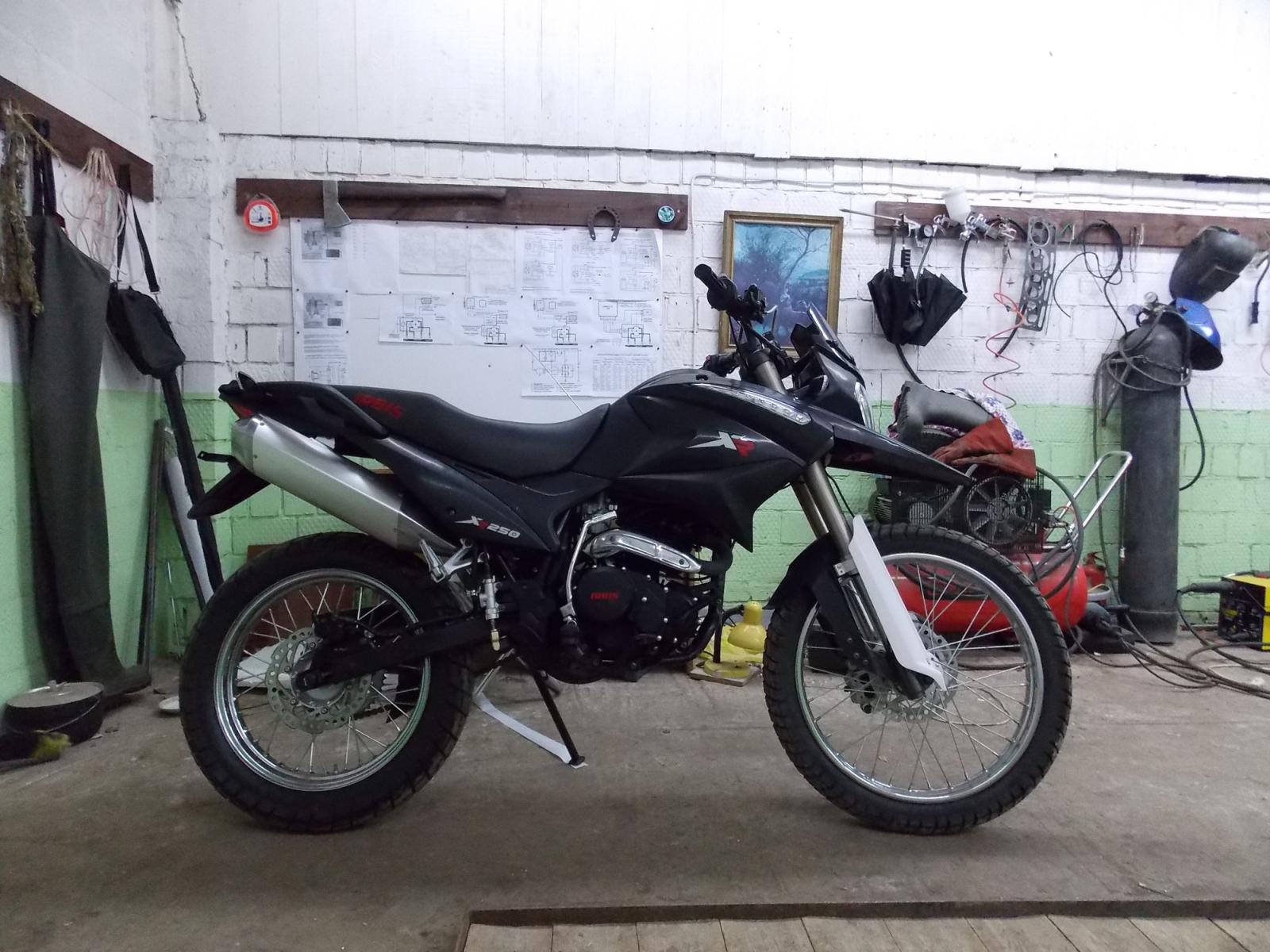

Кароч в факе только втулки маятника, а прогрессии нет... Так походу соберу... А вот с верхним ухом аморта надо что то делать, там вообще люфт аццкий
А я раскидал заднюю подвеску, ну, что могу сказать, смазки не обнаружил, может самую малость или её подобие, но не смазку. Зато обнаружил люфты. Самый большой в верхнем креплении амморта, в остальных частях были не заметны до разбора, разобрав же отчетливо видно что все болтается... Хз че делать, точить втулки видимо надо, пойду фак курить

Можно, вытаскиваешь шплинт на штифте, который соединяет концевик лапки заднего тормоза со штоком, вытаскиваеш сам штифт, и смотришь соосность отверстий штока и концевика лапки тормоза, если таковая отсутствует, подгоняешь соосность путем регулировочного винта лапки и регулировочных гаек штока так, что бы в свободном положении концевик лапки не давил на шток.
Да, не факт. Все возможно. Вчера обнаружил, что акум поставили на 4 ампера, в результате чего электростартеру не хватало емкости нормально крутить, вращал с остановками, и приборка гасла постоянно. В сервисной книжке нашел, что аккум должен быть 6.5 а/ч, пришел сегодня в магаз с этим вопросом. Сказали что вкурсе, но аккума на 6,5 у них нет, есть только на 4 и на 8. Взял на 8, он не влезал миллиметров на 7, вечером сегодня переварил корзину для АКБ, теперь все умещается, да и емкость лишняя не помешает никогда. Кстати, удивился как легко он заводится с кика без аккума, очень понравилось

Да, за 13-год дороговато, но других вариантов нет. Можно было бы взять по-новее, но за 100т. Может так и следовало поступить... Собран отвратительно. Скажу на всю Россию магазин мототехники "Вираж", в г. Саранск - отвратительный. Мот собран плохо, одну гайку крепления двигателя вообще обнаружил чуть наживленную. Закрыл глаза на отсутствие зеркал, мот стоял в салоне грязный, он куда-то ездил в мокрую погоду, и отмыть его после этого не удосужились - ошметки грязи на двигателе и под крыльями - это для них в порядке вещей. Когда открыл крышку бака, обнаружил там песок. Рычаги сцепления и тормоза стоят откровенно сикось-накось, один вниз опущен, другой вверх задран. И ещё много много косяков.... Как и читал здесь, был поджат задний тормоз. Жалко, жалко технику, когда бывает она в таких руках...
Сегодня начал полную ревизию. Начал с гайки как раз, открутилась она намного легче, чем я ожидал. Посадил на красный фиксатор. Ну и так, тяну все подряд, что вижу. У меня пара вопросов, на сколько должен быть ампер акб? И второй, читал болты какие-то ломаются в подвеске, мож сразу чего заменить?
