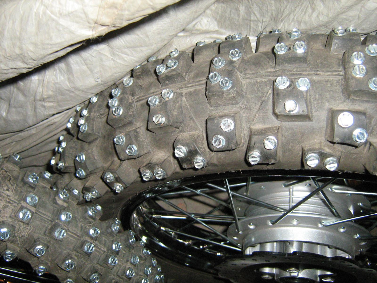

Я не истина в последней инстанции и K-D-G мне не родственник,но я ездил на катере и обычных саморезах и дюбелях и "саморезах изнутри" Преимущество катера в легкой установке ,а держак хуже, чем то что предлагает K-D-G
У меня дюбеля тоже в занос с трудом идут
Тогда тему еще делить придется ошиповка эндуро для "любителей" и "профи".Одно дело для максимального эффекта для серьезного катания в группе спортсменов снекитайскимимотоциклами.А другое "один вокруг гаража", "мы с женой на даче".А у нас тут форум чинамото и у 90% это первый мотоцикл(минск-ява на деревне у дедушки, летом, 3раза- не считается) .K-D-G предлагает лучшее и самое грамотное решение для эндуро на форуме,но многим пойдет и катер,которые без труда вкрутит любой подросток с шуруповертом.И из варианта "без шипов" и катер лучше выбрать катеры.А кому денег жалко можно вкрутить саморезы как предлагал я и Константинович
ихний способ годится для: зашиповал этим способом дорожник или там спортбайк, погрузил его на прицеп, приехал на озеро, лопатой расчистил территорию до голого льда, и и вот резвись на этом участке, пока не надоест.. А нет такого способа шиповки на сегодня чтоб ездить по городу как летом.Насчет прицепа- кроссовые мотоциклы в них чаще других мото ездят в любое время года.Видео stuntex советую посмотреть -понятно ,что не по профилю эндуро, но все равно очень полезно

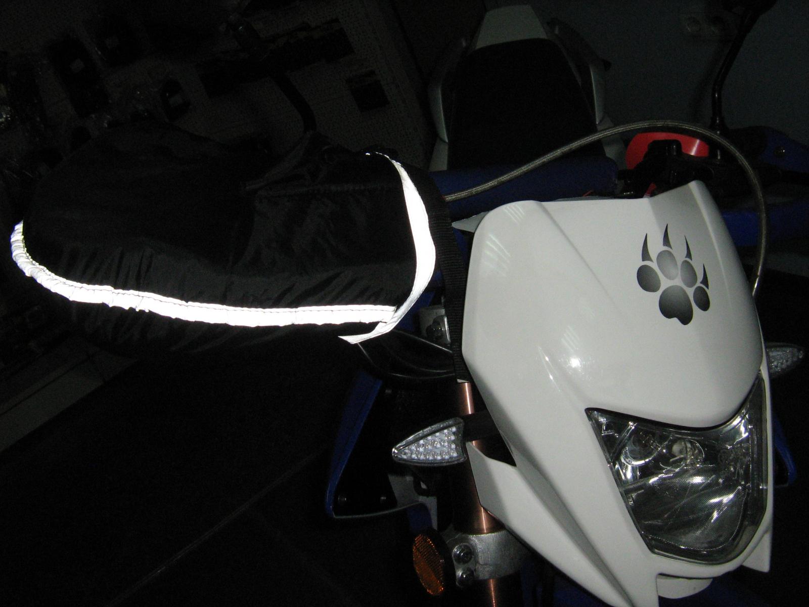

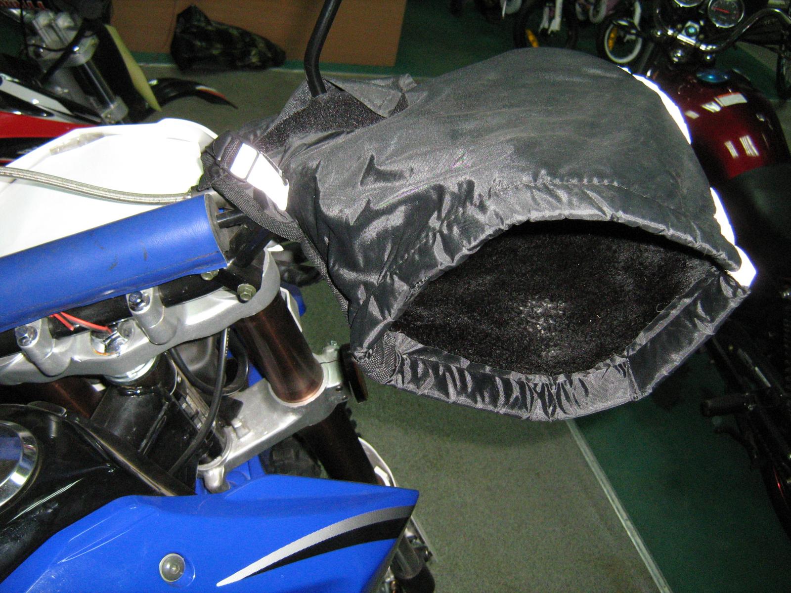

Визор ...да потеет зараза и с двойным стеклом и с подогревом,и очки с двойным стеклом.Можно отсекатель поставить и подшлемник снять,но без подшлемника щеки обморозить на раз, два
Дак там и не валенки,а примерно такие же муфты.Написал же- фотки не нашел.Насчет снегоходного экипа согласен на 100%.
Подробно в обратном порядке -цена :Я покупал на авторынке в марте 2014г за 600р мотоциклетные,были снегоходные (более теплые) за 1000р.Бывают с подогревом(еще дороже).Магазин -обзвони где снегоходная экипировка есть,на алиэкспресс точно есть.Размер: на кроссовые лопухи не все налазят,у меня 32см ширина в середине.Фирма:любимые ,дорогие китайцы.Можно самому сшить или заказать.Повторюсь на эндуро покатушках-когда я выталкиваю из снега мотоцикл через каждые 5ометров мне и без них жарко и мешают они.В городе от 10градусов и ниже при мокрой дороге очень советую.Немного истории (наши бойцы одевали валенки-фотки не нашел)
При эндура покатушках зимой обычно холодно первые 5 минут.Потом жарко и дышишь ,как будто на лыжах бежишь.У нас в воскресенье было -7 и снега поколено.Cкорость не больше 20км.Я намного серьезнее одеваюсь осенью при 0-4 градуса тепла при езде по городу и особенно трассе.Насчет главного-ручки с подогревом генераторы легких китайцев тянут с трудом,но если хочется то можно.Я б посоветовал муфты на руль,но это при спокойной езде
По говнецу с шипами лучше.Только живут они летом крайне недолго (в любом варианте ошиповки)
