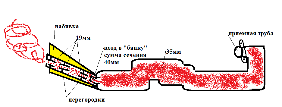

Приветствую. Изготовил я то же приемную трубу. Добрался до глушителя. А в нем в варены в сетку две перегородки с пропускным диаметром 19мм и если представить, что выхлопные газы не будут прорываться через вату, а идти только через перегородки. Не будет ли напрасная вся переделка по глушителю, если на выходе диаметр заужен почти в 2 раза по отношению к трубе? Выхлопные газы проходя по трубе не испытывают сопротивление (сечение достаточное), попадая в глушитель диаметр сечения сужается почти в 2 раза. То есть избавившись от огрех заводского исполнения в трубе, от заужения не избавились. Я прямоток не хочу, буду вваривать в перегородки трубки большего диаметра.

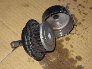

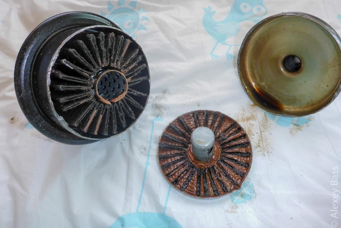

Я понимаю, что тут много диванных философов. На хонде он то же с завода приколхожен? Он там так же в шланге стоит... Достаточно посмотреть на фото со слитым маслом и забыть о центробежном фильтре как о фильтре тонкой очистки... После установки фильтра тонкой очистки можно в двигатель не лазить, совершенно верно. Ну а что не зря и на грузовых авто отказались от центробежного фильтра, так как его эффективность крайне мала.
