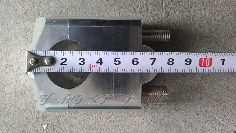

Наш руль 22 мм. Алюминиевые тоже делают на 22. Если захочешь покруче - на 28, то придется еще проставки ставить на траверсу.

Здоров. Зачем тебе выбивать штатные заглушки? Заглушки анкерного типа, кторые идут с защитой, под алюминиевый руль с толстыми стенками.
Эти не подойдут. Высокие проставки 7 см белого цвета - без полукруглой выемки. Цветные не проставки, а переходники с 22 на больший размер (предположительно на 28 мм).

Много встречал на мотоциклах проставки на 22 мм, под наш руль. Тоже думал попробовать, найти в городе не могу. В стойку встаю только на конкретный продубас, минут на 10 меня хватает, потом дискомфорт. Рост 183 см.
Есть разница проставкам какой руль держать?
