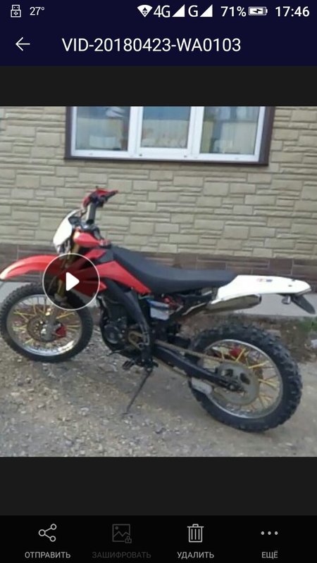

  21. Сегодня менял подшипники передней ступицы. Их найти не составило труда. № 6301. А вот с сальником беда: к магазинах торгующих сальниками размера 23-37-7/11 никогда не было. В магазинах Регулмото и Эконика также нет в наличии. Пришлось брать наиболее приближенный 22*38*7. Чтобы внутренний диаметр подошел - подточил втулку входящую в это отверстие до 22 мм. Чтобы сальник влез в ступицу, обточил на наждаке внешний диаметр сальника до 37мм. Все встало на свои места.
  22. С этой нумерацией у китайцев чехарда какая-то получается. У меня Andes Sport 004, купленный в магазине Эконика в Уссурийске. Полный клон вашего мотоцикла. А приставка new не всегда означает, что рама новая. Видел на Farpostе объявления где в new только задний маятник нового образца и карб PZ30, но без ускорительного насоса, а рама старого типа из круглых труб. К тому же на наших мотах с новой рамой ДВС FMM169, а на старых рамах FMM170. Думаю это связано с тем, что головка большего размера не влезет в нашу раму. Боковые крышки мотора тоже разные. На моей аватарке видно. Я опубликовав свою тему про Andes Sport 004, обратился к модератору с просьбой выложить каталог по нашей модели. Пока молчит. Наверное нет такой инфы и у них.
  23. Не знаю. Пока не замерял. Залил из канистры до полного.
  24. Вот такой. Крышку боковую не успел поставить.
  25. Всем привет. Являюсь владельцем ANDES SPORT-004. Воздушное охлаждение, объем 250 кубов. Встречал объявления о продаже таких же мотоциклов под названием EKONIK SPORT 003 new. Предлагаю модератору в раздел каталоги нашей техники разместить каталог и на наш аппарат. В связи с путаницей в названиях возникает недопонимание в идентификации необходимых деталей.
