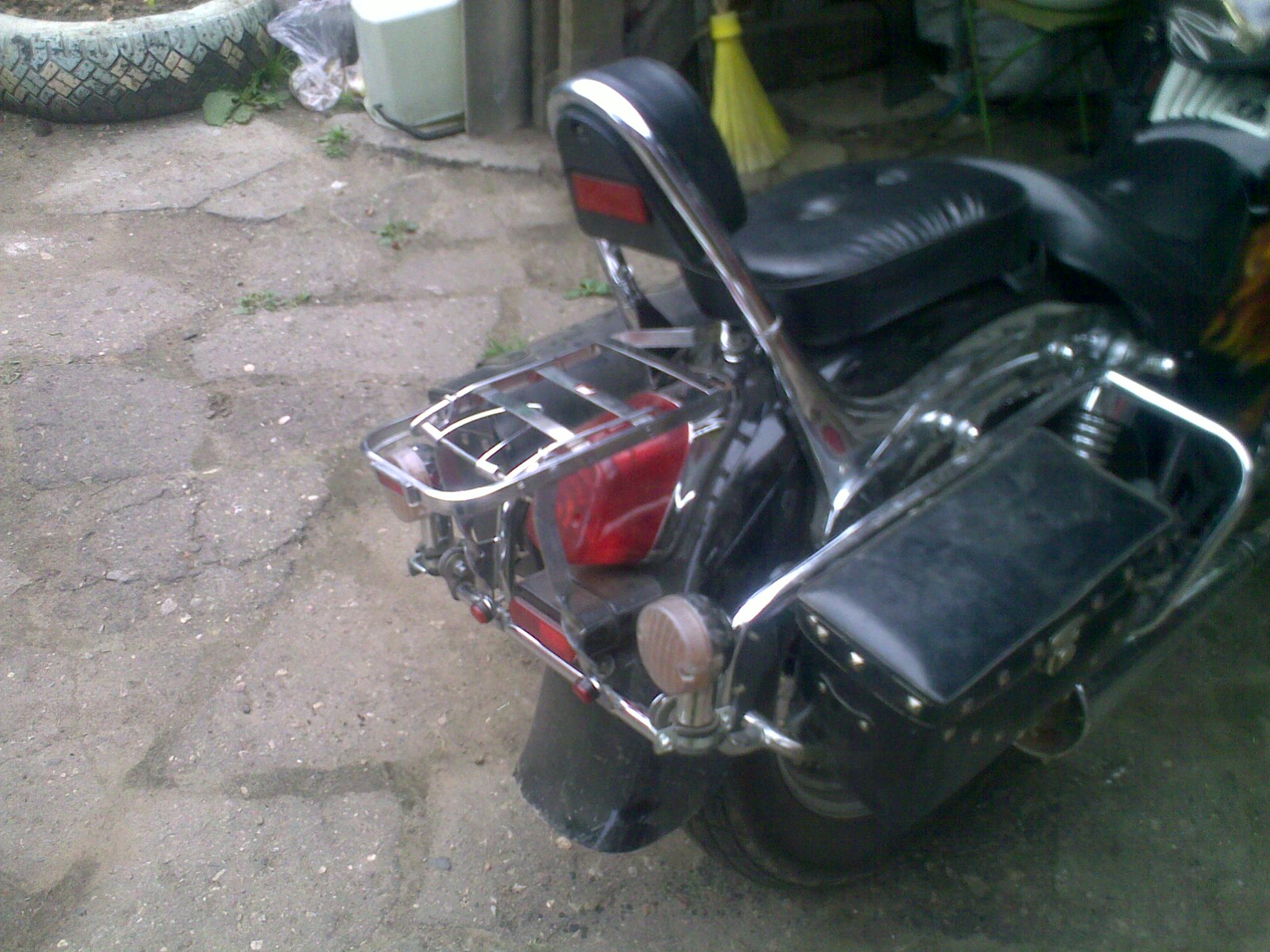

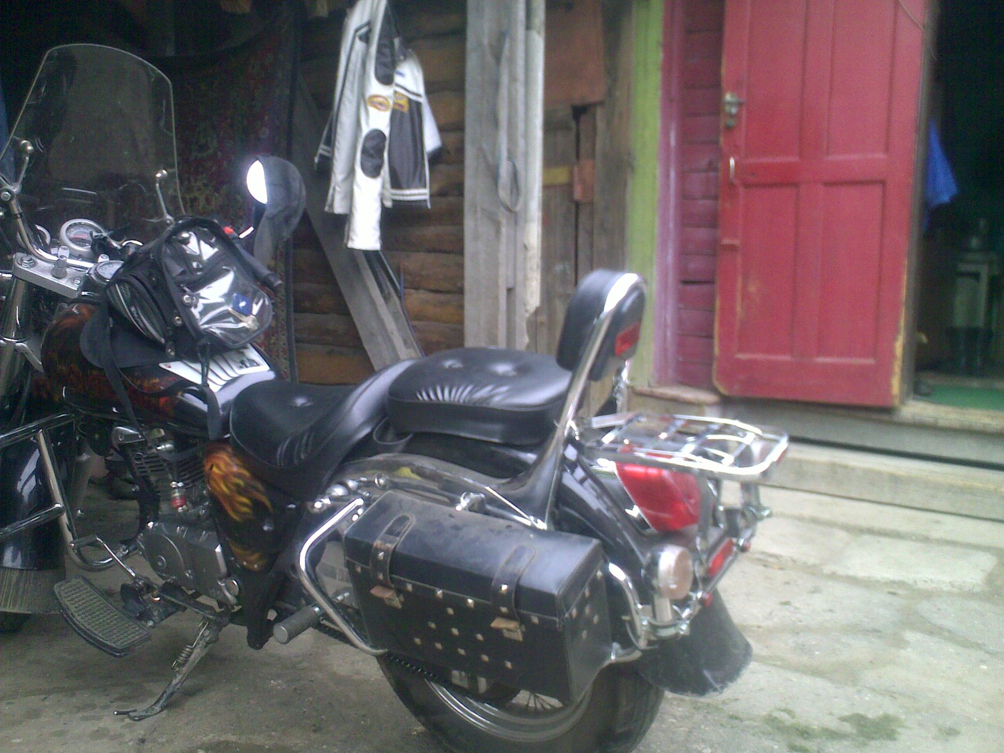

  22. я и сам не знаю от какого мопеда.купил в мото-вело магазине. былоих там штук шесть)))))))))). выбрал менее затратное. блин!на нем даже катафот обнаружил!!!!!!!! блин! за 130 рублесов)))))))))))
  23. вот к Вашему легкому вниманию............ кто скажет ,что багажник от мопеда совсем не нужен такому прекрасному круизеру????????????????? цена вопроса 130 рублей и 25 минут работы руками)))))))))))))).прошу не путать с она....мом)))))))))))
