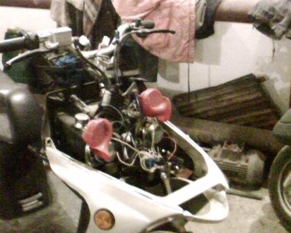

  8. Замена варика и поршни обошлась где-то в районе 7500 т.р. Тех.хар: Максимальная мощность двигателя, кВт/об мин 6,5(7500) (9.6 л.с) Максимальный крутящий момент, Нм/об мин 8,5(6000) Максимальная скорость, км/час 94 Бензин в районе 4 хавает (зависит как ездить) Пластик свободно закрывается, клаксоны не мешаю.

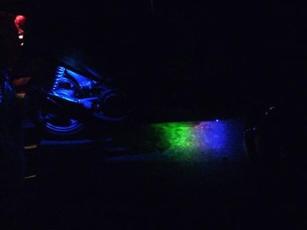

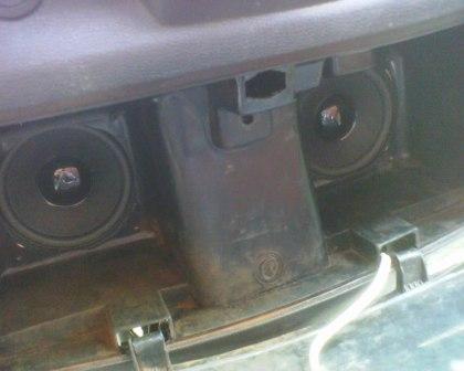

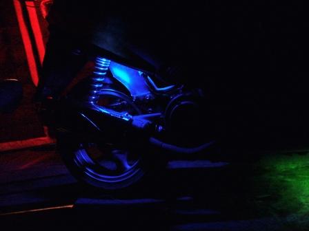

  9. Красиво :angry: Можно теперь мне немножко похвастаться. :) Список изменений (на данное время) : 1 заменена ЦПГ с 125 на 150 кубов. 2 заменен вариатор на итальянский полини спедконтрол 3 установлена мотосигнализация 4 установлена акустика ( на фото по 5Ват :) сейчас заменена на по 25Ват) 5 установлено 2 неоновых трубки по 10 см над задним колесом 6 установлена подсветка днища на светодиодах *радужная* 7 заменен родной клаксон на две дудки от волги (малые) Вроде все :)
  10. Интересный стайлинг получился, а фоток нету?.
