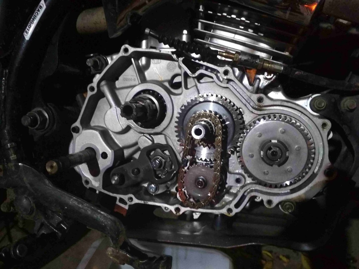

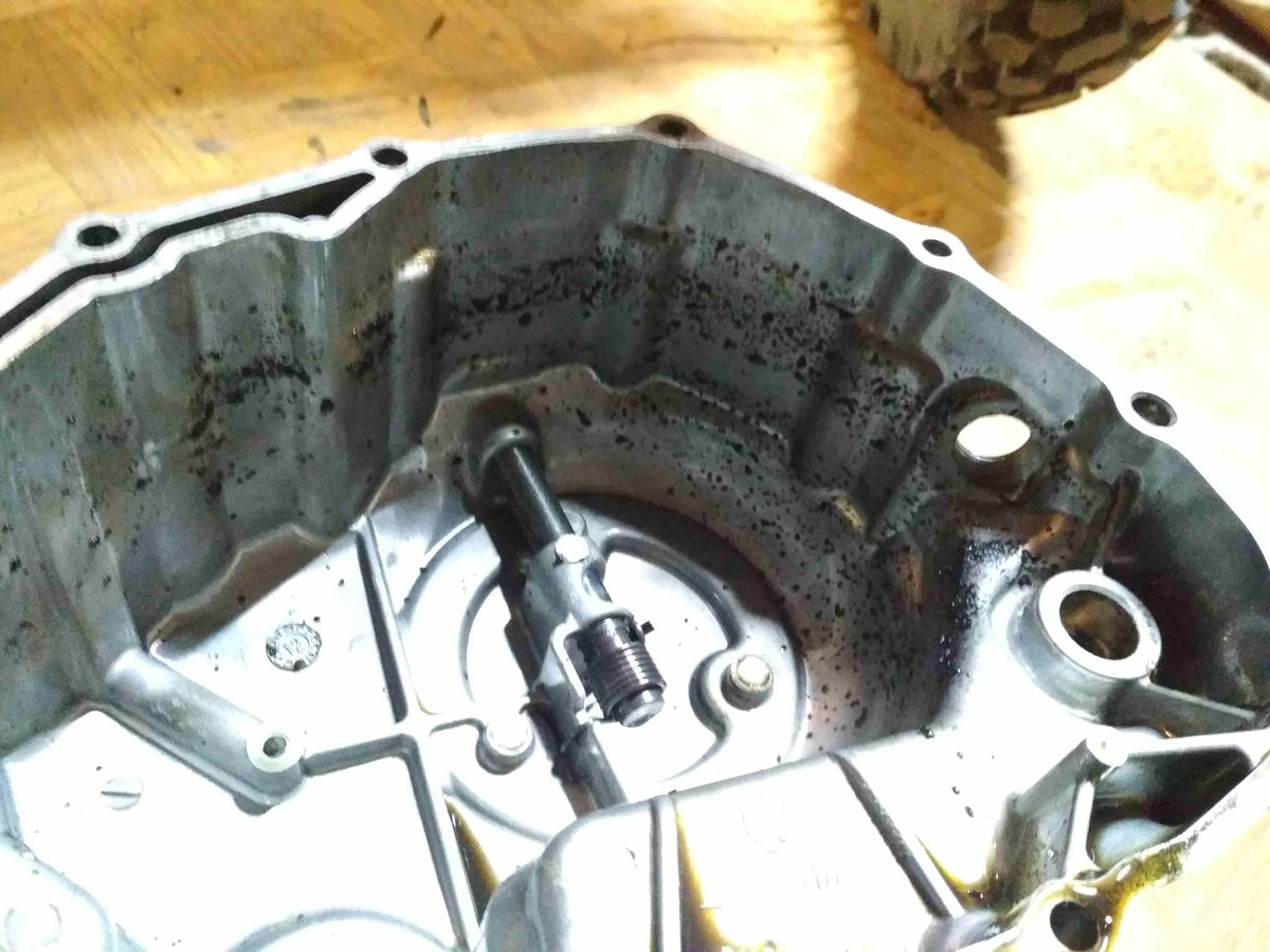

	Говна вышло немного, большинство осталось на крышке двигателя правой. В корзине просто выгорели фрикционные накладки) Центробежный фильтр почти не имел отложений, почти все куски, которые не осели на крышке - были задержаны сетчатым фильтром. Промывал так - мот на подножке, фильт выкручен сетчатый, т.е. там "дырка", со стороны снятой левой крышки брызгал бензом в картер из бутылки с дыркой в крышке)) Сцепление 6 болтовое, 6 фрикционов, 5 стальных дисков. Говно в крышке Остатки дисков в барабане корзины Металлический диск и куски говна от фрикционов Новый набор Отмытый двиг Сцепление на месте
