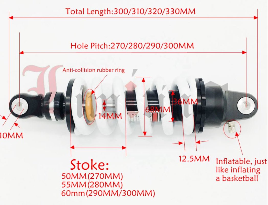

  9. На алике типа такого 280мм по осям 5тыщ (3,5+1,5), доставка дорогая зараза
  10. Не , езжай на авторазбор ) Амортов дофига на алиэкспрессе продаётся , только они не дешевы нифига , в среднем тыщ по 5
  11. Ну а что Вам мешает ехать вместе с ним по выделенке ? ))) То что он едет на мопеде его не оправдывает... 70 на полтиннике ? На Кетайскам ??? Скорее всего он не полтинник был. Зачем ездить за автобусом , лучше уж тогда на автобусе , проездной ещё дешевле )))) Кстати смех смехом , а видел несколько раз как народ на автобусах ездит с полтинниками , интересно как они их туда запихивают ))) Вчера стоя в пробке на ТТК видел забавную картину : фигачит в междурядье питбайк , бодренько так, а за ним литровые спорты еле успевают , так что "Кто в пробках постоял , тот над мопедом не смеётся!" Обслуживание кЕтайцав одной ценовой категории стоит приблизительно одинаково будь то скутер за 100 тыщ или мотоцикл. Всё от состояния зависит и от конкретного экземпляра, то что старый для японца не показатель. А вот обслуживание японца в разы дороже стоит , чем любого кЕтайкаго дрына. Не согласен , на чём основывается это утверждение ? Чем лучше ? Не едет , не тормозит , ходовая хиленькая , на МКАД и магистрали не сунешься на нём. По нашим раздолбанным дорогам это вообще жопа ! По району катать и за пивком в магаз ездить сойдёт. По цене приличного полтинника можно купить и моциль около 200куб Расход соизмерим динамическим качествам Взять нового китайца и не париться ??? Вы серьёзно !? )))) Это до поры до времени , права ввели на них , скоро и регистрацию сделают... Да не сказал бы я что он быстро умрёт , на полтинниках положения ручки газа всего 2 , они сделаны с учётом этого , если следить за ним и вовремя всё менять проблем возникнуть не должно , ломаться по мелочи он всёравно будет как и весь кЕтай. Но пять же возъмёшь новый полтинник , а как его обкатывать ? 20-30км/ч ! В городе ?! Жееесть...
  12. Уважаемый это вы так долго будете искать донора , думаю лучше поехать на разбор , взяв с собой родной аморт и искать уже по факту от чего подойдёт, ну или обзвонить разборы и поинтересоваться есть ли аморты нужной длинны. Но думаю даже если и удастся подобрать , то с жесткостью пружины будут проблемы...

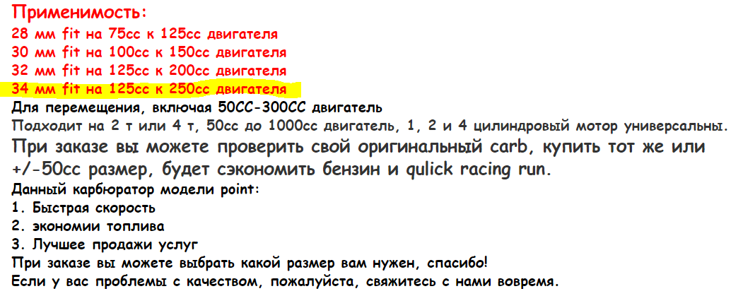

  14. Друзья , углубился тут в тему карбюраторов и назрел один вопрос относительно карбюраторов типа PZ30 . Не совсем понимаю зависимость номинала жиклёров в карбе от объёма двигателя , нет , ежу понятно что чем больше объём - тем больше номинал жиклёра. Но мне хоть убей не понятно почему у меня на 166 моторе стоит ГЖ с номиналом 106 , а на Ирбисе с таким же движком жиклёр уже 125 , это как вообще понимать ? Причём меня мучает постоянно бедная смесь на средних оборотах до 5,5тыс.об. , иглу уже поднял максимально , начинаю думать что с завода неправильно подобран жиклёр... И потом думаю в перспективе ставить карб PWK, но тут опять непонятно, судя по информации от китайса мне нужна модель PWK34 , но смысл ставить 34мм если у меня в голове впускной канал не больше 30мм ??? Тогда логичней ставить PWK30 и какие к нему жиклёры подбирать ? Всё методом тыка ? Странно это всё , почему нет чёткого понимания на какой рабочий объём двигателя требуется конкретный номинал жиклёров. Вот пример с алиэкспресса , причём практически у всех такое соответствие.

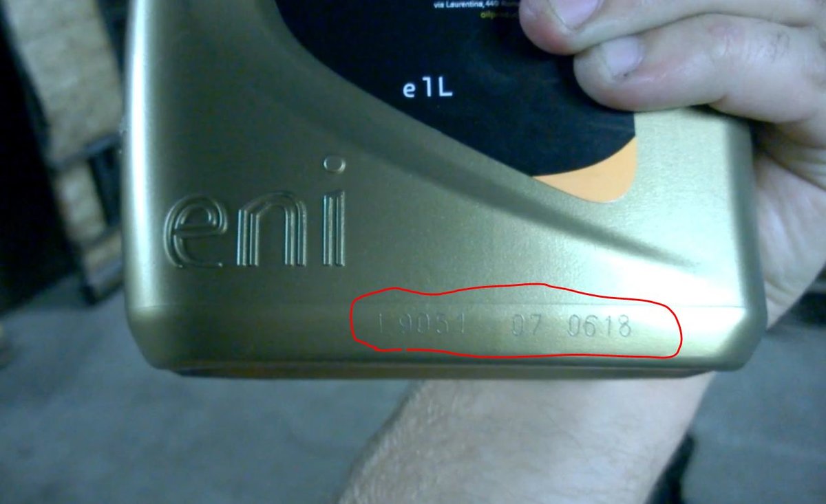

  15. Я согласен если бы дело было только в таре , меня больше смущает партнамбер причём они полностью разного формата... Это сильно настораживает.
  16. Я тоже им отписал только что , будет обидно если левак...

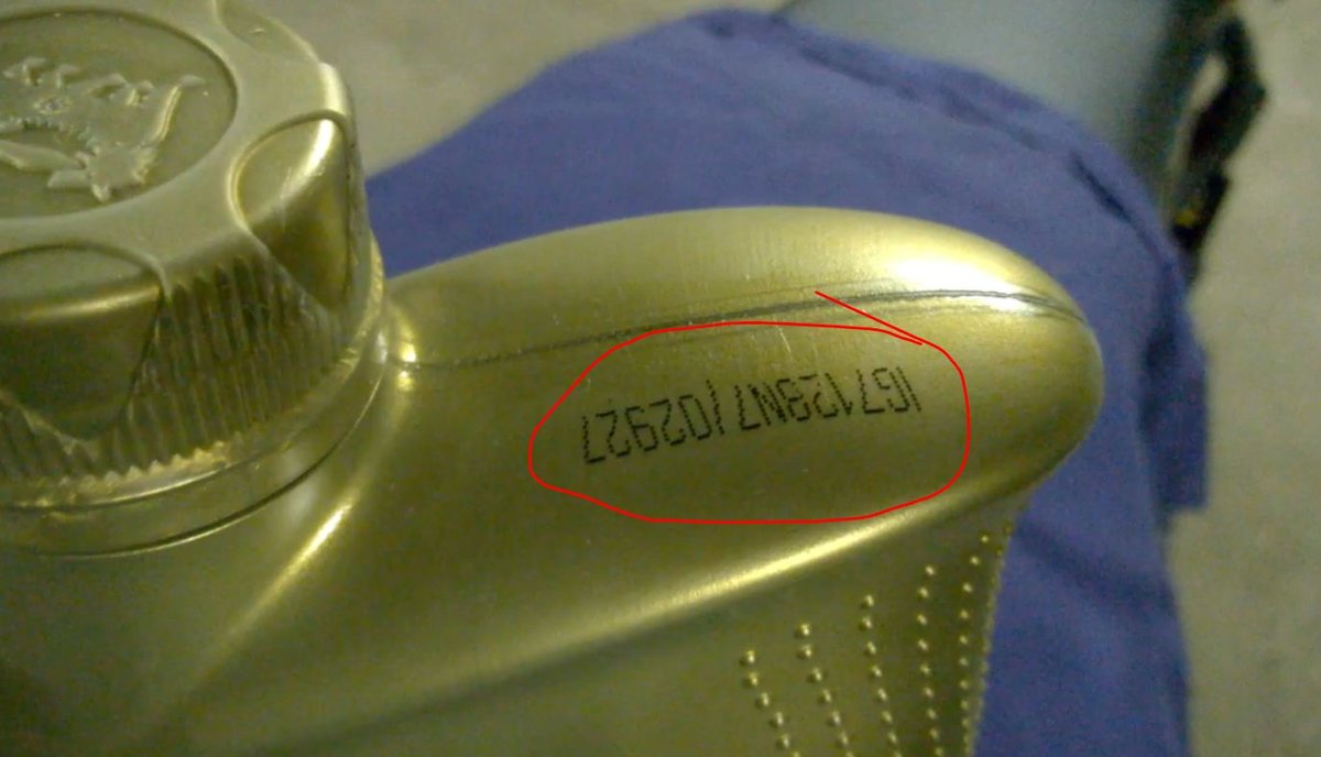

  17. Нет , там где полканистры , это старое масло мое на котором я ездил , а другое с лейкой я купил в пятницу
  18. Купил я значит в автодоке канистру масла к тому остатку что было у меня , поставил рядом две канистры и завис , то ли я дурак , то ли лыжи такие... В общем либо я на леваке ездил и купил нормальное , либо наоборот.

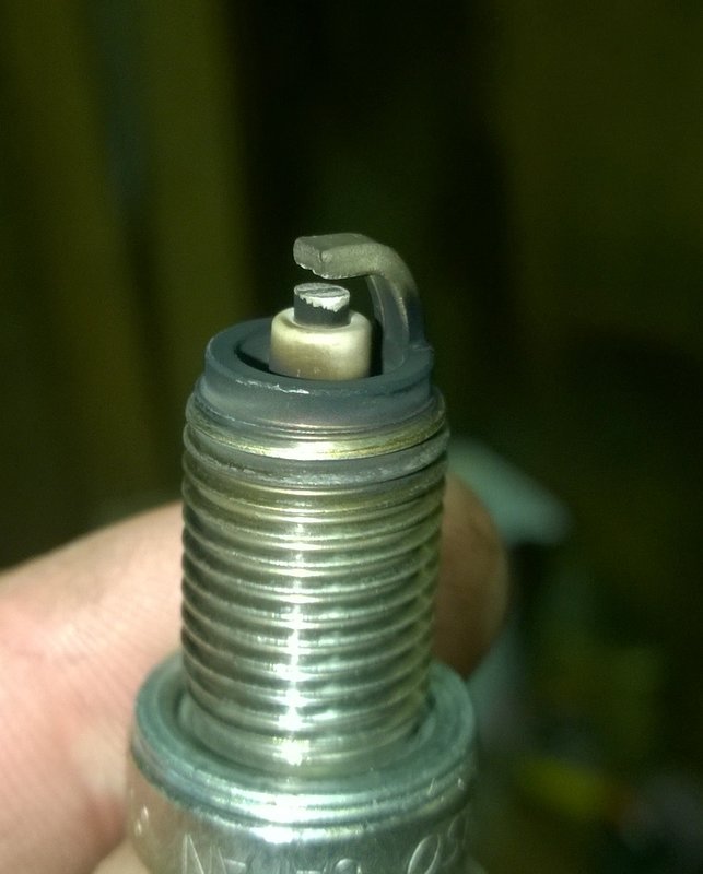

  21. Доброго дня , форумчанам ! Сегодня заменил масло в вилке , опытным путём установил , что в каждое перо заливается 225мл масла. Масло залил 10W итальянское Agip-ENI + 5мл Молибдена То что слил по консистенции напоминало отработанную тормазуху. В очередной раз мучил карб , добился более менее приемлемого результата , заменил свечу DENSO X24EPRU9 на свечу NGK DR8EA , всётаки она больше на родную похожа по конструкции. Карб был полностью разобран прочищен и собран. По мере обкатки моцик потихоньку начинает оживать. Заметил что фара светит кудато в космос а как её отрегулировать хз . Пытался проехать сегодня на заброшенную кроссовую трассу , хрен там был , всё забором обнесли сцуки ! Как говорится ни себе ни людям...

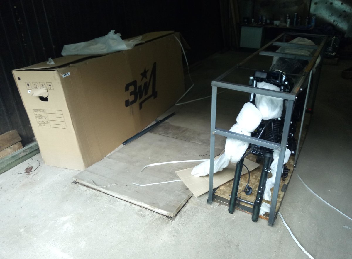

  23. Итак , запуск таки состоялся ! Завелся сразу без каких либо танцев с бубнами ? Полдня ездил по страховым в надежде сделать страховку , в итоге плюнул и оформил электронный полис в СОГАЗе , дурдом творится в страховых... Теперь по моту . За сегодня накатал 80км , что могу сказать: На асфальте - мот не едет , мне как человеку катавшем на СB1300 и GSX1400 очень дико тащиться 60км в час и чувствовать себя отбросом в потоке...((( Передачи короткие + режим обкатки + небольшая мощность = зло ! Очень не хватает шестой передачи , т.к. на 5 при 5000об. скорость где-то 65-70км/ч На пересеченке - мот огонь ! Вот это его стихия, фигачит только в путь, даже родная полудорожная резина вполне имеет право на жизнь , на удивление вилка ни разу не пробилась, хотя клюёт носом будь здоров при резком торможении Без танцев с бубном всё же не обошлось. Пришлось повозиться с настройками карба потому как холостые плавают и всё зависит от степени прогретости движка. В добавок к этому я ещё купил свечи DENSO X24EPRU9 которые как оказалось горячее по калильному числу чем родная Torсh по этому сначала думал что карб беднит . Думаю карб всеравно лучше поменять в будущем. Тормозные суппорта установлены так что от всей полезной площади тормозного диска они захватывают дай бог 60% , остальное для красоты... Но тормозят при этом хорошо Сцепление. Заметил , что чем сильнее выжмешь сцепление (не двумя пальчиками, а до упора) тем легче ищется нейтраль, в принципе коробка работает вполне сносно. Лампа в фаре типа HS1 , это типа Н4 только меньшей мощности , качество освещения пока не успел заценить. Зеркала отвратные, почти нихрена в них не видно , однозначно под замену. Воздушный фильтр бумажный , достаточно большого размера. Ну и просто немного фоток:
