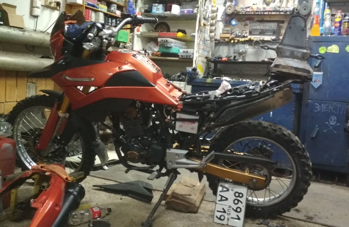

Проварил шов, наложил две косынки по бокам, думаю поездит, а лопнет усилим или новую сварю)

Спасибо) ладно буду мерить, закажу наверно с Алика.. После сезона покатушек хвост стал немного сильнее болтатся, фонарь стал тереть об пластик и издавать дико противный скрип, разобрал хвост там оказывается железный усилитель.. так вот он лопнул там и почти уже отвалился... Видел как парни усиливают но только саму раму а у меня она ок.. вобщем сделал разметку буду варить усилитель этот узел,
