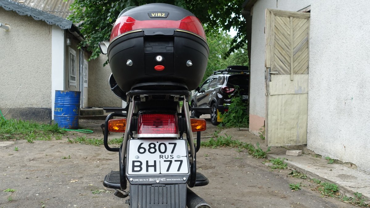

  5. Но вообще, если будете ставить кофр, рассмотрите такой Мотокофр, 48 л https://ozon.by/t/jQ9pLR9,да стоит немного дороже но выглядит и функционален на 500!

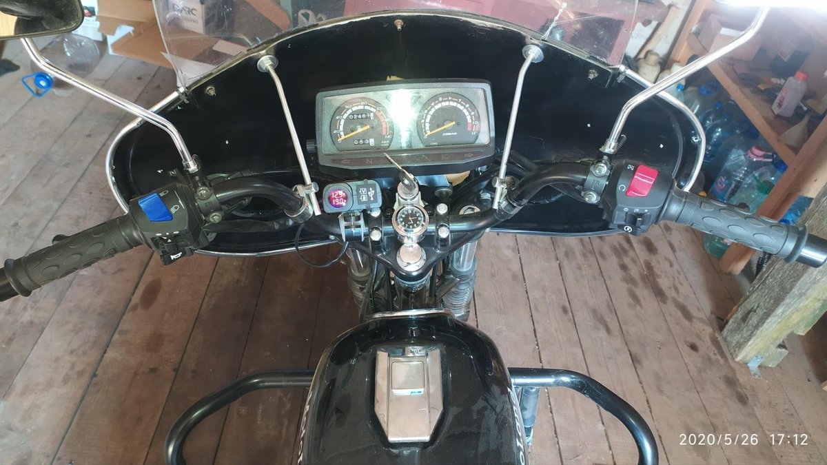

  14. Господа, а кто нибудь ставил указатель температуры масла на наш мотоцикл. Есть готовые решения может, подскажите где посмотреть.
