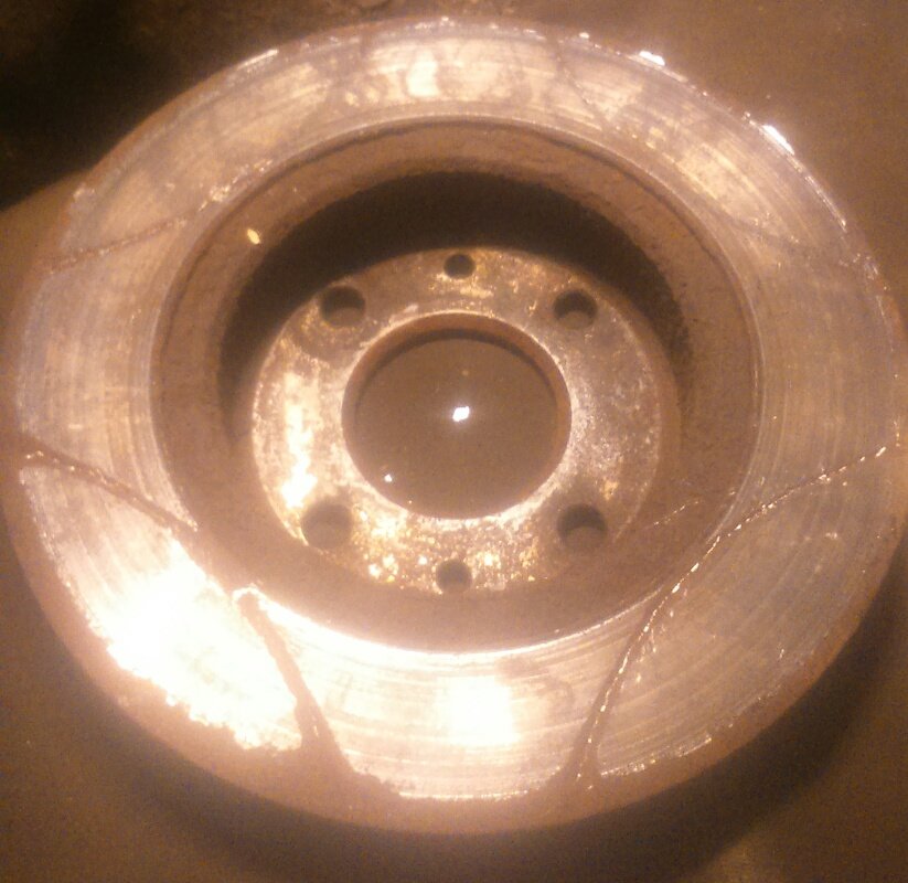

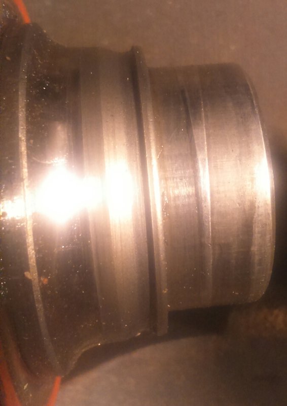

  17. Внесу коррективы. Привод тормозных колодок гидравлический, не тросиковый. В тросиковой системе по мере износа колодок необходима регулировка В гидравлической износ колодок компенсируется постепенным выходом поршня из суппорта, свободный ход ручки всегда должен быть одинаков. Всегда. А вот нехватка тормозной жидкость в расширительном бачке тормозной машинки как раз и ведёт к увеличению свободного хода ручки. Так же к этому приводит завоздушивание тормозной системы. И последнее, это биеенее тормозного диска, в простонародье- восьмёрка. При лёгком подтормаживании будет наблюдать неприятное ощущение торможения рывочками. Когда то жена была обладателем последней неисправности, но на авто . Прежнему хозяину авто так захерачили ступицу в подшипник, что наблюдалось выше сказанное. На 1 фото со ступицы снята только одна из внутренних обойм и ах твою м..... На 2 фото неравномерный износ тормозного диска - сверху проточки почти отсутствуют. С обратной стороны всё зеркально отображается - снизу отсутствуют.
