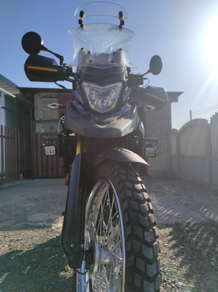

Сделал кронштейны для доп света. Крепления к перьям у нас малореализуемы. Кронштейны сверху крепятся к месту крепления радиатора. Кронштейн правый и левый разные! Сделал одинаковые , пришлось переделывать - справа выхлопная и расширительный бачок радиатора. Теперь надо подключать.IMG_20220430_175655.jpg

Я себе закрепил под клюв там три болта на 6 .c8deff153c4b2e17b4eb4bd313dbc7df.jpgacfafe68e39d1b092112c65d407140c1.jpg07bc2d38543ff17eafe6978b6d4d9f69.jpg
Отправлено с моего M2007J20CG через Tapatalk
Жаль что я не увидел раньше. Вчера полдня убил на кронштейны. Расскажи к чему и как подключался?
Подключил к габаритами кнопка в три положения. 1 это ангельские глазки. 0 выкл.2 положение ближний свет .при включении ближнего ангельские глазки гаснут.2 кнопка не подключена.b9d4a72c76efb49e07a393db852d0235.jpg
Проводка выдержит? А можно фото в хорошем качестве ? Я смотрю и стекло укреплено и пара дисплеев установлено. Один датчик температуры, второй напряжение?
Фотки позже выложу. такия фары стояли на скутере тоже подключал к габаритам с проводами проблем небыла. там китайские 20 ват на фару.ветровик крепил к поворотам пластик сверлить жалко. я дуги поставил уже проверил на щебне спасли мотик цел.

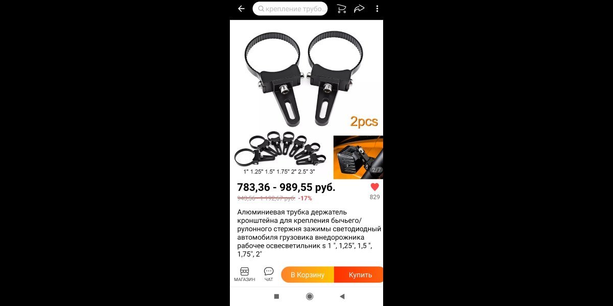

Можно штатно на перья .....https://aliexpress.ru/item/32842514429.html?spm=a2g39.orderlist.0.0.346b4aa6u2L8bg&_ga=2.159259514.1936572225.1651418170-1508824700.1651110582

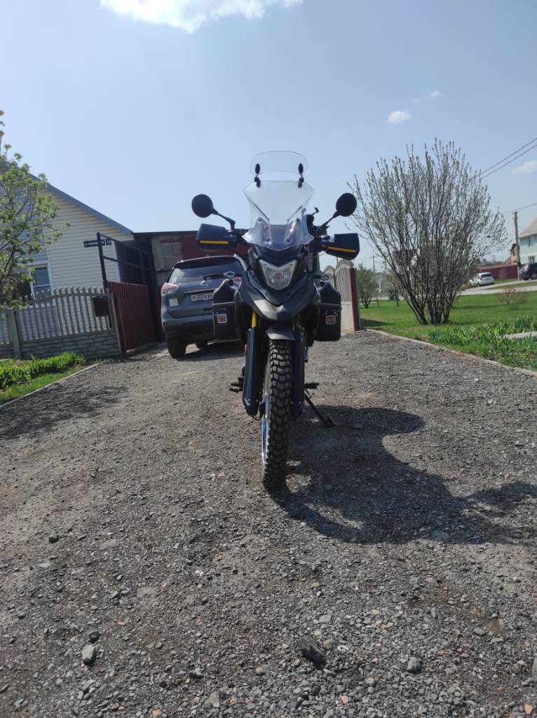

Фотки.7d21661e1bde75e608b5f963b7f81dc2.jpgba8419995e90a8228748a25d90b40e39.jpg80c97d10d987ba2debf76c74c75921a4.jpg1a55caa3c6d254faa5b9cba2d8605b89.jpg7d793700db3d613201215208dc622759.jpg
Дуги от чего-то или сам гнул?
Сам гнул нержавейка диаметр 34 стенка 5.

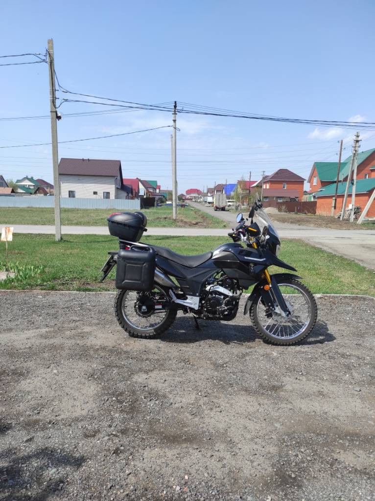

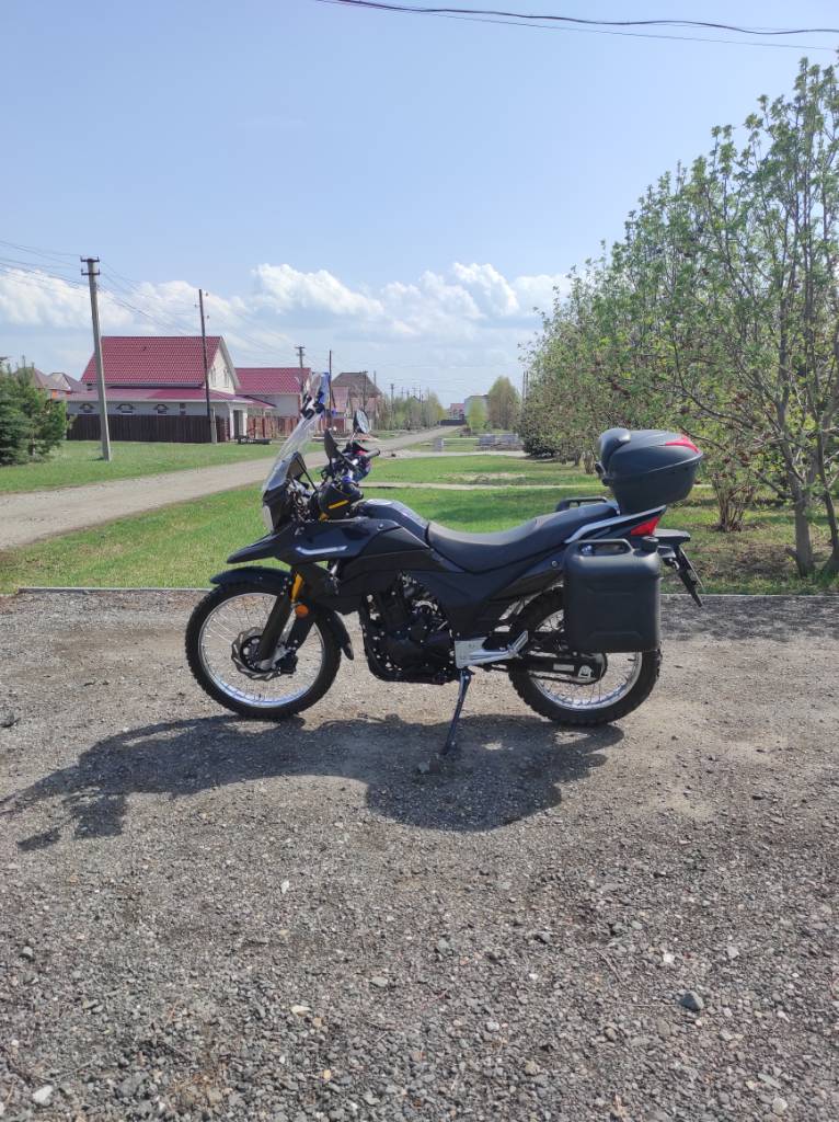

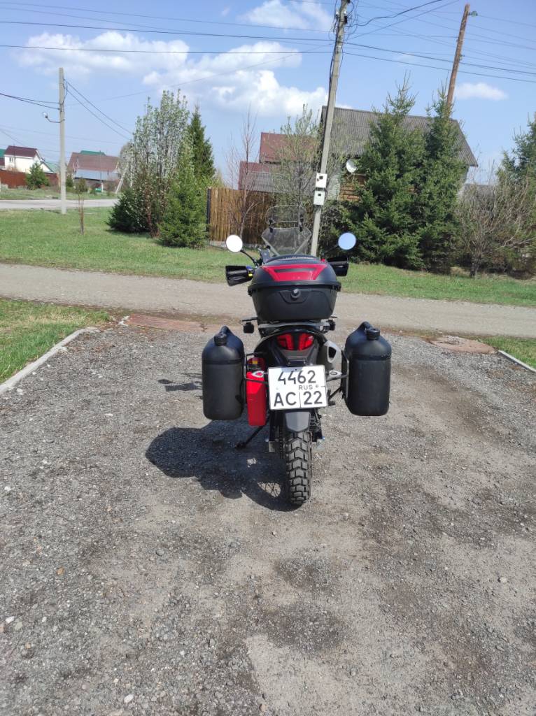

Дело, конечно, нужное. Но, что ж так то габотриты мота увеличились? У меня впечатление, что Голда Уже будет. И да, а рамки сверху под сиденьем же крепятся? Просто не разглядел.
1. Крепятся под сиденьем, к ножкам пассажира и к хвосту, укрепляя его
2. Кофры одеваются в путешествие. На трассе габариты не так важны как в городе.
Сначала на фото рассматривал, с телефона, красное- подумал что огнетушитель . Потом увеличил, а это чемоданчик ...
Нет )))) это экстрим канистра на 4,5 литра
