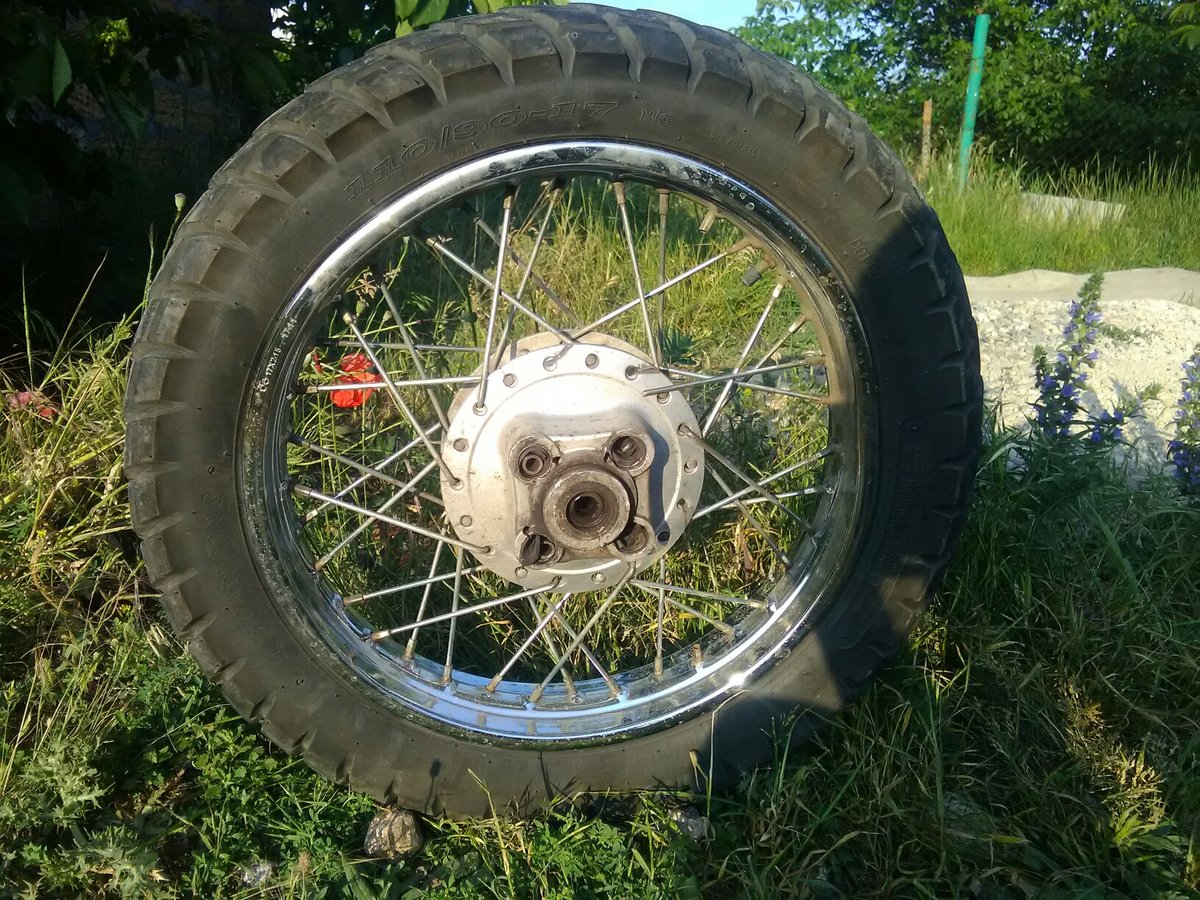

GreK_77_RUS Опубликовано 14 апреля, 2019 Жалоба Опубликовано 14 апреля, 2019 (изменено) Сегодня нанёс так сказать последние штрихи перед открытием сезона. Поставил новые сальники Corteco , правда один самый дорогой как назло оказался на 2мм больше диаметром...( Поскольку колесо я всё-равно снял, побороть соблазн и не проверить ось маятника я не смог, в итоге снял маятник. Конструкция как и ожидалось примитивная, никаких игольчатых подшипников, всё на втулках, у маятника есть небольшой осевой люфт, как грица дёшего и сердито... Вытащил и смазал втулку аморта заодно, тут я оценил плюс длинного чехла на аморт , натянул его прямо на крепление к маятнику , таким образом закрыл от грязи и пыли. Поставил "тюнингованый" винт качества в карб. Из ништяков осталось поставить подушку на руль и складную лапку кпп Изменено 14 апреля, 2019 пользователем GreK_77_RUS 4 Цитата
