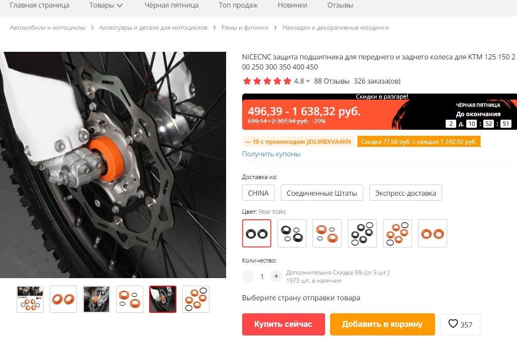

Всем добре. Вот такие "штуки" на пантеру никто не встречал на просторах интернета? Я бы поставил как доп.защиту. Понимаю, что сальник уже и так есть, но защиты много не бывает :)

Лучше купи нормальные сальники и всё. Штатные практически не работают. Нормальные тебе выйдут рублей по 50 за штуку. А этот колхоз практической пользы не имеет. Под сальник напихай водостойкой смазки. Вуаля.
ЗЫ. Нравятся мне наши люди, купят мопед за сотку, а потом ещё на полсотни сверху бесполезного стаффа навесят)))

Я только за, поэтому и спросил у кого есть опыт. Раз штатные г..., то поменять не проблема. После покупки мопеда я их вытаскивал и набил туда водостойкой смазки. Просто подумал, что такая "крышка" будет как доп.защита. В мопедах опыта нифига нет, поэтому и спрашиваю у опытных людей. Насчет сотки - тут дело такое, можно и дороже купить, проблем то нет. Но для начала хотелось понять нужно оно или нет в принципе, поэтому посчитал, что надо купить что-то недорогое и опробовать, если тема зайдет, то можно и подороже что-то взять. Хотел мот давно, но все как-то не решался. Тема зашла, купил дополнительно несколько помощнее технику, а этот решил не продавать, т.к. мопед вкатил для поездок по окологородским тропинкам и дорожкам. Плюс понравилось что весит он не много - на 20-25 кг больше чем я :) и при необходимости переставляется и перетаскивается без проблем.

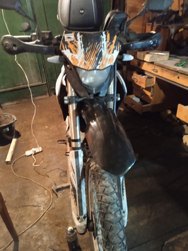

Пришло крыло, поставил) встаёт норм. Сделал переходник для задних болтов, крыло подогнул чуть, потому что рама переварена у меня немного, на обычную пантеру должно встать вообще без переделок, только крепёж пересверлить в крыле
17 часов назад, StarD сказал:
? родное немного поагрессивнее выглядит - более угловатое, а так четко. все подошло как надо и сморится Оке
