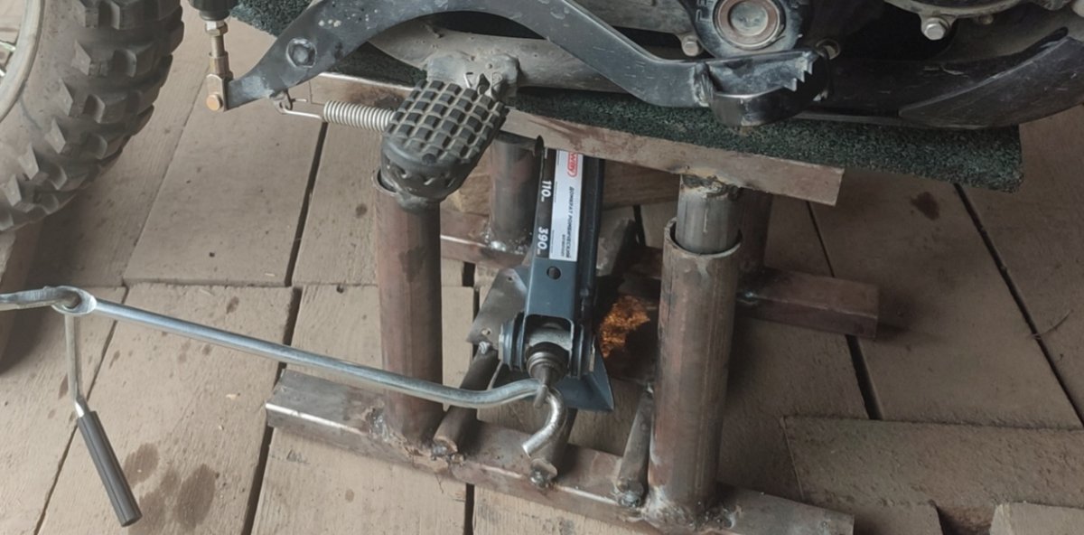

Сделал такую подставку из профиля 40*20 2 мм, труба 25 и 32 посередине любой домкрат круто поднимает, идеально для обслуживания низ профиль 40 см длина, верх 30см  по ширине 28, трубы по 22 см, резина или покрытие для лестниц чтобы мягко ложился мотик на нее

47 минут назад, Евгений Томск сказал:
Здравствуйте, я проще сделал, прямоугольник и рычаг, переставляя поднимаешь или перед или зад.

Да круто, но как у меня полностью вывешивает колёса и зад и перед, можно их обслуживать, удобнее, скидывать например, цепь менять и тд, даже передачи можно включить на заведеном  моторе

Да, я понимаю у вас сложней конструкция, но и функционал больше. Зад у меня вывешивается путём переноса центра рычага, тоже можно и колесо скинуть и на передаче покрутить. Вот недавно он висел на переднем, зад снимал весь, делал в маятник капролон. Советую кстати, люфтов вообще нет, ходит долго говорят. Подшипники менял задние, захрустели.
