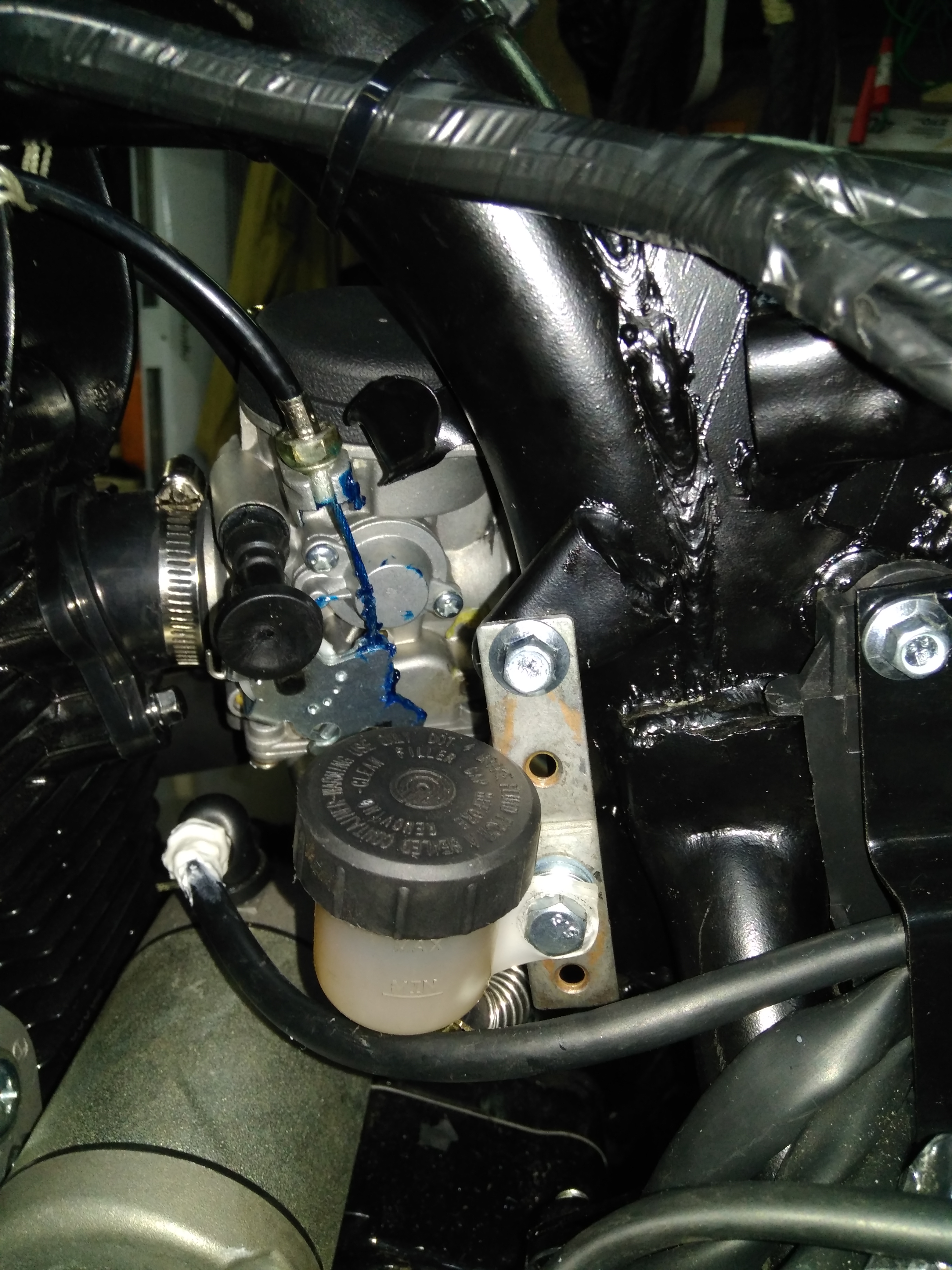

Небольшой отчет по карбюратору PD30.
Средний расход топлива вышел 3,4 литра на 100 км но езда в спокойном режиме (обороты 5-7 тысяч). Впечатления от карбюратора только положительные.
Из улучшений еще самодельное лобовое стекло 4 мм, выглядит нелепо но со своей задачей справляется, меньше мух по шлему бьется.
Бардачек для инструментов из 110 канализационной трубы (влепил на место штатного бардачка)

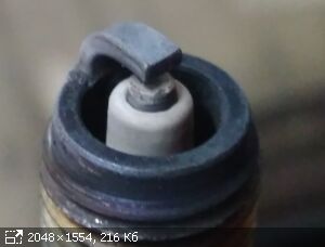

Жиклер ГТЖ какой поставил? (В новом стоял 114, поставил 125, но на верхах беднит, греется).
Тоже себе вкорячил такой, работает хорошо, как инжектор, ни дерганья, ни провала, в гору скидывал до 45 км/ч на пятой, добавил газу поехал как будто по прямой.

А на него какой тросик нужен (родной подойдёт?) и впускной коллектор какой?
Свечка после 500 км на pd30, в руках она не такая белесая как на камеру.
img_20230711_1515464425729.jpg?nc
Переходник для карбюратора покупался на Али, если полистать форум взад там и ссылка есть. Но этот переходник я укорачивал по длине а внутри выгрызал фрезой резину. Проще всего взять штатный переходник от pz34, срезать с него ушки обточить напильником и соединять с карбом при помощи резиновой или силиконовой трубы под диаметр 37мм +- на хомуты.
Тросик штатный подходит.
Держатель для тросика сделал из гайки какой то шляпки алюминиевой
Изменено пользователем tivton
