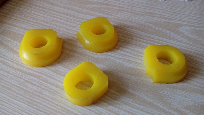

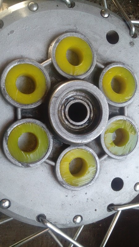

Alex_Frolov Опубликовано 11 апреля, 2019 Жалоба Опубликовано 11 апреля, 2019 1 час назад, deepk сказал: Добавлю еще в тему редких запов, например сайленты всяческие редкие легко производятся самостоятельно из жидкого полиуретана для форм. Раздолбанный сайлент в горячую отработку, отчистить резину, засунуть в форму из пластелина, залить - через сутки сайлент готов Покупаю сайленты от подвески ВАЗ, чтоб внутренний диаметр подошел. Наружный же, как правило, больше. Легко обтачиваются на наждаке до нужного диаметра, по длине подгоняются ножом. Выкладывал тут фото, как заменил демпферы в звезде минска на полиуретан, сайлентблок от стойки стабилизатора 2110. Спойлер 1 Цитата
