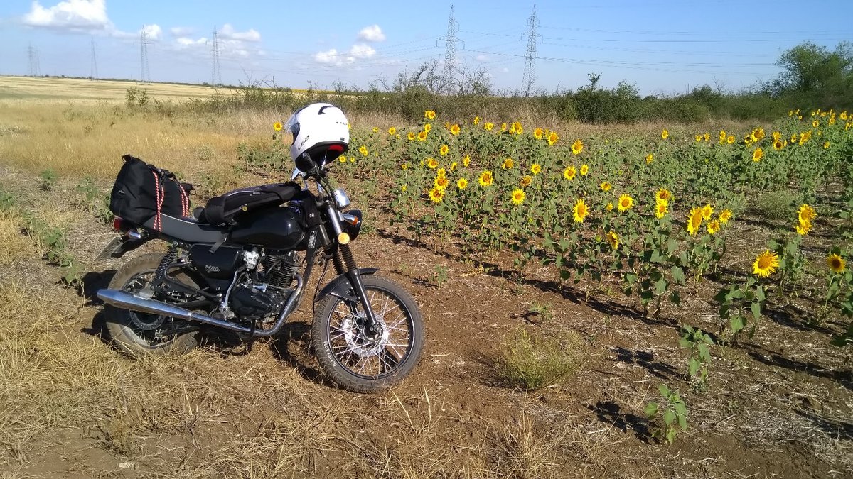

Всем привет.
В обше, накидал фоток, готов сказать пару слов.
Поездка прошла успешно, обо всем по порядку )
Подготовился, загрузился, выезд )
Первая остановка - последний лукойл на материке )
Заодно подкачался
Поиздевался, но круто!
Привал. Перекусить и размяться.

О впечатлениях. Из-за сумки, сидеть получилось неудобно, пришлось подвинуться вперед и ноги стали затекать жопа уставать. Или наоборот. Не суть :) Всю дорогу толкал ее назад. Надо покупать перекидные кофры, сейчас веду активные поиски.
На трассе в зеркала, которые в городе худо-бедно оеспечивают обзор, оказались беспомощны. Хоть бери и выкидывай. И хотя еще до выеда были заказаны новые, они не успели, и поставил я их уже по приезду
Мот стал пошире, поначалу это пугало, сейчас вроде привык и не замечаю.
