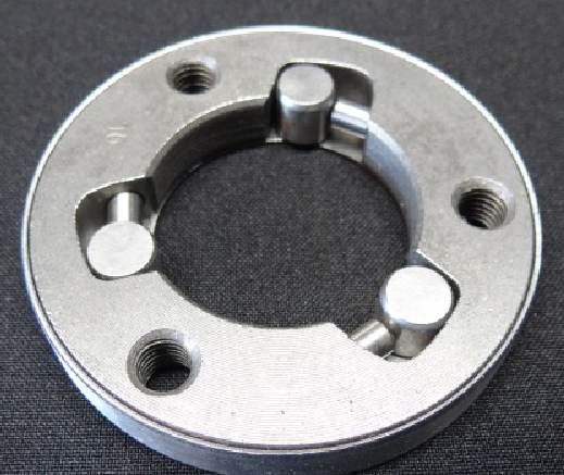

ecconaut Опубликовано 10 марта, 2020 Жалоба Поделиться Опубликовано 10 марта, 2020 2 часа назад, Artemz сказал: Обгонка не соответствует оригинальной, немного другие размеры... Вангую что подсунули обгонку от NC250. А хотя вряд ли она встала бы.. Первая и вторая фотки - обгонка от NC250 двух поколений, третья и четвёртая от NC450: Цитата Ссылка на комментарий Поделиться на другие сайты Поделиться
