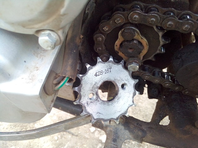

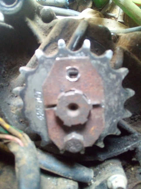

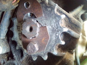

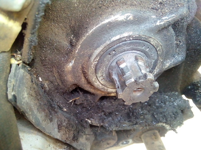

я бы еще посоветовал взять звездочки это уже второй случай среза шлицов. одна произошла на 166 срез у звездочки , а вторая только на днях. Особенно советую для 172 с возросшей мощностью, а конструкция с хонды СВ-CG 125  китайцы подошли на пределе прочности.

1 час назад, Repairer сказал:
Не сталкивался с таким, но в запас закину, спасибо!
8 минут назад, Serega_80 сказал:
Еще посоветую не ставить желтые фиксаторы они из мягкого железо, за пол сезона разьест выступы со 100% схода звездочки с вала с обрывом цепи !!!
Можно сделать из хорошей стали как у меня
