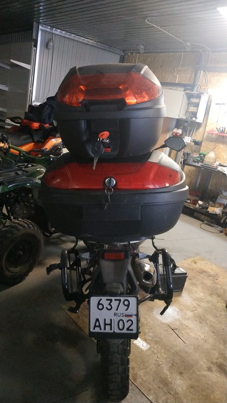

Сегодня заменил кофр. Поставил немного побольше.  Теперь с боковыми около 113 литров объема.
Поставил удлинитель крыла. Теперь думаю не так сильно будет закидывать грязью двигатель.
3 минуты назад, Миша79 сказал:
 Немного это раза в два? :)
Он у тебя двойной что ли?
1 час назад, Igorolsh сказал:
Я не знаю сколько литров стоял. Хотел на 40-42 литра, но попался нахаляву этот на 48. А как говорится, дареному коню в зубы не смотрят.
Как понять двойной?
