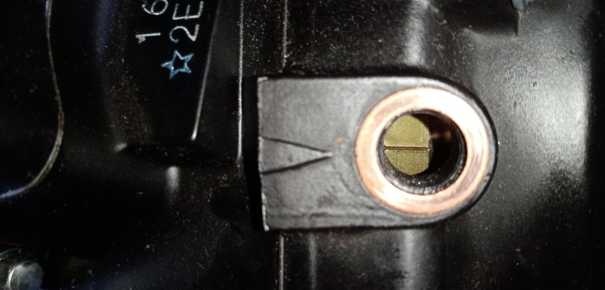

11 часов назад, Сергей 1989 сказал:
Проверено, вроде норм..
Так нормально или вроде нормально? Между этими двумя понятиями есть некоторая разница!
Поделиться сообщением
Ссылка на сообщение
4 часа назад, Летучий Голландец сказал:
Вот именно, поршень к вмт(проконтролировать отверткой через свечное и поворачивать по ходу вращения двигателя) и смотреть совпадение меток. А лучше сфотать и фотки сюда

8 часов назад, ПетровичЪ сказал:
Ссылка на сообщение
14 часов назад, Сергей 1989 сказал:
Это не все, еще требуются метки на звезде распредвала! И вот когда этот комплекс месток совпадает, тогда и можно говорить, что фазы в порядке.
К стати в этом окошке таких меток несколько и только одна - вмт(с контролем отверткой)
Ссылка на сообщение
3 минуты назад, ПетровичЪ сказал:
Проверил, все метки, везде совпадает, теперь ждём бендикс и свечи, все заказано, но теперь по отправке у всех магазинов причина задержки в выходных из-за за короновируса, вот так то... (((
