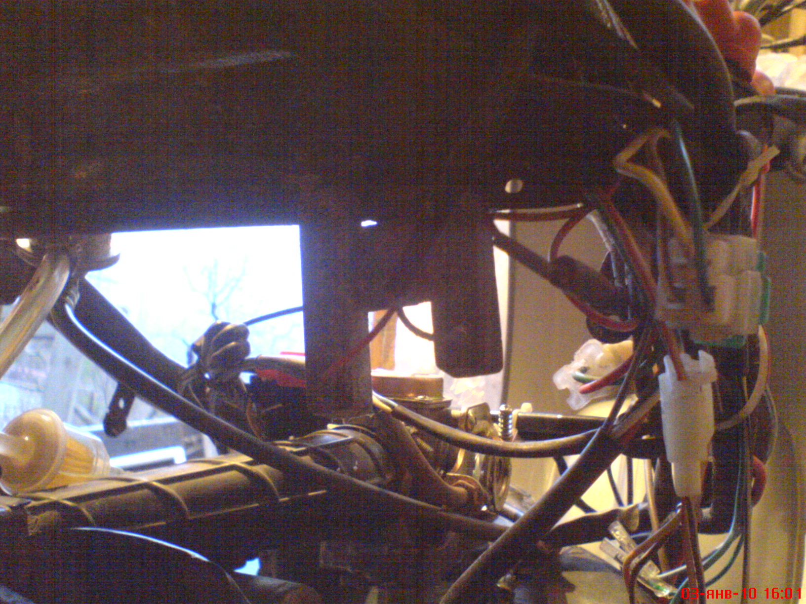

ashep_mandarine Опубликовано 9 января, 2010 Жалоба Поделиться Опубликовано 9 января, 2010 ЧТО ЭТ ЗА ШТУКА В ВИДЕ БУКВЫ "Н" Это действительно резистор,который как я понял поглащает избыточное напряжени - чтоб лампочки там не горели,детали разные,вот.Как аргумент если он отключен поворотники при накручивании газа начинают работать быстрее,а с ним стабильно! Цитата Ссылка на комментарий Поделиться на другие сайты Поделиться
Quad174 Опубликовано 9 января, 2010 Жалоба Поделиться Опубликовано 9 января, 2010 что-то неособо видно что это за деталь. с другой стороны есть фото? и уменьши её немного, а то шумов много, ничё непонятно... Цитата Ссылка на комментарий Поделиться на другие сайты Поделиться
sid68 Опубликовано 10 января, 2010 Жалоба Поделиться Опубликовано 10 января, 2010 Это которая в центре и к ней подходят 2 провода? Надо было свет закрыть с той стороны, засвечивает. А ещё какие-нибудь провода, шланги, тросы, и т.п. к ней идут? Цитата Ссылка на комментарий Поделиться на другие сайты Поделиться
haccer Опубликовано 10 января, 2010 Жалоба Поделиться Опубликовано 10 января, 2010 у bm она обычно спереди это типа вроде нагрузачный резистор стартера Цитата Ссылка на комментарий Поделиться на другие сайты Поделиться

ashep_mandarine Опубликовано 16 января, 2010 Автор Жалоба Поделиться Опубликовано 16 января, 2010 Деталь в форме буквы "Н" - резистор(Сопротивление ),а точнее их два на одной плате.Они требуются для работы реле-регулятора напряжения,который направляет избыточное напряжение на эти резисторы(сопротивления) - принцип работы реле-регулятора смотрим в технической литературе) и оттуда не перегорают лампочки ,прочие электрические потребители, поддерживается нужное напряжение в цепи. на Хонде Дио этот резистор(сопротивление) один в виде буквы " I " - палка короче с проводком))) Цитата Ссылка на комментарий Поделиться на другие сайты Поделиться

sid68 Опубликовано 25 января, 2010 Жалоба Поделиться Опубликовано 25 января, 2010 парни детал в форме буквы "Н" вверху фото по центру.Сегодня в магазине мне обяснили,что это диод регулировки напряжения старого образца,он отвечает за корректную зарядку акума,и за контроль напряжения по всей цепи,еси он не исправен,акум не зарядится от генератора,лампочки погорят.... Диод-полупроводниковый прибор для выпрямления тока. Напряжение он не регулирует. То, о чем говорили в магазине, называется регулятором напряжения. Одновременно так, чтобы аккум не заряжался и лампочки горели, не бывает))) Или аккум перезаряжается и лампы горят, или не заряжается и лампы еле светят!))) Цитата Ссылка на комментарий Поделиться на другие сайты Поделиться
FLESH26 Опубликовано 29 января, 2010 Жалоба Поделиться Опубликовано 29 января, 2010 Ты бы с другой стороны с фоткал ато не понятно. Свет забивает изображение. Цитата Ссылка на комментарий Поделиться на другие сайты Поделиться

димон28 Опубликовано 31 января, 2013 Жалоба Поделиться Опубликовано 31 января, 2013 а зачем такой загон???? насколько я знаю это укомплектованно в комутаторе! зачем отдельно пихать???????? Цитата Ссылка на комментарий Поделиться на другие сайты Поделиться
Шустик Опубликовано 1 февраля, 2013 Жалоба Поделиться Опубликовано 1 февраля, 2013 зачем отдельно пихать???????? Если баластный резистор - чтобы он не грел другие детали. А не может эта хрень дросселем быть? На русских мопедосах с электронным зажиганием вроде катушка была для стабилизации напруги внутри КЭТа (но там переменка сеть). Что тестер кажет? Как звонится? Греется сильно во время работы? Цитата Ссылка на комментарий Поделиться на другие сайты Поделиться
alexskri2009 Опубликовано 2 февраля, 2013 Жалоба Поделиться Опубликовано 2 февраля, 2013 Это не диоды и не дроссели. Ни те, ни другие регулировать, а тем более контролировать напряжение не могут. Диоды в цепях переменного тока используются для получения постоянного тока. Дроссели в цепях переменного тока используются как индуктивные сопротивления и на разных частотах сопротивление дросселя разное. В цепях постоянного тока основное назначение дросселя подавление пульсаций тока. Ну а стабилизировать НАПРУГУ они вообще никак не могут. Это уже ближе к диодам, например стабилитроны. Теперь к теме. Один из резисторов является нагрузочным. Он подключается переключателем света (не путать с переключателем дальний -ближний) вместо лампочек когда освещение выключено, тем самым нагрузка на генератор никогда не изменяется. Это требуется для облегчения работы реле-регулятора, особенно на высоких оборотах двигателя. Выключенное освещение и отсутствие нагрузочного резистора обычно приводит к выходу из строя реле-регулятора. Самое плохое когда бортовые напряжения поднимаются до 15 вольт и выше. В старых схемах напряжений два. Постоянное напряжение - зарядка аккумулятора, реле поворотов. Переменное напряжение - фара, габариты, подсветка приборов, автоматический обогатитель. Аккумулятор, какое то время держится. Потом ему становится худо и кирдык. Так же могут сгореть лампочки освещения. Некоторые производители нагрузочный не ставят. А может сборщики. Сам когда-то пострадал от этого. Продолжение следует. 2 Цитата Ссылка на комментарий Поделиться на другие сайты Поделиться

alexskri2009 Опубликовано 5 февраля, 2013 Жалоба Поделиться Опубликовано 5 февраля, 2013 Ну вот никак не может регулировать НАПРЯЖЕНИЕ. Ограничивать ТОК в цепи - да. Для постоянной частоты и нагрузки дроссель используют в качестве балласта. А главная задача СТАБИЛИЗАТОРА (регулятора) НАПРЯЖЕНИЯ поддерживать заданное напряжение в зависимости от ВХОДНОГО НАПРЯЖЕНИЯ и СОПРОТИВЛЕНИЯ НАГРУЗКИ (габариты, фары и пр. в разных комбинациях - соответственно разное сопротивление). Дроссель же может только прямо пропорционально изменять реактивное сопротивление в зависимости от частоты ДЛЯ ИДЕАЛЬНОЙ электроцепи. В жизни в процесс вторгается очень много паразитных факторов, очень сильно меняющих общую картину в цепи. Цитата Ссылка на комментарий Поделиться на другие сайты Поделиться

alexskri2009 Опубликовано 7 февраля, 2013 Жалоба Поделиться Опубликовано 7 февраля, 2013 Продолжение. Второй резистор, балластный, включен последовательно с автоматическим пусковым обогатителем. Его назначение снизить напряжение на термоэлементе обогатителе, вследствие и ток. Для чего это сделано, у меня два предположения. 1. Время закрытия канала обогащения увеличивается, соответственно и время прогрева. 2. Используется щадящий режим работы термоэлемента обогатителя. Тем самым возможно увеличение срока службы пускового обогатителя. Цитата Ссылка на комментарий Поделиться на другие сайты Поделиться
