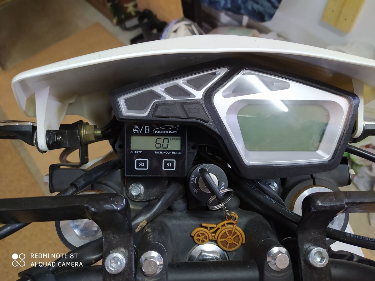

serii04 Опубликовано 27 августа, 2020 Жалоба Опубликовано 27 августа, 2020 В 26.08.2020 в 10:30, serii04 сказал: защита,тахометр с китая Цитата
SergeiSV Опубликовано 27 августа, 2020 Автор Жалоба Опубликовано 27 августа, 2020 7 минут назад, serii04 сказал: тахометр куда подключается? Как у него с точностью? Цитата
serii04 Опубликовано 27 августа, 2020 Жалоба Опубликовано 27 августа, 2020 42 минуты назад, SergeiSV сказал: куда подключается? Как у него с точностью? по отзывам говорят показывает точно!, приматывается на свечной провод проводок от него,на прогретом движке и ровно работающем показывет без сильных колебаний ,он импульсный!! считает такты , у него там переключаеш для четырёх тактных и двухтактных , моточасы показывает ,сколько движек в общем работает, есть сервисные часы, единственное что он на батарейке и всегда включен,но есть и которые отключаются!, я его брал что бы карб настроить по оборотам!! вроде норм ,выставил как по паспорту 1800 +- 50 самое то !!!! Цитата

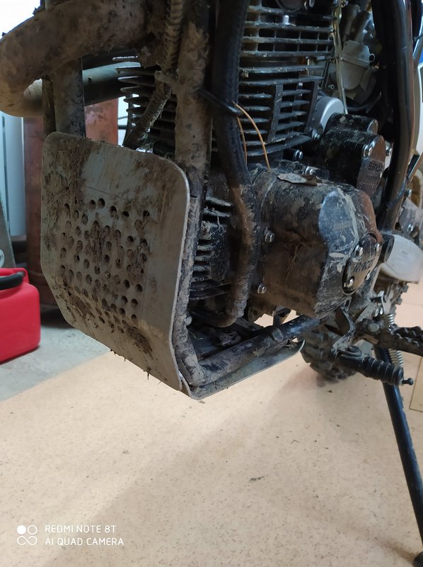

serii04 Опубликовано 30 августа, 2020 Жалоба Опубликовано 30 августа, 2020 сейчас снял крышку малой звезды (ведущей) после вчерашнего жёсткого бездорожья, капец, забита вся грязью,хорошо туда камень не попал .точно бы все вырвало, буду резать крышку, оставлю только часть для защиты проводов и датчика!! Цитата
