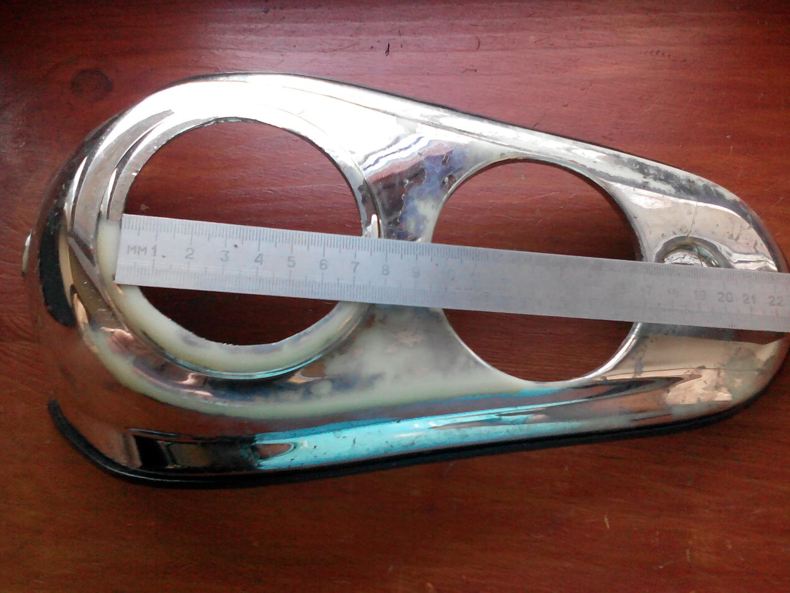

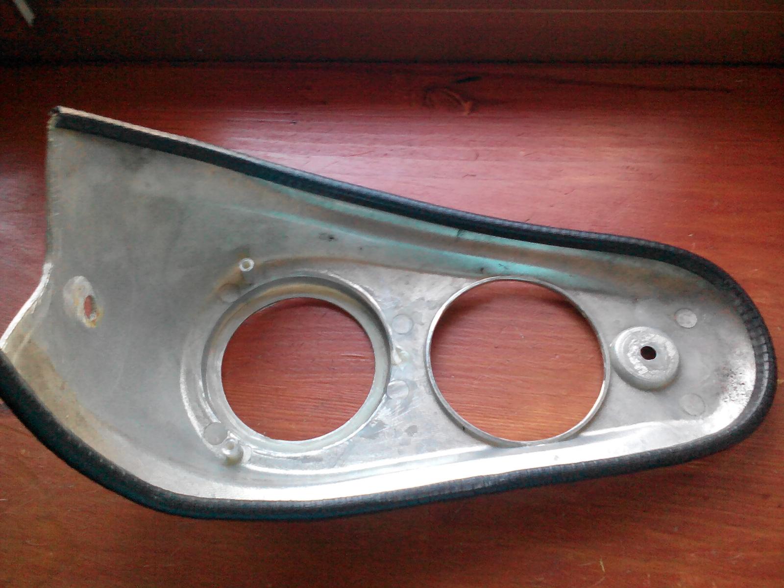

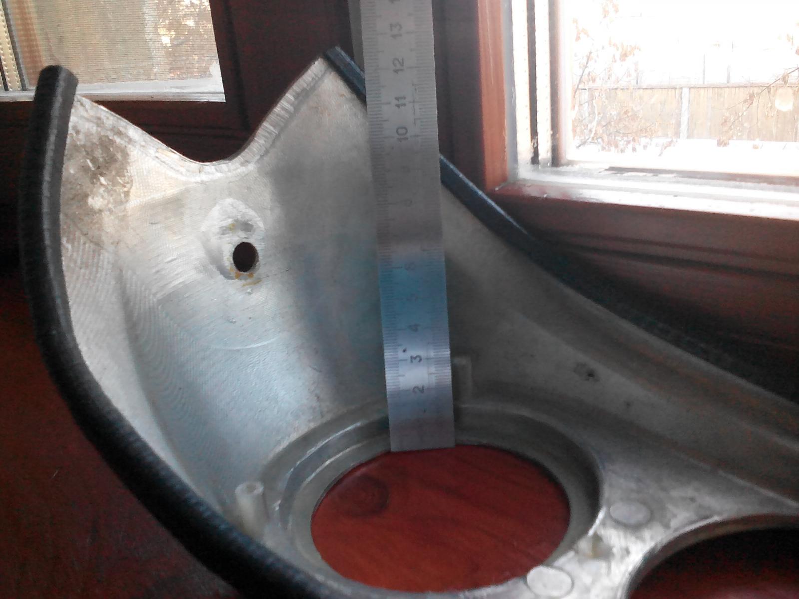

Сивый Опубликовано 15 марта, 2016 Жалоба Опубликовано 15 марта, 2016 Саня, ты просил фото. Так пойдет? Обрати внимание: одна точка крепления индикатора сломана Цитата
mazepa2000 Опубликовано 15 марта, 2016 Жалоба Опубликовано 15 марта, 2016 Спасибо,но не то немного,сам прибор померь плиз.Накладка на бак у меня стоит,но в ней другой прибор.Хочу попробовать воткнуть ваш. Цитата

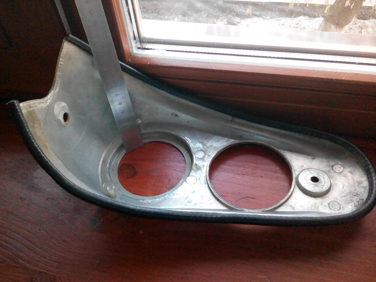

Сивый Опубликовано 15 марта, 2016 Жалоба Опубликовано 15 марта, 2016 Сам прибор стоит на мопеде, а это старая облезлая накладка, толщину прибора по ней хорошо видно. Не больше 20 мм Цитата
mazepa2000 Опубликовано 15 марта, 2016 Жалоба Опубликовано 15 марта, 2016 В принципе согласен,диаметр и высота есть.Спасибо! Цитата

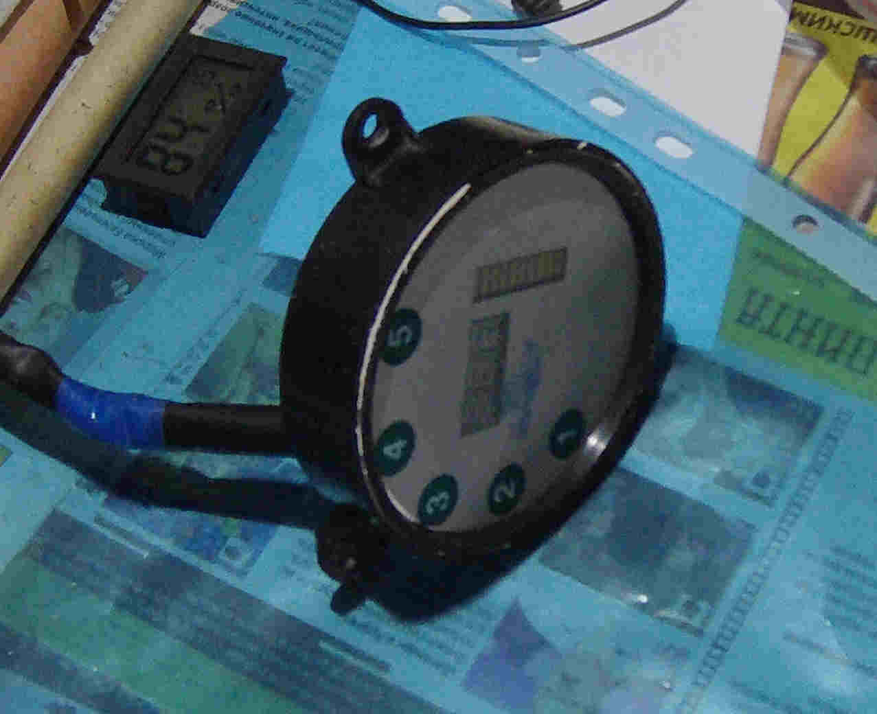

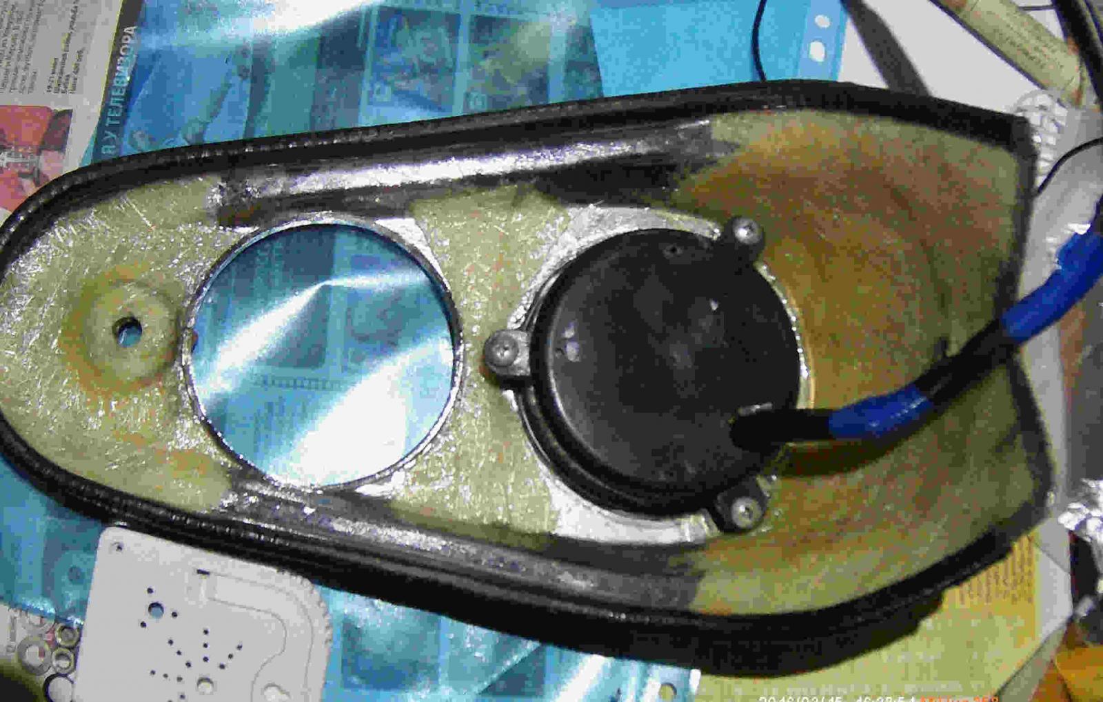

gfgf-63 Опубликовано 15 марта, 2016 Жалоба Опубликовано 15 марта, 2016 дай габариты прибора! Посадочный диаметр и глубину посадки.Можно с фото обратной стороны. Приборы должны быть заменяемы. Диаметр 84мм, высота 25мм. От плоскости крепления по ушкам до торца- 18.5мм. От центра отверстия до другого центра отверстия крепления-86мм. Через 120гр Показометр нравиться; показания от напряжения не зависят. Меняется только яркость свечения. Сделан на операционниках. Защита от переполюсовки. Расчитан на работу с датчиком 0-100ом. На моём датчике намерялось 4-89ома, но работает нормально. Только на совсем пустом баке красная полоска не гаснет. Хотя должна. Лень было подгибать ограничитель хода рычага поплавка. Цитата
mazepa2000 Опубликовано 15 марта, 2016 Жалоба Опубликовано 15 марта, 2016 Выше на фото,дыра 72 под него,это с кольцом наверное 84...Крепления совсем по другому,у меня снизу два винта торчат. Панелька на мою похожа,тоже внутри армированна ;) Цитата
gfgf-63 Опубликовано 15 марта, 2016 Жалоба Опубликовано 15 марта, 2016 Выше на фото,дыра 72 под него,это с кольцом наверное 84...Крепления совсем по другому,у меня снизу два винта торчат. А, да, там ещё ступенчатое резиновое кольцо. Но его не померять- вклеено на герметик. Сам прибор тоже был вклеен, но отвёрткой отодрал. Если два крепления по диаметру- скобой притянете. Цитата
mazepa2000 Опубликовано 15 марта, 2016 Жалоба Опубликовано 15 марта, 2016 Да,да.Если диаметр подходит,буду датчик свой мерить.Спасибо за развернутые данные. Цитата

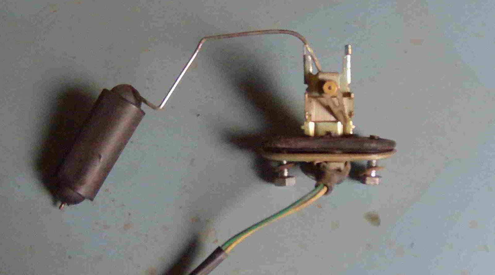

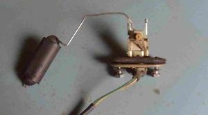

gfgf-63 Опубликовано 15 марта, 2016 Жалоба Опубликовано 15 марта, 2016 Рычаг поплавка гнул так. Когда рычаг ложится на упоры, поплавок косается бака сверху и снизу. Поэтому поплавок отодвинут от датчика. Цитата
mazepa2000 Опубликовано 15 марта, 2016 Жалоба Опубликовано 15 марта, 2016 У меня датчик не работал я понял из магазина.Прошлый первый хозяин,сказал,что это дефект всей партии у всех так,он и не заморачивался с ним.Я нашел косяк(пины были в разьеме не правильно),теперь работает.Правда сейчас бак почти пустой,а прибор кажет больше половины.Но я дальше еще не лез. Цитата
gfgf-63 Опубликовано 15 марта, 2016 Жалоба Опубликовано 15 марта, 2016 Поплавок может ложится на стенку бака. 1 Цитата

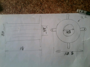

Никола Опубликовано 16 марта, 2016 Жалоба Опубликовано 16 марта, 2016 размер воздухо фильтра длина 140мм диаметр 80мм внутрений диаметр47мм между отверстиями крепления 108мм Цитата
Никола Опубликовано 16 марта, 2016 Жалоба Опубликовано 16 марта, 2016 Размеры воздушного фильтра. 3 Цитата
