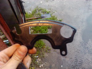

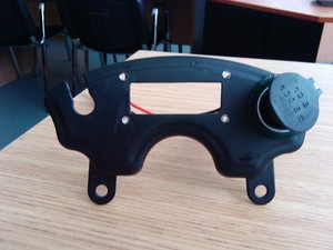

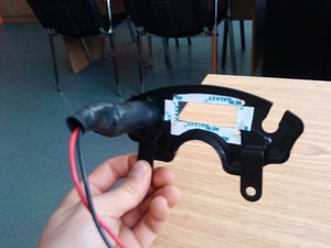

Dimarik152rus Опубликовано 23 июня, 2011 Жалоба Опубликовано 23 июня, 2011 Здорово всем! Погода у нас жопа! :( дожди идут, поэтому чтобы тупо не сидеть в баре и заливать пиво :D занялся установкой бортового компьютера и розетки (прикуривателя) в пластину на которой установлен подсос.Для начала приобрел так называемый компьютер называется он "Штурман 6" стоит 340р.Прикуриватель у меня уже был от старой батьковской "газели", выкинул подсветку (я решил что так будет надежнее,чем проще тем надежнее), но он без крышки! А это черевато замыканием во время дождя,поэтому долго не думая я спер заглушку с батьковской новой "газели бизнес" :D Так что кто надумает такую приблуду ставить можете покупать розетку от "газели бизнес". Снял железку куда все и будет установлено и начал вырезать сначало под экранчик комп., потом под прикуриватель коронкой по железу д 21мм. Кнопку управления компьютера выпаял и удлинил ее проводом, потом куда нибудь спрячу под пластик, если оставить на месте опять же вода может попасть.Установил прикуриватель и надел на него термоусадку, еще наклеил по контуру окошечка комп. 2-ух сторонний скотч чтобы вода не просачивалась.В рабочем состоянии это выглядит так (последнее фото телефон заряжается! :D ), но вот думаю наклеить тонировочную пленку на экранчик а то уж больно ярко светит...Теперь осталось все это запитать от аккумулятора через 10А предохранитель и поставить на мот. Цитата
edik454 Опубликовано 23 июня, 2011 Жалоба Опубликовано 23 июня, 2011 Молодец, сделал аккуратно! Только делай хорошую защиту от воды, т.к прибор несъёмный, в дождь может коротнуть, ну да и сам соображаешь. Цитата
Aliance Опубликовано 23 июня, 2011 Жалоба Опубликовано 23 июня, 2011 Какой верхний предел у этого термометра ? У меня в авто Штурман 4 установлен , дык в солнечную погоду на нем - ни хрена не видно :angry: Цитата

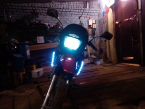

Dimarik152rus Опубликовано 24 июня, 2011 Жалоба Опубликовано 24 июня, 2011 Какой верхний предел у этого термометра ? Точно не помню но по моему до +63. Вот фото в темноте качество конечно не айс...Еще я поменял все лампочки в приборке на светодиодные подсветка стала намного приятнее и ярче.Так же заменил лампочку габаритов и примостырил светодиодные полоски. Цитата
Aliance Опубликовано 24 июня, 2011 Жалоба Опубликовано 24 июня, 2011 Точно не помню но по моему до +63 ясно , значит температуру двигателя ним не измерить ... Светодиоды в приборку я себе тоже поставил , приятный такой зеленый фон стал. ;) Цитата
