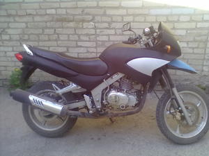

С покраской решил не париться.
А поколхозить меня распёрло
Осталось потянуть облицовку бака :blink:

Хорошо получилось.Только мне кажется надо всю эту черноту разбавить белыми надписями, а еще гайцы могут приебатся что у тебя цвет мотоцикла не синий как в птс, а черный.
С ПТСкой не проблема, цена вопроса 500рублей!!! Тем более он по докам голубой :D !
Что касается черноты то это будет решаться после полной обтяжки! Надписи- не уверен а вставки и окантовки в светлых то- точно будут!!!

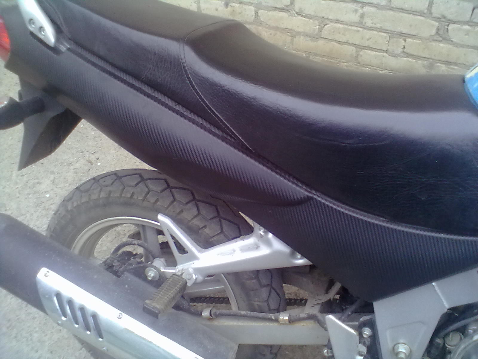

Немного продвинулся в обтяжке! Накосячил отдуши :D , надеюсь скрою наклеичками!!post-7386-0-13880900-1335417125_thumb.jpg
