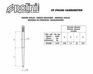

Вовчик Опубликовано 23 сентября, 2020 Автор Жалоба Опубликовано 23 сентября, 2020 4 часа назад, Песенник сказал: А если жиклёром поиграться? Читал, вроде как жиклер только за полный газ отвечает, есть идея купить иглу с проточками (у карбов Polini вроде размер тот же, но они еще и по толщине играют, у меня 1.2 мм, они предлагают от 1.2 до 1.4 мм, тут я не знаю) Цитата
Вовчик Опубликовано 23 сентября, 2020 Автор Жалоба Опубликовано 23 сентября, 2020 4 часа назад, мот сказал: твоя задача сейчас - заглубить иглу в дроссельную заслонку. один вариант тебе я дал В принципе идея ясна, но сверлить опасно, стенка дросселя тонкая, а шайба иглы в диаметре 4.5 мм, закажу иглу с ремкомплекта, о результатах отпишусь. Спасибо за совет. Цитата

Вовчик Опубликовано 24 сентября, 2020 Автор Жалоба Опубликовано 24 сентября, 2020 23 часа назад, мот сказал: твоя задача сейчас - заглубить иглу в дроссельную заслонку. один вариант тебе я дал Переборов страх (все таки еще на гарантии) засверлил дроссель, добился удлинения иглы на 1 мм, прокатился, на горячую пошел порезвее, еще покрутил карб, в принципе настройки винтами не изменились. Свеча изменила свой облик, порадовало, вроде верный путь (спасибо за совет). Тем не менее дождусь иглу от POLINI, поэксперементирую. В горку надо попробовать, сегодня уже не успею. Цитата
