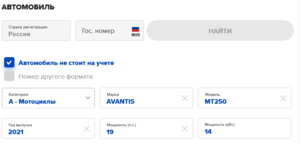

thealx Опубликовано 9 апреля, 2022 Жалоба Поделиться Опубликовано 9 апреля, 2022 В 26.03.2022 в 16:47, VIS сказал: Добрый день. Пытаюсь оформить ОСАГО онлайн, но в формах нет марки "Avantis" !!! Что делать, помогите советом?! Отправлено с моего KB2000 через Tapatalk Пришло время на учет ставить - не смог с Тиньковом оформить. вбил вручную марку-модель, при загрузке документов неизвестная ошибка - не уверен из-за сканов или проблема с моделью. Нашел в ингосстрахе наш мот, единственное - там по умолчанию стоит начало страхования третий рабочий день с момента оформления, можно открыть календарь и выбрать второй (оформлял 9.04, дата начала была 13.04, открыл календарь и вручную выбрал 12.04). стоимость та же что и в тинькове (годовая около 2000р для моего КБМ и региона). https://www.ingos.ru/auto/osago/agreement/vehicle/ 1 Цитата Ссылка на комментарий Поделиться на другие сайты Поделиться
