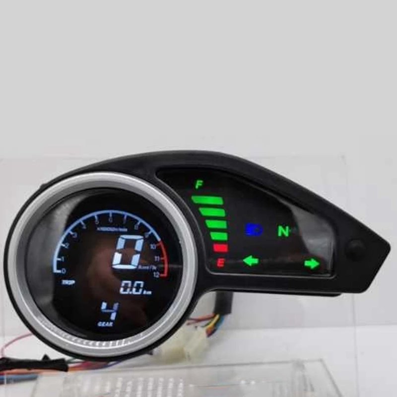

Sulin.57 Опубликовано 10 августа, 2022 Жалоба Поделиться Опубликовано 10 августа, 2022 8 минут назад, Андрей-НН сказал: Поставил. Работает. Все работает. Показывает скорость, повороты, даль свет, нейтраль. Это по факту. Теперь по ощущениям. Стрелочный указатель был бы эффективней. Все доп указатели это из-за крошечных размеров бесполезны. Большой минуси в том, что на солнце показания спидометра блеклые, надо вглядываться. Возможно этот недостаток можно убрать. Если убрать стекло в корпусе штатной приборки. Приму конструктивную критику и советы. Ну это конечно замута еще та , на все руки от скуки. Поставите штатную цифровую и без горя , эстетично , симпатично. Работает прекрасно. А это все извините колхоз . но хозяин барин . цена не велика 1700 приборка +250 датчик в колесо на 2х магнитах . 2 Цитата Ссылка на комментарий Поделиться на другие сайты Поделиться
F M Опубликовано 10 августа, 2022 Жалоба Поделиться Опубликовано 10 августа, 2022 1 час назад, Sulin.57 сказал: штатную цифровую , эстетично , симпатично. Такая же приборная панель штатно стоит на Regulmoto TE250 у приятеля. В сравнении с приборкой моего Dakar, эта выглядит уровнем повыше. Особенно хорош тахометр по кругу. Я бы от такого не отказался. 1 Цитата Ссылка на комментарий Поделиться на другие сайты Поделиться
