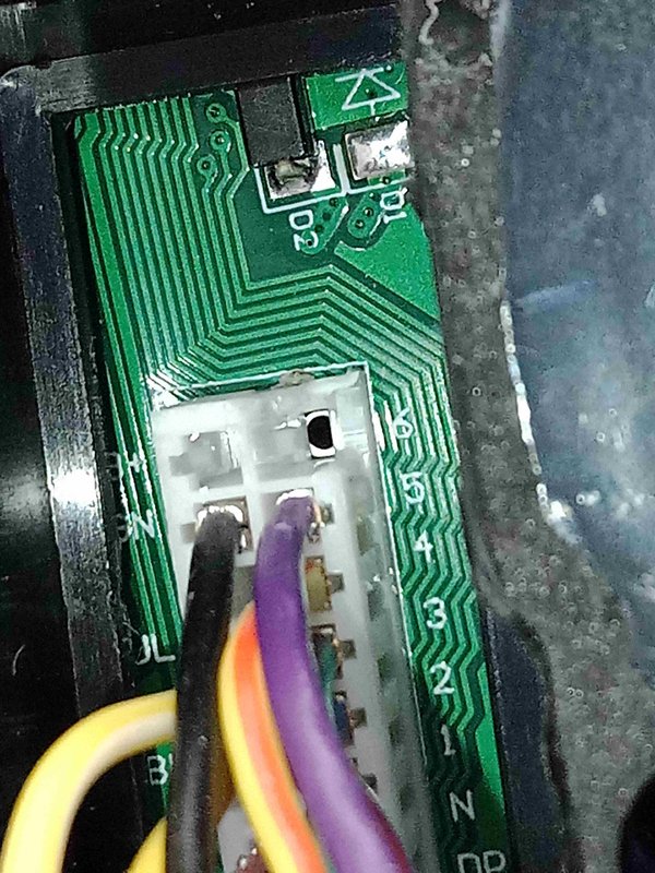

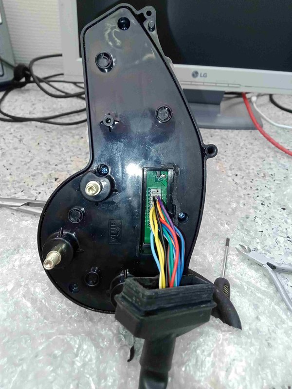

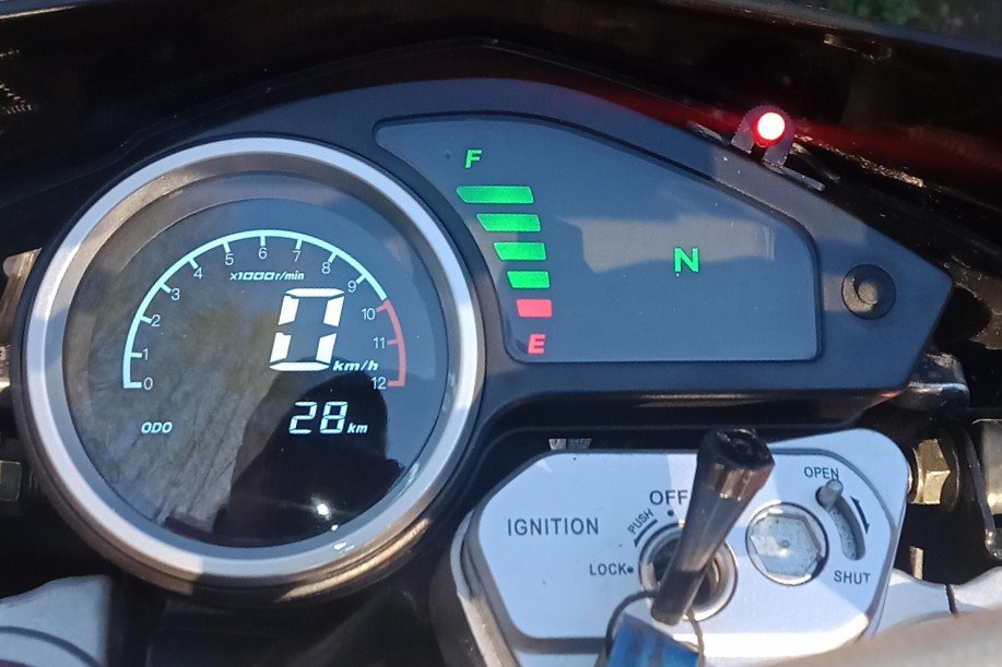

Цифровая приборная панель - установка. Часть 1.
Для тех, кого не устраивает штатная панель приборов, имеется в продаже вот такая https://aliexpress.ru/item/4001021814298.html?spm=a2g2w.detail.1000060.2.262c1c11aYJbcm&gps-id=aerPdpSubstituteRcmd&scm=1007.33958.210224.0&scm_id=1007.33958.210224.0&scm-url=1007.33958.210224.0&pvid=813f5079-153d-481c-9838-e5008d840a33&_t=gps-id:aerPdpSubstituteRcmd,scm-url:1007.33958.210224.0,pvid:813f5079-153d-481c-9838-e5008d840a33,tpp_buckets:21387%230%23218179%230&_ga=2.19920126.797697161.1621347115-698656479.1609410469&_gac=1.115849332.1618592794.Cj0KCQjw6-SDBhCMARIsAGbI7UhOMSZMPEC2L9nA7ufPi-NOIayGy4Eav7MOMHE0iUzoTj4r1onAhTAaAtcuEALw_wcB  Крепеж самой панели полностью совпадает со штатным и размеры панелей одинаковы. Из панели выходит жгут проводов  разделенный на три разъема :
9контактный (зажигание, тахометр, уровень бензина,индикация нейтрали).
6контактный (индикация включенной передачи),
3контактный (датчик вращения колеса,спидометр и пр).
С 9контактным все почти нормально,провода по цвету и расположению практически совпадают, но на  приходящем "от мотоцикла " жгуте нет провода тахометра(я не нашел). На 6контактном разъеме 5 проводов, соответственно на индикацию 6й передачи изначально не заточен.  И в  добавок, что из "мотоцикла " что из панели выходят обе "мамы" (тип разъема) по этому пришлось делать переходник "папа"-"папа". Вот разъемы для электрического творчества с китайской мототехникой (для тех,кто не любит "скрутки")https://aliexpress.ru/item/32840043695.html?spm=a2g0s.9042311.0.0.264d33edH5dKas&_ga=2.11580402.797697161.1621347115-698656479.1609410469&_gac=1.157619784.1618592794.Cj0KCQjw6-SDBhCMARIsAGbI7UhOMSZMPEC2L9nA7ufPi-NOIayGy4Eav7MOMHE0iUzoTj4r1onAhTAaAtcuEALw_wcB
3контактный разъем совпал по цветам проводов с датчиком вращения колеса,КОТОРЫЙ ПРИОБЕТАЕТСЯ ОТДЕЛЬНО! не обязательно здесь:https://aliexpress.ru/item/4001275084528.html?spm=a2g0s.9042311.0.0.264d33edXYs1Xd&_ga=2.49257696.797697161.1621347115-698656479.1609410469&_gac=1.121583098.1618592794.Cj0KCQjw6-SDBhCMARIsAGbI7UhOMSZMPEC2L9nA7ufPi-NOIayGy4Eav7MOMHE0iUzoTj4r1onAhTAaAtcuEALw_wcB
Изменено пользователем Ляксей
ошибка
Часть 2

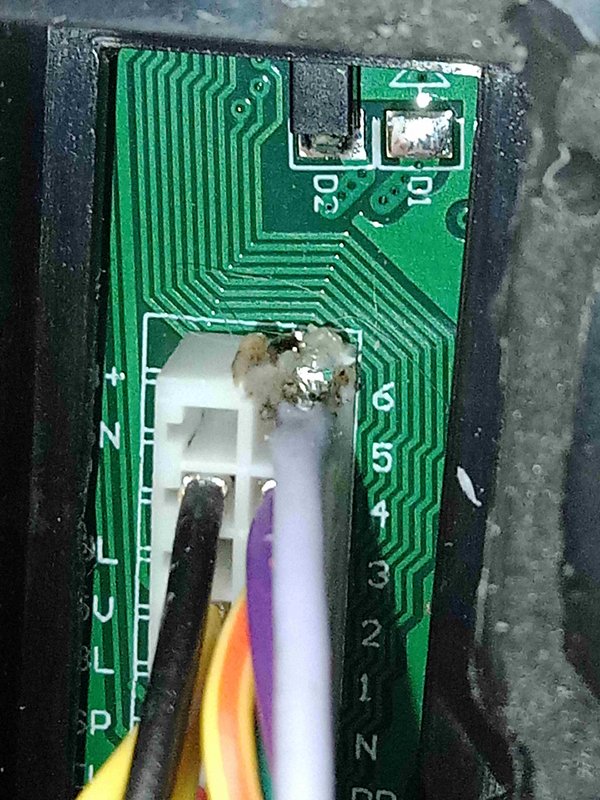

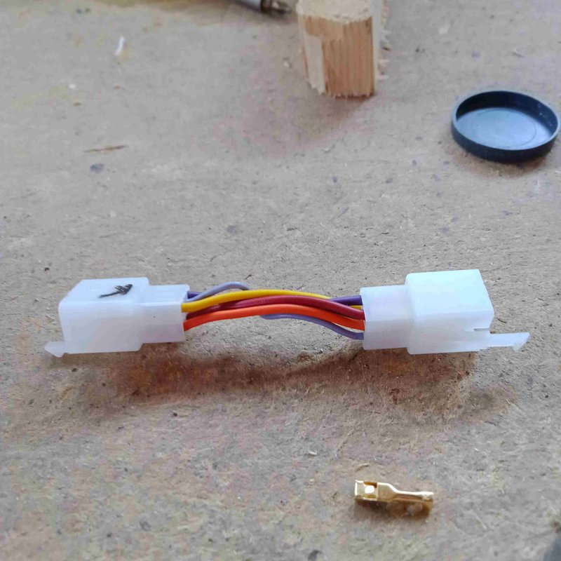

Индикация 6й передачи. Аккуратно отклеиваем резиновый чехол жгута проводов выходящих из панели (у меня был приклеен на битумном герметике). Сдвигаем чехол к разъемам и наблюдаем колодку на плате, она не снимается.. Очень аккуратно обрезаем или обкусываем пластик колодки чтобы была возможность припаяться к контакту №6 (у меня получилось коряво и страшно, но работает) Далее выводим через чехол и кембрик припаяный провод на свободное гнездо 6контактного разъема, ставим чехол и кембрик "на место" и 6я передача у нас "в руках".
При соединении с разъемом "из мотоцикла" возможно придется "поиграться" с контактами, у меня не совпали 3я и 5я передачи.
ошибка
Часть 3
Как выяснилось на 9контактном разъеме "из мотоцикла " тахометра нет! (Я не нашел). Тахометр был найден на одном из незадействованых контактов коммутатора и на катушке зажигания.Уровень сигнала и там, и там,был примерно одинаков ( Насколько позволил измерить простенький мультиметр,) И я подключился к "катушечному" черному с желт. полосой. Т.к и тащить ближе и разъем не изобретать. В 9контактном разъеме " из мотоцикла " разместил этот провод таким образом что-бы он соединялся с голубым с бел. полосой проводом "из щитка".
Пока не нашел времени разобраться с датчиком уровня топлива и со снижением яркости в темное время ....
ошибка
Часть 4

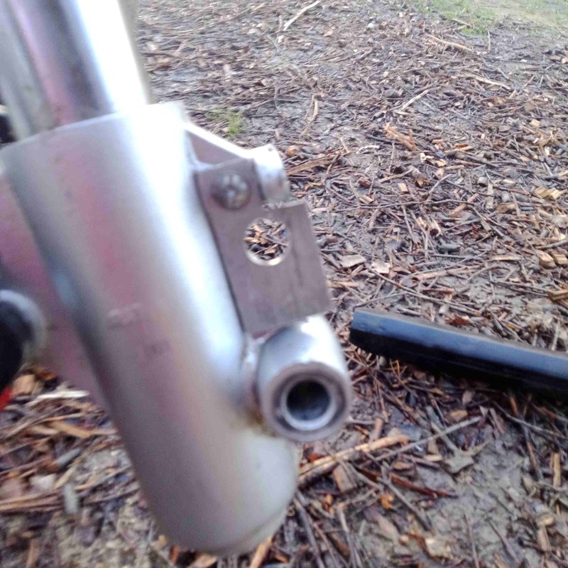

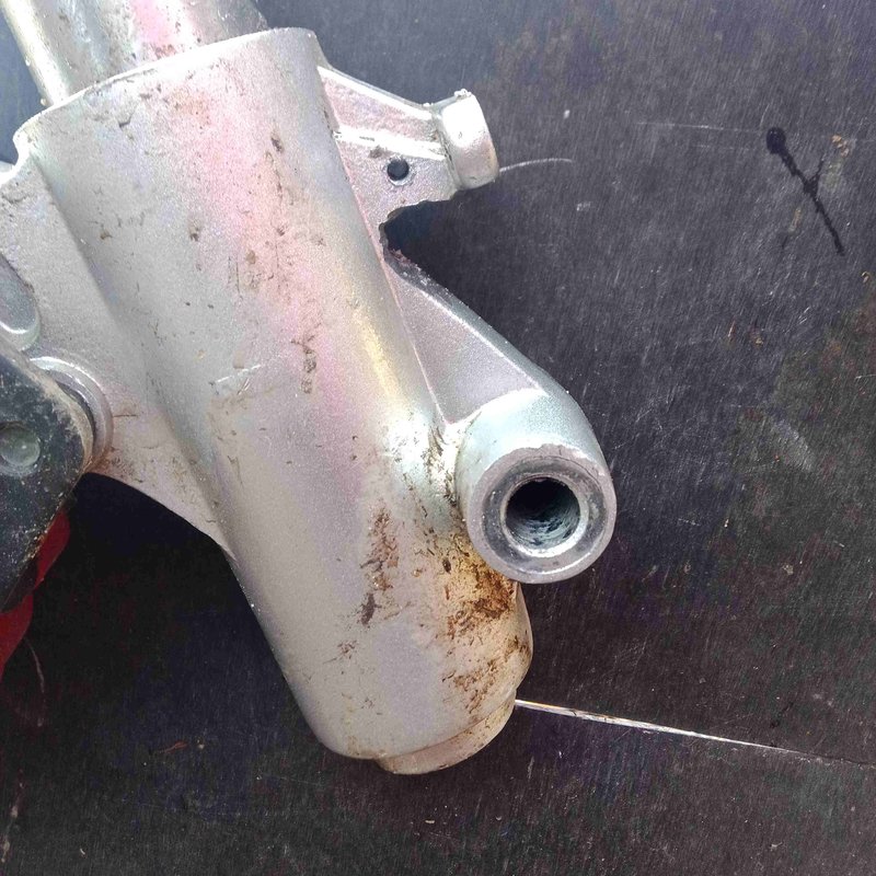

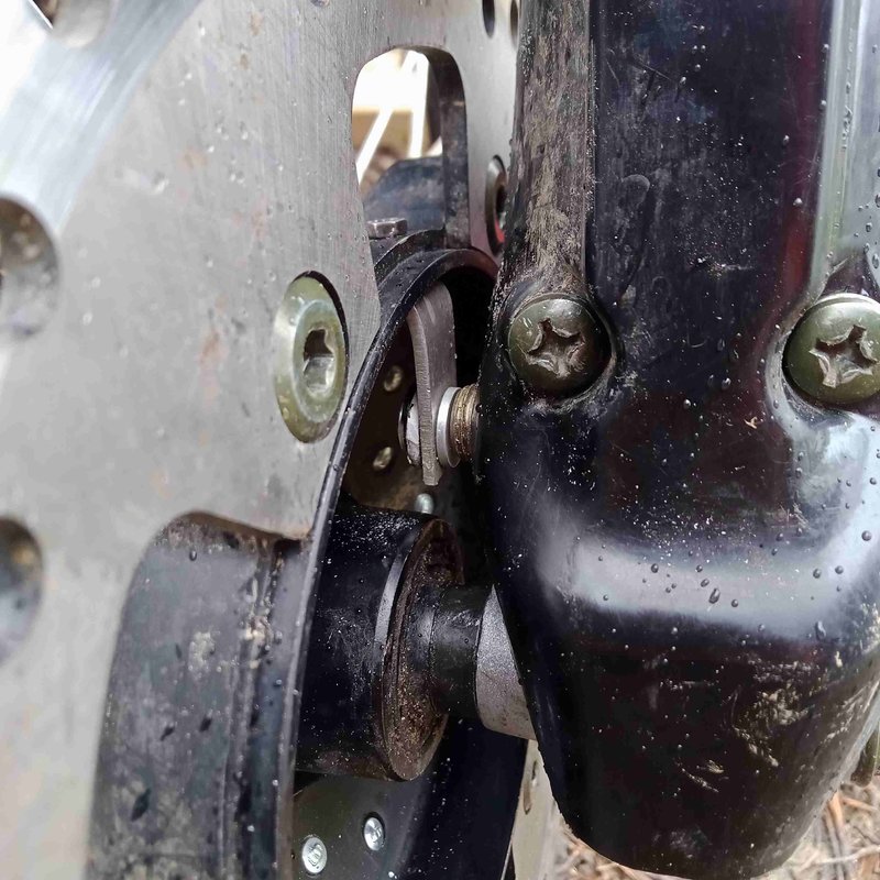

Долго чесал "репу" где размещать датчик вращения колеса и магниты. В итоге сделал так: слегка подрезал "мяса" на креплении защиты пера левой стойки,чтобы датчик мог разместится и не мешал защите. Далее вырезал пластину, при помощи нее закрепил датчик на пере. Магнит закрепил на кронштейне из согнутой алюминиевой полоски,прикрученому на двух винтиках к ступице колеса. Крепление магнита временное (хотелось быстрее все проверить), далее буду вырезать диск закрывающий всю полость, и уже на него крепить магнит чтобы исключить попадание веток и пр...
Цвета проводов "из датчика" совпали с проводами из щитка на 3контактном разъеме.
После заходим в "меню"  щитка, забиваем длину окружности колеса, и путем ее корректирования подгоняем под показания GPS.
Прибор показывает общий и суточный пробег, при отключении аккумулятора (на неделю) показания не исчезли.

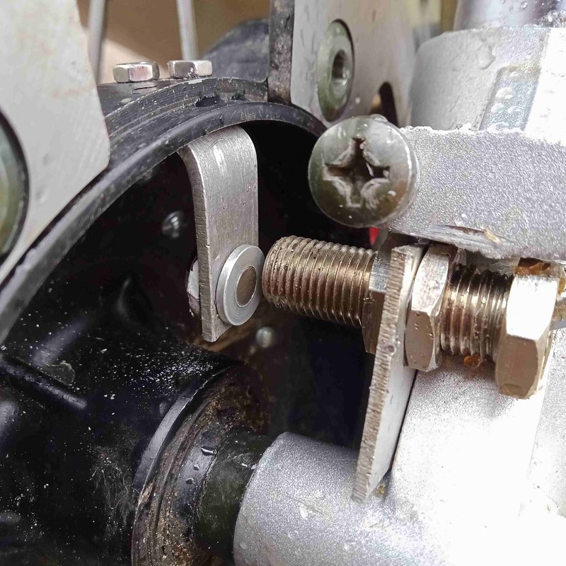

Текст о замене сцепления  и фотографии  прислал Алексей (Ляксей),  попросил меня разместить на форуме. Вот что у нас получилось ))
Изначально сцепление не радовало, рывки при трогании  и переключении передач, также рывки и вибрация    при движении по бездорожью. Надежда на "притрётся" не оправдалась, ещё и прилипать стало, буквально за ночь. То есть заводишь, выжимаешь сцепление,  включаешь первую (она врубается с хрустом), мот дёргается и глохнет, при этом рычаг сцепления никто не отпускал.
  До кучи довольно тугой выжим, ни о какой работе двумя пальцами и не мечталось.
    Решил разбирать. Разбирал после стоянки,  и две пары дисков были склеены так, что еле отвёрткой оторвал. Остальные диски были довольно липкими (на ощупь)
 IMG-20210624-WA0007.thumb.jpg.d1b72807a0d6d0b828d541f49a0bc317.jpg    IMG-20210624-WA0013.thumb.jpg.431c9b7b9a870e3d2416d4a98afcda0d.jpg  IMG-20210624-WA0010.thumb.jpg.5080097a577abc3658489ac569d839a1.jpg   IMG-20210624-WA0008.thumb.jpg.b628a720d5276d8a312e2ba1a39bf841.jpg    IMG-20210624-WA0012.thumb.jpg.ca6f6caa56de3168c020167ad98258e2.jpg
       Это по фрикционным дискам, к стальным претензий не было, собрано было все правильно: 6  фрикционных, между ними 5  стальных. Наружный фрикционный в специальных пазах корзины, думаю,  что это некая индикация износа.
    Решил заменить фрикционные диски, как ни смешно, но в наличии  по 6 штук в упаковке  в Москве   удалось найти только только эти:
    Сотрудники  "Роллинг мото" сказали,  что этот размер дисков довольно распространён и используется на 174, 177 движках, и ещё на какой-то двухсотке. А вот корзина озадачила, я насчитал 68 зубьев шестерни венца (мог ошибиться). В продаже ( в т.ч. и на Али) нашел 70, 71, 72 зуба,  и по номеру тоже сходу ничего найти не удалось
При предварительной сборке "на весу" обнаружил,  что подвижная деталь корзины своей грубо обработанной стальной ступицей очень сильно дерет сопрягаемую деталь. Алмазным надфилем спилил борозды,  сделал ее гладкой
Чтобы снять корзину,  нужно разобрать и снять центрифугу. Понадобится ключ для корончатой гайки , но не исключено, что диски можно заменить, не снимая корзину (я не пробовал).
Все собрал на синий локтайт,  и решил попробовать удлинить рычаг выжима (тот, что на крышке). Под руку попалась ручка от шарового крана, даже гнуть не пришлось. При помощи болта и самореза удлинил рычаг на17,5мм (времянка),  все собрал, залил масло, отрегулировал трос, завел мот и офигел от того как стало работать сцепление, выжим одним пальцем, рывки и дерганье пропали!!!
