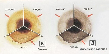

Дрон Саныч Опубликовано 31 января, 2023 Автор Жалоба Поделиться Опубликовано 31 января, 2023 Переспал ночь с желанием скинуть крышку клапанов для осмотра и вот что я имею сказать. Во-первых, для того, чтобы выяснить реальный пробег, этого мало — нужно смотреть состояние всей ЦПГ (имхо). Во-вторых, состояние слитого масла, звук работающего двигателя, и накопленный немалый опыт на других представителях этой марки, говорят что случай Владимира (rotarru) больше исключение, чем правило. И как бы не хотелось его поддержать, да и просто из любопытства, но без веских на то причин снимать клапанную крышку, которая ко всему является частью ГРМ мотоцикла... ну вы поняли. В другой раз. А вот озадачиться компрессометром давно пора. Ну и для любопытства сделал масляную пробу слитого с мота LM 15W50 и давно требующего замены Лукойла со своей Шнивы. Если я правильно понял, как и предполагалось, Лукойл пора менять, а LM ещё живое. Цитата Ссылка на комментарий Поделиться на другие сайты Поделиться
